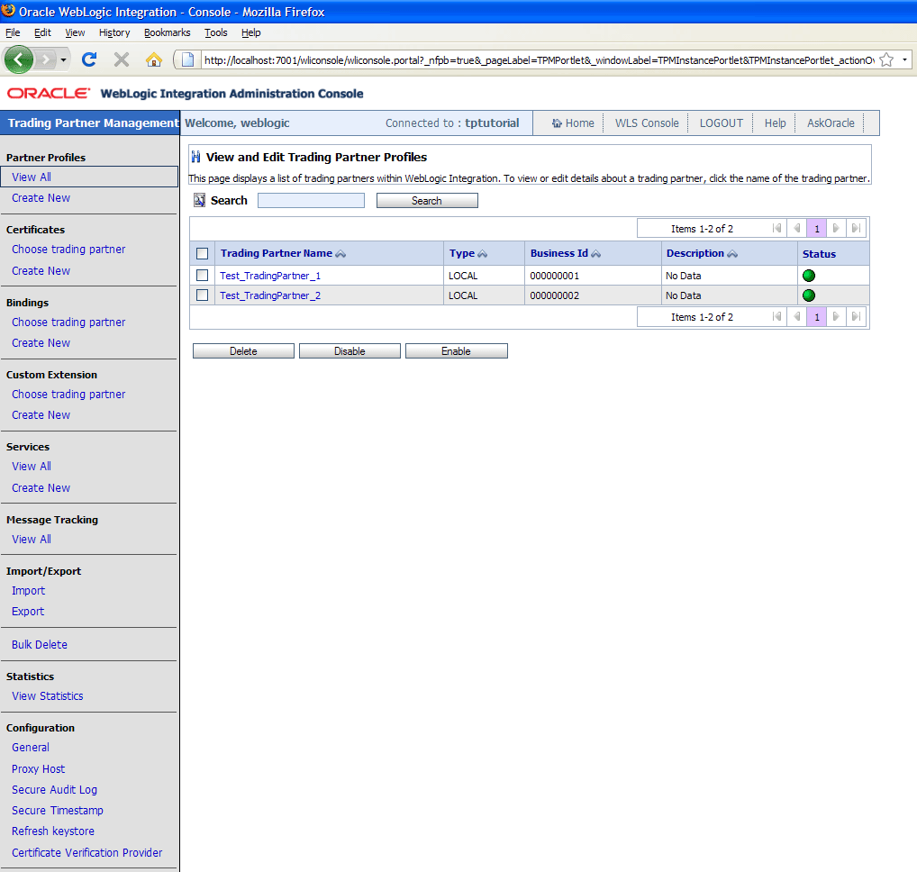

  5. [トレーディング パートナ管理] モジュールを選択し、[トレーディング パートナ管理] ホーム ページに、事前にコンフィグレーションされているトレーディング パートナのプロファイルを表示します (図 1-3 を参照)。
  6. 図 1-3 トレーディング パートナ プロファイルの表示および編集

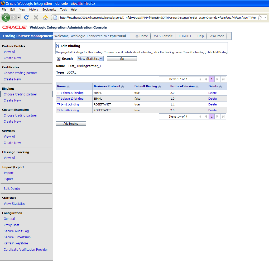

  7. 左のパネルから、[バインディング|トレーディング パートナの選択] を選択します。
  8. [トレーディング パートナの選択] ページの [名前] ドロップダウン メニューから、[Test_TradingPartner_1] を選択し、[移動] をクリックして、デフォルト トレーディング パートナの事前にコンフィグレーションされたバインディングを表示します (図 1-4 を参照)。
  9. 図 1-4 バインディングの編集
    バインディングの編集
    注意 : トレーディング パートナのエンドポイントはデフォルトで、localhost:7001 でリスンするようにコンフィグレーションされています。異なるポートでリスンするように Oracle WebLogic Server をコンフィグレーションした場合、トレーディング パートナのバインディング情報をその変更に応じて調整してください。
