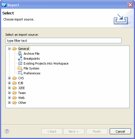

  1. まだ起動していない場合は Oracle Workshop for WebLogic を起動します。
  2. [ファイル] メニューから [インポート] を選択します。
  3. [インポート] ウィザードが表示されます。
  4. [一般] を展開し、[既存プロジェクトをワークスペースへ] を選択します (図 2-1 を参照)。
  5. 図 2-1 インポート

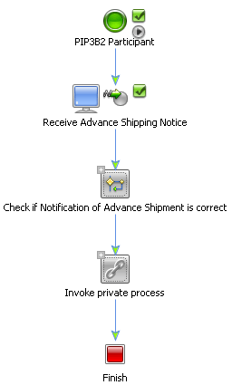

    PIP3B2Participant ビジネス プロセス
  6. [次へ] をクリックします。
  7. [ルート・ディレクトリーの選択] をチェックして [参照] をクリックし、「手順 3 : チュートリアル ファイルのインストール」で作成した [tptutorialapps] フォルダに移動します。
  8. [rosettanet] フォルダを選択し、[OK] をクリックします。
  9. すべてのファイルが選択されていることを確認し、[終了] をクリックします。

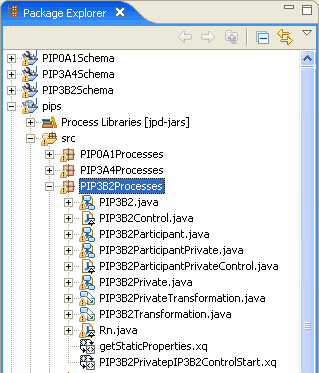

PIP3B2 サンプルのコンポーネント
Oracle Workshop for WebLogic で [PIP3B2Processes] フォルダを開くと、[パッケージ・エクスプローラー] ペインにフォルダの内容が表示されます (図 2-7 を参照)。
図 2-7 PIP3B2 プロセス
PIP3B2 プロセス

PIP3B2Participant.java
RNIF メッセージを受信し、受信確認を Shipper に送信するパブリック ビジネス プロセス。RosettaNet アノテーションには PIP の名前、バージョン、およびロールが含まれる。

参加者ビジネス プロセスを Oracle Workshop for WebLogic で表示するには、[PIP3B2Participant.java] ファイルを開きます。
図 2-11 PIP3B2Participant ビジネス プロセス
参加者ビジネス プロセスには以下のノードが含まれます。
  1. クライアント要求ノード Receive Advance Shipping Notice は配送通知メッセージを受信します。
  2. 分岐ノード Check if Notification of Advance Shipment はそのメッセージを検証し、以下のいずれかの処理を行います。
    • メッセージが正しい場合、Send receipt acknowledgement クライアント応答ノードを介して受信確認を送信する。
    • メッセージに問題がある場合、send Exception クライアント応答ノードを介してエラー メッセージを送信する。
  3. Invoke private process グループでは、コントロール送信ノード processShipment が以降の処理のために配送通知をプライベート ビジネス プロセスに渡し、コントロール受信ノード get Private Response がプライベート プロセスからの確認を待機します。

Oracle Workshop for WebLogic で [PIP3A4Processes] フォルダを開くと、[パッケージ・エクスプローラー] ペインにフォルダの内容が表示されます。
次の表では、PIP3A4 サンプル実装のコンポーネントについて説明します。

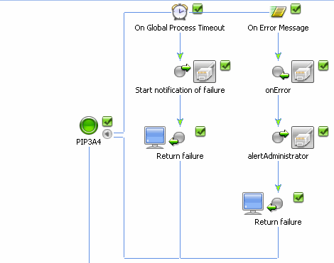

  3. プロセスの最上部にある PIP3A4 ノードの横の On Error Message パスを展開します。
  4. PIP3B2Participant ビジネス プロセス
    Global Process Timeout は標準的な PIP タイムアウト値である 24 時間にコンフィグレーションされています。プロセス全体がこの時間内に完了できなかった場合、PIP0A1 (障害通知) サブプロセスがトリガされ、プライベート プロセスにエラーが返されます。
    最後に、Receiver はさまざまな理由 (メッセージの検証で問題があったなど) からメッセージを拒否する場合があります。メッセージの拒否は、RosettaNet コントロールの onError コールバックとして表されます。グローバル On Error Message ハンドラはいつでもエラーを受信できるように準備されており、受信した場合は問題を管理者に通知するサブプロセスを開始し、プライベート プロセスにエラーを返してから終了することが分かります。ネットワークの問題などが原因で、メッセージを正常に送信できない場合、ビジネス プロセスは PIP0A1 (障害通知) を開始して、リモート パートナへの問題の通知を試行する点に注目してください。同様に、Receiver からエラーを受信すると、ビジネス プロセスはリモート管理者だけでなく、ローカル管理者にも通知する必要があります。
