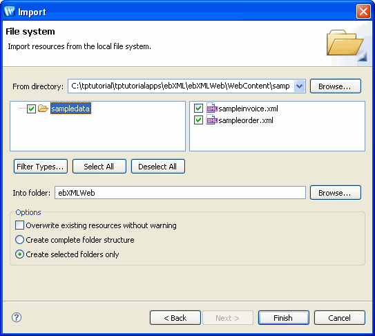

サンプル データをプロジェクト アプリケーションにインポートするには
  1. [パッケージ・エクスプローラー] ペインで ebXMLWeb を右クリックし、[インポート] を選択します。
  2. [インポート] ダイアログ ボックスが表示されます。
  3. [インポート] ダイアログ ボックスで、[一般|ファイル・システム] を選択して [次へ] をクリックします。
  4. [ファイル・システム] ウィンドウで、[ソース・ディレクトリー] の横の [参照] をクリックして、[unzip location]\tptutorialapps\ebxml\ebxmlWeb\webContent\sampledata に移動します。[unzip location] は、tptutorial.zip からファイルを解凍したディレクトリです (「手順 3 :チュートリアル ファイルのインストール」を参照)。
  5. [sampledata] チェック ボックスをチェックします (図 3-2 を参照)。
  6. 図 3-2 ファイル システムのインポート
    ファイル システムのインポート
  7. [終了] をクリックします。
  8. sampleinvoice.xml と sampleorder.xml が [パッケージ・エクスプローラー] ペインの ebXMLWeb の下に追加されます。

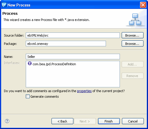

Seller ビジネス プロセス ファイルを作成するには
  1. [パッケージ・エクスプローラー] ペインで ebXMLWeb を展開し、src を選択します。
  2. src フォルダを右クリックして、[新規|パッケージ] を選択します。
  3. [新規 Java パッケージ] ダイアログ ボックスが表示されます。
  4. [新規 Java パッケージ] ダイアログ ボックスで、新しいパッケージの名前として ebxml.oneway と入力します。
  5. [終了] をクリックします。
  6. [パッケージ・エクスプローラー] の ebXMLWeb/src ディレクトリの下に、ebxml.oneway パッケージが表示されます。
  7. ebxml.oneway パッケージを右クリックします。
  8. [新規|その他] を選択します。
  9. [ウィザードを選択] ダイアログ ボックスが表示されます。
  10. WebLogic Integration を展開して、[ebXML 参加者プロセス] を選択します。
  11. [次へ] をクリックします。
  12. [新しいプロセス] ダイアログ ボックスが表示されます。
  13. [新しいプロセス] ダイアログ ボックスの [名前] フィールドに Seller と入力します (図 3-4 を参照)。
  14. 図 3-4 [新しいプロセス] ダイアログ ボックス
  15. [終了] をクリックします。

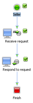

  16. [パッケージ・エクスプローラー] ペイン内の ebxml.oneway パッケージに、新しい ebXML 参加者プロセス ファイルが作成され、デザイン ビューに表示されます (図 3-5 を参照)。
    図 3-5 Seller ebXML 参加者プロセス
    ebXML 参加者プロセス ファイルは、ebXML 開始者ビジネス プロセスと簡単に統合するために必要となるノードとビジネス プロセス アノテーションが事前にコンフィグレーションされた状態で作成されます。ebXML 参加者プロセス ファイルの詳細については、「ebXML 参加者ビジネス プロセスの構築」を参照してください。
  17. この例では、buyer プロセスに応答しないので、Respond to request ノードは削除できます。そのノードを右クリックし、ドロップダウン メニューから [削除] を選択します。

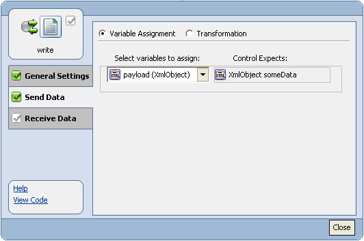

コントロール ノードをコンフィグレーションするには
  1. 新しい write ノードをダブルクリックします。
  2. write ノード ビルダが起動します。
  3. [データの送信] をクリックします。
  4. [割り当てる変数を選択します] ドロップダウン メニューから、write メソッドに割り当てる変数として [payload] を選択します (図 3-8)。
  5. 図 3-8 データの送信のコンフィグレーション
    データの送信のコンフィグレーション
  6. [閉じる] をクリックして、ノード ビルダを閉じます。
  7. [ファイル|保管] を選択するか、〔Ctrl〕+〔S〕を押して、作業内容を保存します

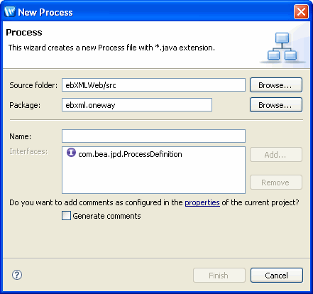

Buyer ビジネス プロセス ファイルを作成するには
  1. [パッケージ・エクスプローラー] ペインで、ebxml.oneway を右クリックし、[新規|プロセス] を選択します。
  2. [新しいプロセス] ダイアログ ボックスが開きます (図 3-11 を参照)。
    図 3-11 新しいプロセス
    新しいプロセス
    今回は、開始者ビジネス プロセス ファイルを作成し、ebXML File コントロールを使用して参加者プロセスとやり取りするので、ebXML 参加者プロセス ファイルではなく、デフォルトのプロセス ファイルを作成します。
  3. [名前] フィールドに、Buyer と入力します。
  4. [終了] をクリックします。

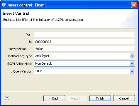

  9. [コントロールの挿入 : Ebxml] ダイアログ ボックスで、以下の情報を指定します。
    • [from] フィールドは空白にします。デフォルトでは、デフォルト トレーディング パートナである、実行時の 000000001 です。
    • [to] フィールドに 000000002 と入力します。これにより、参加者トレーディング パートナ ID が固定値として設定されます。
    • [serviceName] に Seller と入力します。
    • 受信メッセージに格納されるデータ型として、[method-arg-type] ドロップダウン メニューから [XmlObject] を選択します。
    • [ebXMLActionMode] と [xQueryVersion] はデフォルト設定のままにします (図 3-13 を参照)。
    • 図 3-13 Ebxml コントロールのプロパティ
      Ebxml コントロールのプロパティ
    • [終了] をクリックします。

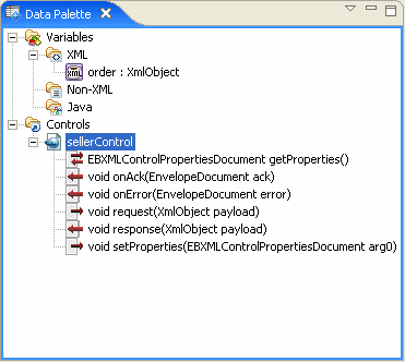

  10. [データ パレット] で、ebXML コントロール (sellerControl) の横の [+] をクリックして展開します。
  11. ebXML コントロールに関連するメソッドが表示されます (図 3-14 を参照)。
    図 3-14 ebXML コントロールのメソッド
    ebXML コントロールのメソッド
  12. void request(XmlObject payload) メソッドを選択します。このコントロールのメソッド名は、参加者プロセスの Receive request ノードのメソッド名と一致する必要があります。
  13. 選択したメソッドをデザイン ビューにドラッグし、Client Request ノードに続けて表示される ebXML コントロールのメソッド にドロップします。
  14. request という名前の新しいコントロール送信ノードがビジネス プロセスに追加されます。

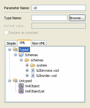

    6. [型付き] を展開して [Schemas|schemas] に移動し、b2border.xsd を選択します (図 3-16)。
    7. 図 3-16 スキーマの選択
      スキーマの選択
    8. b2border.xsd の横の [+] をクリックして展開します。
    9. 展開したリストから Order を選択します。
    10. [OK] をクリックします。
    11. OrderDocument パラメータ型がペインに追加されます。
  4. [割り当てる変数を選択します] ドロップダウン メニューから、write メソッドに割り当てる変数として [order] を選択します。
  5. [閉じる] をクリックして、ノード ビルダを閉じます。

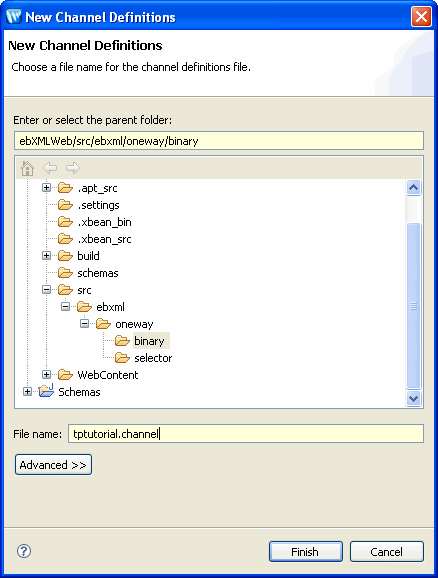

チャネル ファイルを作成するには
  1. [パッケージ・エクスプローラー] ペインで、ebxml.oneway.binary を選択します。
  2. ebxml.oneway.binary フォルダを右クリックします。
  3. [新規|チャネル定義] を選択します。
  4. ファイル名に tptutorial.channel と入力します (図 3-17 を参照)。
  5. 図 3-17 新しいチャネル定義
    新しいチャネル定義
  6. [終了] をクリックします。
  7. 新しいチャネル ファイルが作成され、[パッケージ・エクスプローラー] ペイン内の ebxml.oneway.binary パッケージの下に追加されて画面に表示されます。アプリケーション ビルドも自動的に始まり、Schemas プロジェクトがビルドされます。

  6. この roundtrip パッケージ内に、RoundtripSeller という新しい ebXML 参加者プロセスを作成します。

  7. ファイル C:\myapps\tptutorialapps\ebxml\ebxmlWeb\WebContent\sampledata\sampleinvoice.xml を C:\tptutorial\invoice ディレクトリにコピーします。
  8. sampleinvoice.xml を invoice.xml という名前に変更します。

  2. ebxmlWeb/src に新しいパッケージを作成し、ebxml.oneway.binary.advanced という名前を付けます。
  3. ebxml.oneway.binary.advanced を右クリックして、ドロップダウン メニューから [インポート] を選択します。
  4. [インポート] ダイアログ ボックスが表示されます。
  5. [インポート] ダイアログ ボックスで、[ファイル・システム] を選択して、[次へ] をクリックします。
  6. [ファイル・システム] ウィンドウで From ディレクトリの横にある [参照] をクリックし、[unzip location]\tptutorialapps\ebxml\ebxmlWeb\src\ebxml\oneway\binary ディレクトリの advanced フォルダに移動します。ここで、 [unzip location] は「手順 3 : チュートリアル ファイルのインストール」でチュートリアルのアーカイブを解凍した場所です。
  7. [すべて選択] をクリックします。
  8. [終了] をクリックします。

  1. DynamicBinarySeller.java をダブルクリックします。
  2. DynamicBinarySeller.java がデザイン ビューで開きます。
  3. Receive request ノードをダブルクリックすると、ペイロード用と ebXML エンベロープ用の 2 つのパラメータ型があることが分かります。
  4. ノード ビルダを閉じます。
  5. Receive request ノードを右クリックして、[コードの表示] を選択します。
  6. request メソッドを選択して、[JPD コンフィグレーション] ペインで ebxml-method エンベロープにパラメータが入力されていることを確認します。{env} パラメータは ebXML エンベロープが 2 番目のパラメータ env に配置されることを示します。
  7. [デザイン] タブをクリックします。
  8. [データ パレット] で、baseDirectory 変数を選択します。[プロパティ] ペインで、変数の値が「/tptutorial/binary-in/dynamic/」となっていることを確認します。これは、アプリケーションでトレーディング パートナ ID として使用するサブディレクトリ名の読み込み元となるベース ディレクトリです。
  9. 残りの 2 ノードは次のとおりです。
    • setProperties : ebXML エンベロープとディレクトリ ベースの文字列との「開始者」ID を連結するトランスフォーメーションが指定されたファイル コントロール上で、setProperties を呼び出す。トランスフォーメーションを確認するには、[パッケージ・エクスプローラー] ペインの DynamicBinarySellerfileSetProperties.xq をダブルクリックします。
    • write : このノードは、使用しているハード ドライブに作成したディレクトリに対するバイナリ ファイルの読み書きを行う。
