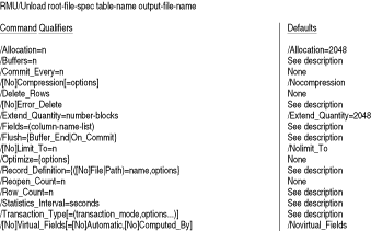

形式
説明

コマンドのパラメータ
root-file-spec
表またはビューをアンロードするデータベースのルート・ファイル指定。デフォルトのファイル拡張子は.rdbです。
table-name
アンロードする表またはビューの名前、またはシノニム。
output-file-name
出力先ファイル名。デフォルトのファイル拡張子は.unlです。
コマンドの修飾子
Allocation=n
生成される出力ファイルを事前に割り当てることができます。デフォルトの割当ては2048ブロックです。ファイルが閉じるときに、実際に使用されているサイズに縮小されます。
Allocation修飾子に指定する値が65535未満の場合、その値がExtend_Quantity修飾子の新しい最大値になります。
Buffers=n
アンロード操作で使用されるデータベース・バッファの数を指定します。値を指定しないと、データベースのデフォルト値が使用されます。この修飾子はアンロード操作のパフォーマンスに影響を与えることがありますが、通常は、データベースのデフォルト・バッファ数であれば適切なパフォーマンスが得られます。
Commit_Every=n
選択問合せをWITH HOLDカーソルに変えて、データ・ストリームがコミットによって閉じられないようにします。WITH HOLD句の詳細は、『Oracle Rdb SQLリファレンス・マニュアル』を参照してください。
Delete_Rows
データベースから行をアンロードした後でOracle Rdbで行を削除することを指定します。この修飾子をCommit_Every修飾子と一緒に使用すると、小数の行を処理できます。
制約、トリガーまたは表の保護により、行を削除できない場合、RMU Unload操作は失敗します。Delete_Rows修飾子は、更新不可のビュー、結合を含むビュー、または集計(unionまたはgroup by)を含むビューには使用できません。
Error_Delete
Noerror_Delete
エラー時に、アンロード・ファイルとレコード定義ファイルを削除するかどうかを指定します。デフォルトでは、リカバリ不可能なエラーが発生してアンロード・コマンドの実行が異常終了した場合には、RMU Unloadコマンドがアンロード・ファイルとレコード定義ファイルを削除します。Noerror_Delete修飾子を使用すると、ファイルが保持されます。
Delete_Rows修飾子を指定した場合、この修飾子のデフォルトはNoerror_Deleteになります。このデフォルトは、アンロードされた行の一部の削除がコミットされた後で、リカバリ不可能なエラーが発生した場合に、アンロード・ファイルとレコード定義ファイルを使用してデータをリロードするために必要です。アンロード・ファイルが保持されていても、エラーが深刻なため、エラーの検出後にRMUエラー・ハンドラでアンロード・ファイルへのアクセスを継続できない場合には、RMU Loadコマンドを使用してデータをリロードできないことがあります。
Delete_Rows修飾子を指定しない場合、デフォルトはError_Deleteです。
Extend_Quantity=number-blocks
アンロード・ファイル(.unl)を拡張できるサイズ(ブロック)を設定します。number-blocksパラメータの最小値は1、最大値は65535です。Allocation修飾子に65535未満の値を指定した場合は、その値がここに指定できる最大値になります。
Extend_Quantity修飾子を指定しない場合、.unlファイルを拡張できるデフォルト・ブロック・サイズは2048ブロックです。
Fields=(column-name-list)
データベースからアンロードする表またはビューの列(1つまたは複数)を指定します。複数の列を指定する場合は、列名をカンマで区切り、列名のリストをカッコで囲みます。列をアンロードする順序が表またはビューに定義されている順序と違う場合には、この修飾子に順序も指定します。表またはビューの構造の変更が役立つのは、データベースを再構築するとき、または異なるメタデータ定義の2つのデータベースの間でデータを移行するときです。デフォルトでは、表またはビューに定義されているすべての列が定義されている順序で処理されます。
Flush={Buffer_End|On_Commit}
内部RMSバッファをアンロード・ファイルにいつフラッシュするかを制御します。デフォルトでは、アンロード・ファイルが閉じられるときに、内部RMSファイル・バッファに残っているデータをRMU Unloadコマンドがフラッシュします。Flush修飾子でこの動作を変更できます。Flush修飾子には次のいずれかのオプションを指定する必要があります。
Delete_Rows修飾子を指定した場合、この修飾子のデフォルトはFlush=On_Commitになります。このデフォルトは、アンロードされた行の一部の削除がコミットされた後で、リカバリ不可能なエラーが発生した場合に、アンロード・ファイルとレコード定義ファイルを使用してデータをリロードするために必要です。
Delete_Rows修飾子を指定しない場合、デフォルトでは、アンロード・ファイルが閉じられた場合のみレコード定義バッファをフラッシュします。
内部RMSバッファをより頻繁にフラッシュすると、Noerror_Delete修飾子を指定していた場合にエラーが発生しても、アンロード・ファイル・データの損失を回避できます。アンロード・ファイルへのRMS内部バッファのフラッシュを増やすと、RMU Unloadコマンドを完了するまでの時間が長くなることがあります。
Limit_To=n
Nolimit_To
表またはビューからアンロードする行数を制限します。Limit_To修飾子の主な用途は、テスト・データベースにロードするためのデータ・サンプルのアンロードです。デフォルトはNolimit_To修飾子です。
Optimize={options}
RMU Unloadコマンドの問合せ最適化を制御します。Optimize修飾子には次の1つ以上のオプションを指定する必要があります。
Record_Definition={([No]File|Path)=name,options}
出力ファイルのレコード構造定義を含むRMSファイルを作成します。レコードの記述には、CDOレコードおよびフィールド定義形式を使用します。デフォルトのファイル拡張子は.rrdです。
File=nameまたはPath=nameオプションを省略する場合、1つのオプションを指定する必要があります。
この修飾子で生成される.rrdファイルのdate-time構文は、Oracle Rdbリリース6.0で変更されています。これは、.rrdファイルと、Oracle CDD/Repository V6.1でのdate-time構文サポートの互換性を得るために行われました。RMU Unloadコマンドは、旧バージョンのOracle RdbのRecord_Definitionで生成されるdate-time構文と、Oracle Rdbリリース6.0以上において生成される構文の両方を受け入れます。
.rrdファイルの詳細およびこの修飾子で生成されるdate-time構文の詳細は、「付録A」を参照してください。
オプションは次のとおりです。
ロードまたはアンロード操作でRecord_Definition修飾子を使用し、NullオプションをDelimited_Textオプションに指定しない場合、表の行に格納されているNULL値はロードまたはアンロードの際に保持されません。このため、表に格納されているNULL値を保持して、データベース内またはデータベース間でデータを移動する場合は、NullオプションをRecord_Definition修飾子のDelimited_Textオプションに指定します。
Reopen_Count=n
Reopen_Count=n修飾子では、出力ファイルに書き込まれるレコード数を指定できます。レコード数が指定値に到達すると、出力ファイルは再作成されます(つまり、新しいバージョンのファイルが作成されます)。Reopen_Count=n修飾子が有効なのは、Record_DefinitionまたはRms_Record_Def修飾子と一緒に使用する場合のみです。
Rms_Record_Def=({File|Path}=name [,options])
Record_Definition修飾子と同じです。Record_Definition修飾子の説明を参照してください。
Row_Count=n
Oracle RdbサーバーとRMU Unloadプロセスとの間で複数の行をバッファすることを指定します。nのデフォルト値は500行ですが、これは、作業セットのサイズやアンロードするデータの長さに応じて調整することをお薦めします。行数を増やすと、アンロード操作のCPUコストを低減できる場合があります。リモート・データベースについては、バッファされたデータを大きなネットワーク・パケットにパッケージできるため、データ量が多い場合にはネットワーク・トラフィックを大幅に低減できる可能性があります。
nに指定できる最小値は1です。デフォルトの行サイズは、Commit_Every修飾子に指定した値か、または500のいずれか小さい方になります。
Statistics_Interval=seconds
アンロード操作の進捗を確認できるように統計を定期的に表示することを指定します。
次のような統計が表示されます。
Statistics_Interval修飾子を指定すると、2つ目のパラメータが必要になります。最小値は1です。最初の間隔が経過する前にアンロード操作が正常に終了すると、アンロードされたファイル数に関する情報メッセージのみを受け取ります。最初の間隔が経過する前にアンロード操作が失敗すると、エラー・メッセージとアンロードされたレコード数の統計を受け取ります。
アンロード操作中は、いつでも[Ctrl]と[T]を同時に押して現在の統計を表示できます。
Transaction_Type[=(transaction_mode,options,...)]
トランザクション・モード、分離レベル、およびトランザクションの待機動作を指定できます。
次のいずれかのキーワードを使用してトランザクション・モードを制御します。
キーワードIsolation_Level=[option]に次のいずれかのオプションを使用して、トランザクションの分離レベルを指定します。
トランザクション分離レベルの詳細は、『Oracle Rdb SQLリファレンス・マニュアル』のSET TRANSACTION文の説明を参照してください。
次のいずれかのキーワードを使用して待機設定を指定します。
Virtual_Fields=[No]Automatic,[No]Computed_By]
Novirtual_Fields
Virtual_Fields修飾子を使用して、AUTOMATICまたはCOMPUTED BYフィールドを実際のデータとしてアンロードします。この修飾子を使用することで、計算値を別のアプリケーションに送信することができます。また、この修飾子を使用すると、表のUNIONであるビュー、または複数の表の列で構成されるビューを介したアンロードも許可されます。たとえば、2つの表EMPLOYEESおよびRETIRED_EMPLOYEESがある場合、ビューALL_EMPLOYEES(EMPLOYEES表とRETIRED_EMPLOYEES表のUNION)をアンロードできます。
Novirtual_Fields修飾子はデフォルトです。Virtual_Fields=(Noautomatic,Nocomputed_By)修飾子と同じです。
Virtual_Fields修飾子をキーワードなしで指定すると、表のCOMPUTED BYおよびAUTOMATIC列と計算されたVIEW列を含むすべてのフィールドがアンロードされます。
Virtual_Fields=(Automatic,Nocomputed_By)修飾子またはVirtual_Fields=Nocomputed_By修飾子を指定すると、データはAutomaticフィールドのみからアンロードされます。Virtual_Fields=(Noautomatic,Computed_By)修飾子またはVirtual_Fields=Noautomatic修飾子を指定すると、データはComputed_Byフィールドのみからアンロードされます。
