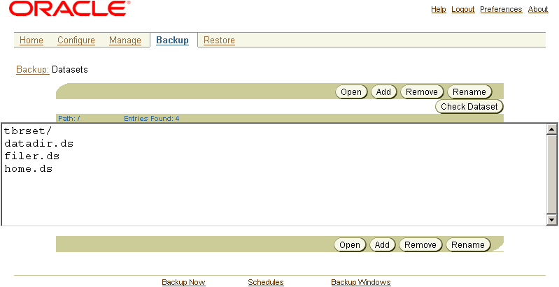

データセット・ページの表示
「バックアップ」ページで、「データセット」をクリックすると、図7-1に示すページが表示されます。このページには、すべてのデータセット・ファイルおよびデータセット・ディレクトリがリスト表示されます。データセット・ディレクトリは、スラッシュが名前の最後の文字として付き、「パス」ボックスに表示されます。すべてのデータセット構成タスクが、このページまたはリンク表示されているページで実行できます。
図7-1 データセット・ページ
データセット・ページを示しています。
「図7-1 データセット・ページ」の説明
