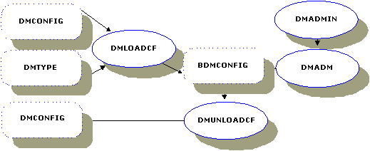

コンフィギュレーション用のコマンドとコンフィギュレーション・ファイルの関係
dmloadcf(1) コマンドに -c オプションを指定して実行すると、コンフィギュレーションで指定された各ローカル・ドメインに必要な IPC 資源の量を計算できます。
前の図に示すように、dmloadcf コマンドは、$TUXDIR/udataobj/DMTYPE ファイルを使用します。このコマンドは、DMTYPE ファイルをチェックして、コンフィギュレーション・ファイルで指定されたドメイン・タイプが有効であるかどうかを検証します。各 Domains のインスタンスには、ドメインの type が指定されています。type は、TUXDIR/udataobj/DMTYPE ファイル内でタグとして使用されます。ファイル内の各行の形式は、次のとおりです。
