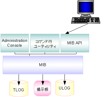

アプリケーションを変更するためのツール
BEA Tuxedo システムには、アプリケーションを動的に変更するための 3 つのツール、BEA Administration Console、コマンド行ユーティリティ、および管理情報ベース (MIB: Management Information Base) API が提供されています。これらのツールを使用すると、業務のニーズやシステムの障害に対応してアプリケーションを変更しなければならないときに、即座に効率的に対応できます。これらのツールを使用すると、アプリケーションを安定した最良の状態で高速に機能させることができます。
動的に変更を加えるためのツール
どの管理タスクに対しても、このいずれかのツールを選択して使用できます。ただし、動的な変更や再コンフィギュレーションを行う場合は、BEA Administration Console を使うと便利です。BEA Administration Console の全機能については、GUI からヘルプにアクセスして参照してください。
コマンド行で操作する場合は、単に tmadmin または tmconfig コマンドを実行します。
