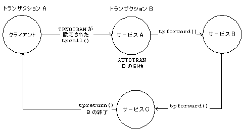

AUTOTRAN が設定された別のトランザクションでのサービス呼び出し
TPNOTRAN を設定して通信呼び出しを行い、呼び出されたときにトランザクションが自動的に開始するようにサービスが設定されている場合、呼び出し元プロセスと呼び出されたプロセスはどちらもトランザクション・モードになります。ただし、この 2 つは別々のトランザクションを構成します。この状況では、次の処理が行われます。
