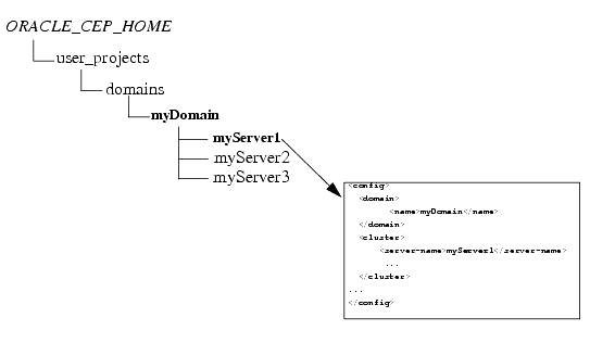

Oracle CEP ドメインのサーバは単一のディレクトリにファイルを格納します。通常、マルチサーバ ドメイン内のサーバのディレクトリは、ドメイン ディレクトリのサブディレクトリです。また、サーバ名とドメイン名はそれぞれ、サーバ ディレクトリ名とドメイン ディレクトリ名に対応します。これは単に一般的な構造であり必須ではありませんが、わかりやすさと一貫性を保つために、この方法でドメインを設定することをお勧めします。マルチサーバ ドメインのサーバが別々のコンピュータに配置されている場合も、わかりやすさと一貫性を保つために、両方のコンピュータにディレクトリ構造をレプリケートすることをお勧めします。
次の図は、3 つのサーバがあるマルチサーバ ドメイン ディレクトリを示しています。myServer1 のコンフィグレーション ファイルから抜粋したコード例では、ドメイン ディレクトリとドメイン オブジェクトが同じ名前でコンフィグレーションされ、サーバ ディレクトリとサーバ名が同じ名前でコンフィグレーションされています。ドメイン ディレクトリは、Oracle CEP ドメインのデフォルトの場所である ORACLE_CEP_HOME/user_projects/domains ディレクトリにあります。
