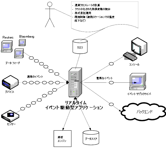

次の図に、イベント駆動型システムの概要を示します。
イベント駆動型システムは、通常、複数のイベント ソース、リアルタイム イベント駆動型 (Oracle CEP) アプリケーション、およびイベント シンクで構成されています。イベント ソースは通常のイベント データのストリームを生成します。Oracle CEP アプリケーションはイベント ストリームをリスンし、これらのイベントを処理して特別なイベントを生成します。イベント シンクは特別なイベントを受信します。
イベント ソース、イベント駆動型アプリケーション、およびイベント シンクは互いに独立しているため、他のコンポーネントに変更を加えることなくこれらのコンポーネントを追加または削除できます。これはイベント駆動型アーキテクチャの特性です。
イベント駆動型アプリケーションはルールによって駆動されます。ルール (つまりデータ ストアを使用して永続化されたクエリ) が、イベントの着信ストリームの処理およびイベントの発信ストリームの生成に使用されます。通常、発信イベント数は着信イベント数をはるかに下回ります。

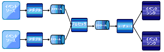

次に、アプリケーション自体について説明します。アプリケーションは Oracle CEP インフラストラクチャによってホストされる軽量のコンテナです。このことは次の図で説明できます。
Oracle CEP アプリケーションは、通常、4 種類の主要なコンポーネントで構成されます。着信イベント ソースに直接インタフェース接続されるアダプタ、着信プロトコルを解釈してイベント データをプロセッサ (イベント処理エージェントなどのプロセッサ) で照会できる標準化されたデータに変換するアダプタ、標準化されたイベント データをストリームに転送するアダプタ、イベント処理のエンドポイントとなるストリーム、の 4 つです。特にストリームは、イベント処理エージェントがイベント データを処理できるようになるまで、イベント データをキューに保管する役割を果たします。イベント処理エージェントはストリームからイベント データを削除したり、イベント データを処理したりできます。新しいイベントを出力ストリームに生成することもできます。出力ストリームをリスンするために登録されたユーザ コードは、出力ストリームへの新しいイベントの挿入によってトリガされます。ユーザ コードは通常、単なる plain-old-Java-object (POJO) です。ユーザ アプリケーションでは、JMS、WS、ファイル ライタなどの一連の外部サービスを利用して、生成されたイベントを外部イベント シンクに転送します。
