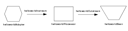

Oracle CEP アプリケーションの作成方法を示す最初のサンプルは、広く知られている HelloWorld です。次の図は、アプリケーションを構成するコンポーネントと、それらのコンポーネントが連動して HelloWorld イベント処理ネットワークを構成するしくみを示しています。
helloworldAdapter—単純に「Hello World」というメッセージを毎秒生成するコンポーネント。実世界のシナリオでは、このコンポーネントは通常、ソース (金融機関から送られてくるデータなど) からデータ ストリームを読み込み、読み込んだデータ ストリームを複合イベント プロセッサで処理できるイベント ストリームに変換します。HelloWorld アプリケーションには、HelloWorldAdapter のインスタンスを作成する HelloWorldAdapterFactory も含まれています。helloworldInstream—アダプタで生成されたイベント (この場合、「Hello World」のメッセージ) を複合イベント プロセッサに送信するコンポーネント。helloworldProcessor—単純に、helloworldAdapter コンポーネントから受け取ったメッセージをビジネス ロジックを含む POJO に転送するコンポーネント。実世界のシナリオでは、このコンポーネントは通常、ストリームから受け取ったイベントに対して追加の処理やはるかに複雑な処理を実行します。例として、プロパティ値に基づいてイベントのサブセットを選択する処理や、イベントをグループ化する処理があります。helloworldOutstream—複合イベント プロセッサで処理されたイベントを、ユーザ定義のビジネス ロジックを含む POJO に送るコンポーネント。helloworldBean—出力ストリームを経由してプロセッサからひとまとまりのメッセージを受け取るたびに、単純にメッセージを出力する POJO コンポーネント。実世界のシナリオでは、このコンポーネントにはアプリケーションのビジネス ロジックが含まれます。例として、プロセッサから受け取ったイベントに関するレポートを実行するロジックや、適切な電子メールまたはアラートを送信するロジックがあります。

EPN アセンブリ ファイルの主な目的の 1 つは、アプリケーションのコンポーネントを宣言してイベント処理ネットワークを定義し、これらすべてのコンポーネントの接続方法、つまりどのコンポーネントが他のどのコンポーネントをリスンするかを定義することです。Oracle CEP には、ネットワークの宣言に使用するカスタム Spring タグのセットが用意されています。また、EPN アセンブリ ファイルは、アプリケーションで使用するイベント タイプとアプリケーションの EPL ルールを登録するためにも使用します。
EPN アセンブリ ファイルを通常の方法で使用して、 Spring アプリケーション コンテキストで アプリケーション コンポーネント Bean を定義します。アプリケーション コンポーネント Bean は、 Java クラスで実装される「アダプタ」や 「ビジネス ロジックを含む POJO」などです。
カスタム Spring タグの詳細なリファレンス情報については、Oracle CEP カスタム Spring タグ リファレンスか、タグを定義している XSD スキーマ ファイルを参照してください。
次のサンプルは、HelloWorld サンプル アプリケーションで使用する EPN アセンブリ ファイルを示しています。太字のエントリの詳細については、サンプルの後にある説明を参照してください。

<wlevs:processor id="helloworldProcessor" />
<wlevs:stream id="helloworldInstream" >
<wlevs:listener ref="helloworldProcessor"/>
<wlevs:source ref="helloworldAdapter"/>
</wlevs:stream>
<wlevs:stream id="helloworldOutstream" manageable="true">
<wlevs:listener>
<bean class="com.bea.wlevs.example.helloworld.HelloWorldBean"/>
</wlevs:listener>
<wlevs:source ref="helloworldProcessor"/>
</wlevs:stream>
</beans>
<wlevs:event-type-repository> エントリは、アプリケーション全体で使用するイベント タイプを登録します。HelloWorld アプリケーションには、イベント タイプが 1 つしか存在しません。このイベント タイプは、com.bea.wlevs.event.example.helloworld.HelloWorldEvent クラスで実装される HelloWorldEvent です。Oracle CEP は、必要に応じてこのデータ型のインスタンスを自動的に作成します。アプリケーションの EPL ルールでもこのデータ型を参照できます。<wlevs:adapter>、<wlevs:processor>、および <wlevs:stream> エントリは、ネットワークの各コンポーネントを宣言することによって、イベント処理ネットワークを定義します。各コンポーネントのコンフィグレーションについて次に説明します。<wlevs:adapter> タグは、HelloWorld アプリケーションのアダプタ コンポーネントを定義します。<wlevs:adapter id="helloworldAdapter"
class="com.bea.wlevs.adapter.example.helloworld.HelloWorldAdapter" >
<wlevs:instance-property name="message" value="HelloWorld - the currenttime is:"/>
</wlevs:adapter>
id 属性は、このコンポーネントのユニークな識別子を指定します。id は、他のコンポーネントによって後で参照されます。class 属性で指定するクラスは、アダプタを実装します。この場合は com.bea.wlevs.adapter.example.helloworld.HelloWorldAdapter です。
<wlevs:instance-property> 子タグは、インスタンスの変数をアダプタ インスタンスに渡します。変数の名前は message で、値は HelloWorld - the current time is: です。
<wlevs:processor> タグは、アプリケーションのプロセッサ コンポーネントを定義します。<wlevs:processor id="helloworldProcessor" />
id 属性は、<wlevs:adapter> の属性と同じように機能します。
<wlevs:stream> タグは、アプリケーションの 2 つのストリーム コンポーネントを定義します。<wlevs:stream id="helloworldInstream" >
</wlevs:stream>
<wlevs:listener>
</wlevs:listener>
</wlevs:stream>
ストリームの id 属性は、<wlevs:adapter> の属性と同様に機能します。manageable 属性は、ストリームのモニタを有効にします。コンポーネントの管理容易性はデフォルトで無効になっています。
<wlevs:stream id="helloworldInstream"> タグは、<wlevs:listener> 子タグを使用して、helloworldProcessor がストリームをリスンするように指定します。また、<wlevs:source> 子タグを使用して、ストリームが helloworldAdapter コンポーネントからイベントを取得するように指定します。
<wlevs:stream id="helloworldOutstream"> タグでも、これらの listener タグと source タグを使用します。ただし、1 つ異なる点として、helloworldOutstream タグはユニークな識別子を参照するのではなく、<wlevs:listener> タグでビジネス ロジック POJO の定義を直接ネストします。この場合、ネストされたタグは、POJO が com.bea.wlevs.example.helloworld.HelloWorldBean クラスで実装されることを指定する Spring 標準の <bean> です。
HelloWorld アプリケーションのコンポーネント コンフィグレーション ファイルでは、ストリームの 1 つとプロセッサを次のようにコンフィグレーションしています。

HelloWorld のサンプルでは、helloworldProcessor という名前の 1 つのプロセッサと、helloworldOutstream という名前の 1 つのストリームに対して、1 つのコンフィグレーション ファイルを使用しています。これらの名前は EPN アセンブリ ファイルでのコンポーネントの宣言に対応しています。
<processor> 要素は、プロセッサ コンポーネントをコンフィグレーションします。プロセッサ コンフィグレーションの重要な部分は、このプロセッサで実行するイベント処理言語 (EPL) のルール セットの宣言です。これらのルールは最終的にアプリケーション ビジネス オブジェクトに渡されるイベント セットを選択します。各ルールは、XML の ![CDATA[...]] セクションを使用して <rule> 要素で宣言されます。すべてのルールは単一の <rules> 要素によってグループ化されます。特定のプロセッサ用に必要な数だけルールを定義できます。
HelloWorld アプリケーションには、ごく単純なルールが 1 つあるだけです。
select * from HelloWorldEvent retain 1 event
このルールでは、タイプが HelloWorldEvent であるすべてのイベントを選択しますが、ウィンドウには一度に 1 つのイベントのみを保持します。EPL の使用に関する詳細と使用例については、『EPL リファレンス ガイド』を参照してください。

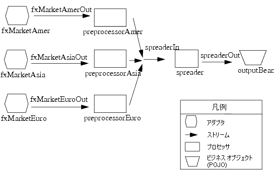

外国為替取引のサンプル (簡単に FX と呼びます) は、複数のデータ フィードから読み込んだ情報を処理するために複数のプロセッサを使用しているので、HelloWorld のサンプルよりも複雑です。FX のサンプルでは、Oracle CEP load generator ユーティリティを使用してデータ フィードをシミュレートします。次の図に FX イベント処理ネットワークを示します。
シナリオでは、load generator を使用してシミュレートした 3 つのデータ フィードにより、世界各地から定数の値のペアが送信されます。値のペアは通貨を組み合わせたもので、たとえば USDEUR は米ドルと欧州ユーロの組み合わせを表します。値のペアと共に 2 つの通貨間の為替レートも送信されます。fxMarketXXX アダプタはフィードからデータを受信し、受信したデータをイベントに変換して preprocessorXXX プロセッサに渡します。各プロセッサは、初期期限切れチェックを実行し、発生からの経過時間が 10 秒を超えているイベントがないことを確認します。さらに境界チェックを実行し、2 つの通貨間の為替レートが現在の境界の範囲内にあることを確認します。サーバは、特定のストリームから特定の通貨のペアのみを選択します。たとえば、シミュレートされた米国のデータ フィードからは USDEUR を選択し、USDAUD (オーストラリア ドル) などの他のすべてのペアを拒否します。
各データ フィード プロバイダからのデータがこの初期準備フェーズを通過すると、spreader という別のプロセッサが、すべてのプロバイダのすべてのイベントを結合し、最大レートと最小レートの中間点を計算して、トレーダが指定したスプレッドを適用します。最後に、プロセッサはビジネス コードを含む POJO にレートを転送します。このサンプルでは、POJO は単純にレートをクライアントにパブリッシュします。
Oracle CEP モニタは、直前のステップのイベント レイテンシが特定のしきい値を超えていないか (たとえば、30 秒という時間内に更新されたレートがないか)、また同じ通貨のペアで 2 つの連続的なレート間の偏差が大きすぎないかを監視するようにコンフィグレーションされています。最後に、通貨の各ペアの直前のレートがダッシュボードに転送されます。
最適なデモンストレーションの目的のためには、複数の CPU または 3GHz のデュアルコア Intel と 2GB 以上の RAM を搭載した強力なコンピュータでこのサンプルを実行することをお勧めします。

1 つ目の XML ファイルは、preprocessorAmer、preprocessorAsia、および preprocessorEuro コンポーネントをすべて 1 つのファイルにコンフィグレーションします。この XML ファイルは、シミュレートされた特定のマーケット フィードから特定の通貨ペアを選択する EPL ルールを含み、サンプルの概要で説明している境界条件を実行します。サンプルでは、このファイルは preprocessors.xml という名前で、META-INF/wlevs ディレクトリにあります。
もう 1 つの XML ファイルは、spreader プロセッサをコンフィグレーションします。このコンポーネントはプリプロセッサで選択されたすべてのイベントを結合し、特定の通貨ペアの内部価格を計算した後、クロス レートを計算します。このファイルは spreader.xml という名前で、META-INF/wlevs ディレクトリにあります。

<wlevs:adapter id="fxMarketAmer" provider="loadgen">
<wlevs:instance-property name="port" value="9011"/>
</wlevs:adapter>
<wlevs:adapter id="fxMarketAsia" provider="loadgen">
<wlevs:instance-property name="port" value="9012"/>
</wlevs:adapter>
<wlevs:adapter id="fxMarketEuro" provider="loadgen">
<wlevs:instance-property name="port" value="9013"/>
</wlevs:adapter>
<wlevs:processor id="preprocessorAmer" listeners="spreaderIn"/>
<wlevs:processor id="preprocessorAsia" listeners="spreaderIn"/>
<wlevs:processor id="preprocessorEuro" listeners="spreaderIn"/>
<wlevs:stream id="fxMarketAmerOut">
<wlevs:listener ref="preprocessorAmer"/>
<wlevs:source ref="fxMarketAmer"/>
</wlevs:stream>
<wlevs:stream id="fxMarketAsiaOut">
<wlevs:listener ref="preprocessorAsia"/>
<wlevs:source ref="fxMarketAsia"/>
</wlevs:stream>
<wlevs:stream id="fxMarketEuroOut">
<wlevs:listener ref="preprocessorEuro"/>
<wlevs:source ref="fxMarketEuro"/>
</wlevs:stream>
<wlevs:stream id="spreaderOut" manageable="true">
<wlevs:listener>
<!-- Create business object -->
<bean id="outputBean"
class="com.bea.wlevs.example.fx.OutputBean"
autowire="byName"/>
</wlevs:listener>
</wlevs:stream>
<!-- The processor id needs to be well known so that it can import the rules config -->
<wlevs:processor id="spreader">
<wlevs:listener ref="spreaderOut"/>
</wlevs:processor>
<wlevs:stream id="spreaderIn">
<wlevs:listener ref="spreader"/>
</wlevs:stream>
</beans>
<wlevs:event-type-repository> エントリは、アプリケーション全体で使用するイベント タイプを登録します。FX アプリケーションには、イベント タイプが 1 つしか存在しません。このイベント タイプは、com.bea.wlevs.example.fx.OutputBean POJO クラスの ForeignExchangeEvent 内部クラスで実装される ForeignExchangeEvent です。<wlevs:property name="builderFactory"> 子タグは、FX アプリケーションのイベント ビルダ ファクトリ クラスが com.bea.wlevs.example.fx.ForeignExchangeBuilderFactory によって実装されるように指定します。
Oracle CEP は、必要に応じて ForeignExchangeEvent タイプのインスタンスを自動的に作成します。アプリケーションの EPL ルール、アダプタ Java クラス、および POJO でこのデータ型を参照できます。
<wlevs:adapter>、<wlevs:processor>、および <wlevs:stream> エントリのセットは、ネットワークの各コンポーネントを宣言することによって、イベント処理ネットワークを設定します。このネットワークは、3 つのアダプタ、4 つのプロセッサ、および 5 つのストリームで構成されます (「FX イベント処理ネットワーク」を参照)。
各コンポーネントにはユニークな ID が指定されます。この ID は、他のコンポーネントがリスナとソースを宣言するときに参照することができます。
<wlevs:adapter> エントリは 3 つのアダプタを指定します。次に例を示します。<wlevs:adapter id="fxMarketAmer" provider="loadgen">
</wlevs:adapter>
各 <wlevs:adapter> の provider="loadgen" 属性は、アダプタが Oracle CEP load generator ユーティリティからデータを取得するように指定します。<wlevs:instance-property> 子タグは、アダプタがリスンするポート番号を指定します。
<wlevs:processor> エントリは、4 つの複合イベント プロセッサを指定します。次に例を示します。<wlevs:processor id="preprocessorAmer" listeners="spreaderIn"/>
すべてのコンポーネント タグに共通の listeners 属性は、プロセッサをリスンするコンポーネントを指定します。このサンプルでは、このコンポーネントは spreaderIn という名前のストリームです。
次のように <wlevs:listeners> 子タグを使用してコンポーネントのリスナを指定することもできます。
</wlevs:processor>
サンプルでは、spreaderOut ストリームが spreader プロセッサをリスンします。
<wlevs:stream> エントリは 4 つのストリームを指定します。次に例を示します。<wlevs:stream id="fxMarketAmerOut">
</wlevs:stream>
他のすべてのコンポーネントと同様に、<wlevs:listener> および <wlevs:source> 子タグを使用して、このコンポーネントに対してリスナおよびソースとして機能する他のコンポーネントを指定できます。
サンプルでは、preprocessorAmer プロセッサが fxMarketAmerOut ストリームをリスンし、このストリームは fxMarketAmer アダプタをリスンします。
次のサンプルは、<wlevs:listener> タグ内にコンポーネントの定義をネストする方法を示しています。
<wlevs:listener>
autowire="byName"/>
</wlevs:listener>
</wlevs:stream>
サンプルでは、<bean> タグを使用して標準の Spring Bean として宣言される outBean POJO は、spreaderOut ストリームをリスンします。spreaderOut ストリームの manageable="true" 属性は、ストリームのモニタを有効にします。デフォルトでは、コンポーネントの管理容易性は無効になっています。
