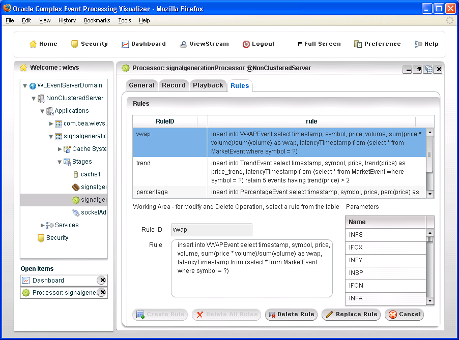

Visualizer のナビゲーションの概要
以下の図のとおり、Visualizer には 3 つの主なペインがあります。
図 2-1 Visualizer ウィンドウの例
Visualizer ウィンドウの例
図 2-1 に示すドメインには、単一のサーバ インスタンス NonClusteredServer が含まれています。サーバには、com.bea.wlevs.dataservices および signalgeneration という 2 つのデプロイ済みアプリケーションが含まれています。signalgeneration アプリケーションは現在開かれています。右ペインには、algoTradingProcessor ステージのルールのコンフィグレーションが示されています。特に、algoTradingProcessor は vwap、trend、および percentage という 3 つのルールを使用してコンフィグレーションされています。
