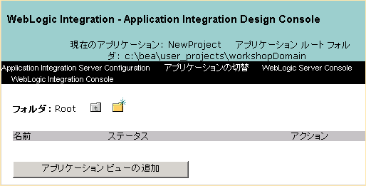

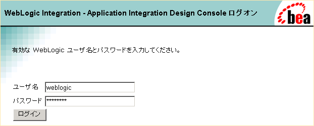

  1. Application Integration Design Console にログオンするには、WebLogic Server のユーザ名とパスワードを入力し、[ログイン] をクリックします。[アプリケーションの選択] ページが表示されます。
  2. WebLogic Integration - Application Integration Design Console ログオン
  3. 新しいアプリケーションに使用するリポジトリを作成するには、アプリケーション名とそのアプリケーションのルート ディレクトリを指定します。[OK] をクリックします。[Application Integration Design Console] ページが表示されます。
  4. 図 E-2 [Application Integration Design Console] ページ

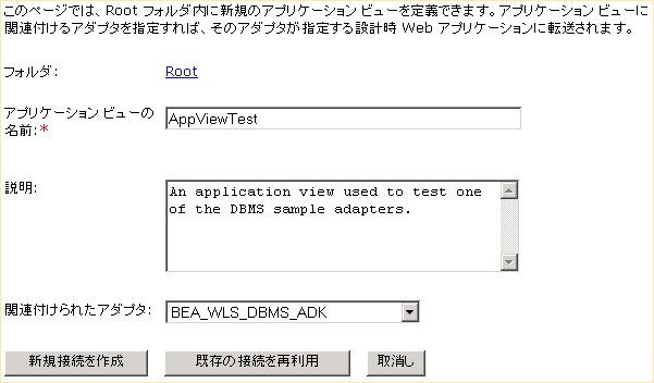

  5. [アプリケーション ビューの追加] をクリックします。[新規アプリケーション ビューの定義] ページが表示されます。アプリケーション ビューの作成時、アプリケーション ビューと DBMS サンプル アダプタを関連付けるための説明を指定する必要があります。
  6. アプリケーション ビューおよびその定義方法の詳細については、『Application Integration Design Console の使い方』の「アプリケーション ビューの定義」を参照してください。
    図 E-3 [新規アプリケーション ビューの定義] ページ
  7. アプリケーション ビューを定義するには
    1. [アプリケーション ビューの名前] フィールドに AppViewTest と入力します。
    2. 入力する名前は、このアプリケーションが実行する一連の機能を表すものにする必要があります。また、アダプタに対してユニークなアプリケーション ビュー名にする必要があります。ピリオド (.)、ハッシュ マーク (#)、バックスラッシュ (\)、プラス記号 (+)、アンパサンド (&)、カンマ (,)、アポストロフィ (')、二重引用符 (") およびスペースは名前に使えません。
    3. [説明] フィールドにアプリケーション ビューの簡単な説明を入力します。
    4. [関連付けられたアダプタ] リストからこのアプリケーション ビューを作成する際に使用する DBMS サンプル アダプタを選択します。
    5. [新規接続を作成] をクリックします。新しい参照接続の作成ページが表示されます。
    6. 既存の接続を再利用する場合は、[既存の接続を再利用] をクリックして、参照する接続を選択します。

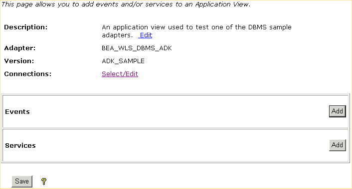

    4. [OK] をクリックします。[アプリケーション ビュー管理] ページが表示されます。
    5. [アプリケーション ビュー管理] ページには接続条件の概要が表示されます。イベントやサービスを定義した後、このページでスキーマや概要を表示したり、イベントやサービスを削除できます。
      ここまでの作業でアプリケーション ビューの作成が完了し、サービスをアプリケーション ビューに追加する準備が整いました。

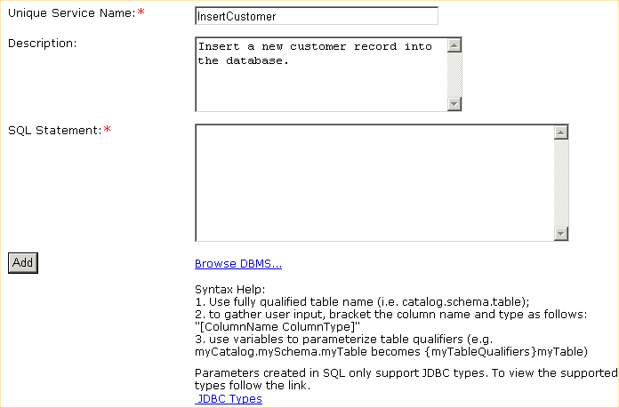

  10. 新しいアプリケーション ビューにサービスを追加するには、サービスの名前、説明、および SQL 文を指定する必要があります。
  11. 参照リンクを使って DBMS サンプル アダプタ データベース スキーマとテーブルを参照し、データベース テーブル CUSTOMER_TABLE を指定します。
    サービスを追加するには
    1. [アプリケーション ビュー管理] ページで [サービス] グループ内の [追加] をクリックします。[サービスの追加] ページが表示されます。
    2. 図 E-6 [サービスの追加] ページ
      [サービスの追加] ページ
    3. [ユニークなサービス名] フィールドに InsertCustomer と入力します。
    4. [説明] フィールドにサービスの説明を入力します。

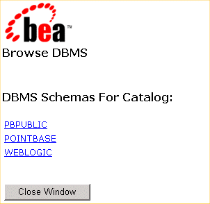

    5. [DBMS を参照] リンクをクリックして、データベースのテーブルおよびカラム構造を表示します。複雑なクエリを記述する場合、参照ウィンドウを開いたままにして、後でテーブルやカラムの名前を切り取ってクエリに貼り付けることができます。
    6. 図 E-7 [DBMS を参照] ページ
      [DBMS を参照] ページ
    7. カタログの DBMS スキーマ ページで [WEBLOGIC] をクリックします。

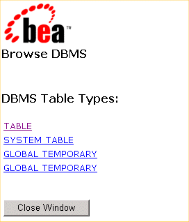

    8. 図 E-8 [DBMS を参照] のテーブル タイプ ページ
    9. [DBMS テーブル タイプ] ページで [TABLE] をクリックします。

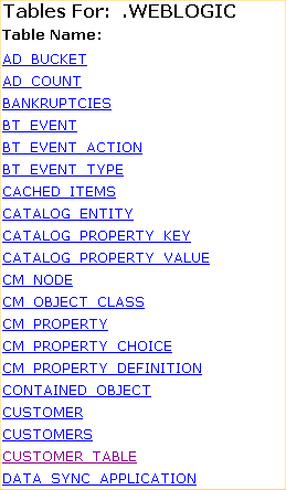

    10. 図 E-9 [DBMS を参照] のテーブル ページ

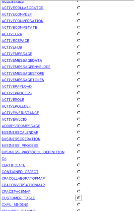

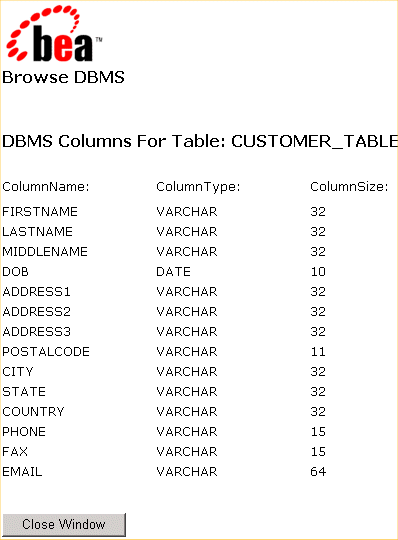

    11. [次に対するテーブル : .WEBLOGIC] ページで [CUSTOMER_TABLE] をクリックします。ブラウズ ウィンドウにカラムの名前と型が表示されます。
    12. 図 E-10 [DBMS を参照] のテーブルの DBMS カラム ページ
    13. [ウィンドウを閉じる] をクリックしてウィンドウを閉じ、[サービスの追加] ページに戻ります。
    14. このウィンドウはアダプタで使用できる機能を紹介するためにツアーの中に組み込まれています。この演習ではテキストを選択する必要はありません。
    15. [サービスの追加] ページで以下の情報を [SQL 文] フィールドに入力します。
    16. Insert into WEBLOGIC.CUSTOMER_TABLE (FIRSTNAME, LASTNAME, DOB) VALUES ([FIRSTNAME VARCHAR], [LASTNAME VARCHAR], [DOB DATE])
    17. [追加] をクリックします。[アプリケーション ビュー管理] ページが表示されます。

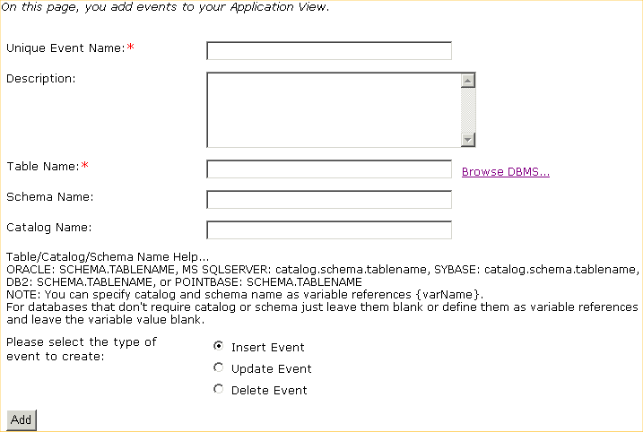

    1. [アプリケーション ビュー管理] ページで [イベント] フィールド内の [追加] をクリックします。[イベントの追加] ページが表示されます。
    2. 図 E-11 [イベントの追加] ページ
      [イベントの追加] ページ

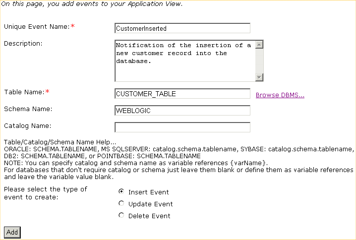

    3. [ユニークなイベント名] フィールドに CustomerInserted と入力します。
    4. [説明] フィールドにイベントの説明を入力します。
    6. 図 E-12 [DBMS を参照] のテーブル ページ
    7. [CUSTOMER TABLE] オプションを選択します。次に、[選択したテーブルをテーブル名に入力] ボタンをクリックします。
    8. 図 E-13 [イベントの追加] ページ
      [イベントの追加] ページ
    9. [挿入イベント] オプションを選択します。
    10. [追加] をクリックします。[アプリケーション ビュー管理] ページが表示されます。
    11. 図 E-14 AppViewTest の [アプリケーション ビュー管理] ページ

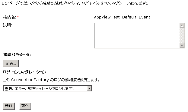

  18. [イベント] をクリックして接続のプロパティおよびイベント接続のログ レベルをコンフィグレーションします。[イベント接続の編集] ページが表示されます。
  19. AppViewTest の [アプリケーション ビュー管理] ページ
    [イベント接続の編集] ページを使って、イベント パラメータを定義し、接続ファクトリのどの情報をログに記録するかをコンフィグレーションできます。ログの設定を以下の中から 1 つ選択します。
    • エラーおよび監査メッセージをログに記録
    • 警告、エラー、および監査メッセージをログに記録
    • 情報、警告、エラー、および監査メッセージをログに記録
    • すべてのメッセージをログに記録
    • [接続パラメータ] で [定義] をクリックしてイベント配信パラメータを設定します。[イベント配信パラメータのコンフィグレーション] ページが表示されます。
      このページで入力するイベント配信パラメータにより、EIS インスタンスへの接続が有効になります。また、これらのパラメータはイベントの生成時に使用されます。プロパティは関連付けられているアダプタごとに固有であり、基本となるアダプタの wli-ra.xml ファイルに定義されます。

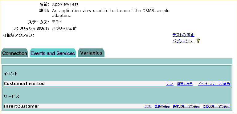

  22. [アプリケーション ビュー管理] ページで [テスト] をクリックします。[アプリケーション ビューの概要] ページが表示されます。その際 [ステータス] は [テスト] であり、[テストの停止] リンクが表示されます。
  23. 図 E-15 [アプリケーション ビューの概要] ページ

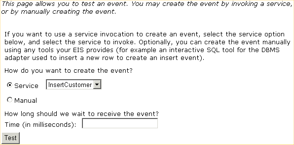

  24. イベントをテストします。アプリケーション ビューが正常に機能することを確認するために、そこに表示されているイベントおよびサービスをテストできます。イベントをテストするには、サービスを呼び出すか、手動でイベントを作成します。また、アプリケーションがイベントを受け取るまでの待機時間を指定することもできます。
    1. [イベント] グループの [CustomerInserted] ライン上で [テスト] をクリックします。[イベントのテスト] ページが表示されます。
    2. 図 E-16 [イベントのテスト] ページ
      [イベントのテスト] ページ

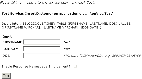

    3. [イベントのテスト] ページで [サービス] オプションを選択し、[サービス] メニューの [InsertCustomer] を選択します。
    4. [イベントを受信するまでの待機時間を指定してください] フィールドに 6000 と入力します。
    5. [テスト] をクリックします。[サービスのテスト] ページが表示されます。
    6. 図 E-17 [サービスのテスト] ページ
      [サービスのテスト] ページ
    7. [FIRSTNAME] フィールドに、名前を入力します。
    8. [LASTNAME] フィールドに、苗字を入力します。
    9. [DOB] フィールドに、生年月日を入力します。[DOB] フィールドの右側に表示されるフォーマットに従ってください。

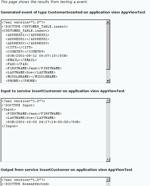

    10. [テスト] をクリックします。[テスト結果] ページが表示されます。このページには、生成したイベント、およびアプリケーション サーバによって生成された応答を表す XML ドキュメントの内容が表示されます。
    11. 図 E-18 [テスト結果] ページ
      [サービスのテスト] ページ
イベントおよびサービスのテストが正常に終了したら、[概要] ページに戻ってアプリケーション ビューをパブリッシュできます。パブリッシュすると、アプリケーション ディレクトリに EJB が生成され、スキーマ ファイルが XML マッパーで使用できるように WebLogic Workshop アプリケーションにパブリッシュされます。また、アプリケーション ビューも WebLogic Workshop で表示できるようになります。

  6. アプリケーション ビューをコンフィグレーションしてデプロイするために、次の場所に移動します。
  7. http://host:port/wlai
    この URL で、host は、サーバの名前であり、port はサーバがリスンするポートです。以下に例を示します。
    http://localhost:7001/wlai
    [WebLogic Integration - Application Integration Design Console ログオン] ページが表示されます。
    [テスト結果] ページ
  8. ユーザ名とパスワードを該当するフィールドに入力し、WebLogic Integration にログオンします。
  9. 『Application Integration Design Console の使い方』の「アプリケーション ビューの定義」に示す手順に従って、アプリケーション ビューをコンフィグレーションし、パブリッシュします。

browse(java.lang.String dbtype, com.bea.connector.DocumentRecord input)
addevent.jsp と addservc.jsp ページの参照機能のバックエンド動作を処理する。
