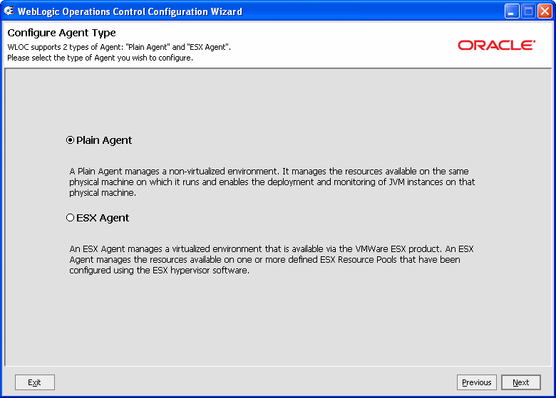

この例では、Plain Agent とコントローラを同一のローカル Windows マシンにインストールおよび作成します。UNIX または Linux プラットフォームでの WLOC のインストールおよび Configuration Wizard の開始に関する手順については、以下を参照してください。
この例では、Plain Agent とコントローラを同一のローカル Windows マシンにインストールします。完全なインストールを実行した場合は、すべての WLOC コンポーネントが自動的にインストールされています。WLOC のインストールの詳細については、WLOC インストール ガイドを参照してください。
Plain Agent が異なるマシンのリソースを管理している場合は、エージェント ソフトウェアを必ずそのマシンにインストールしてください。

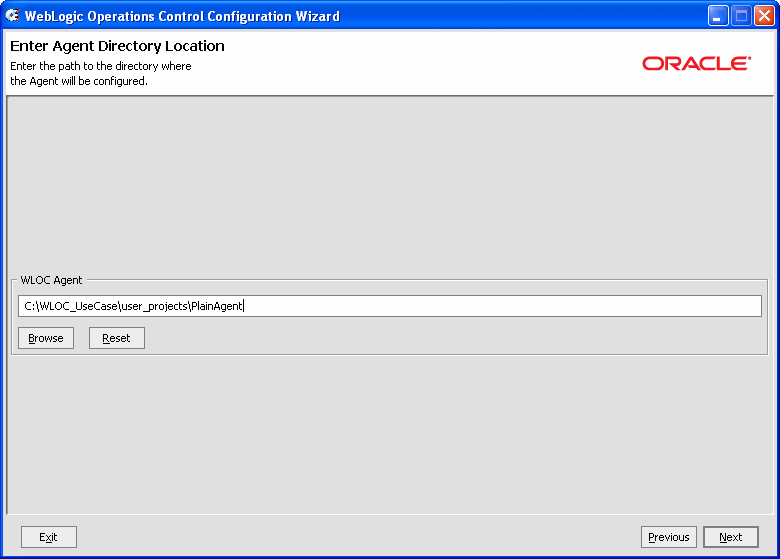

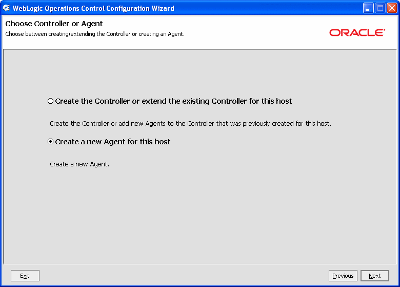

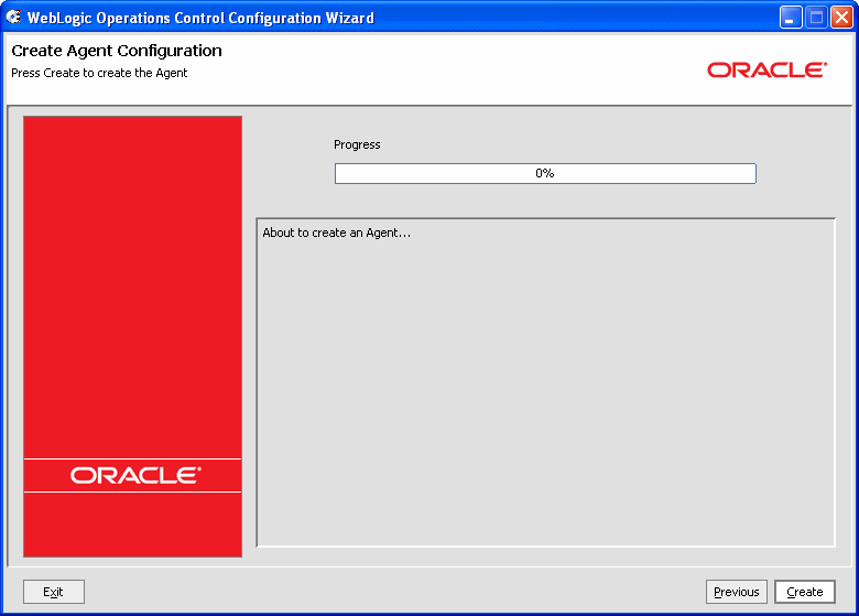

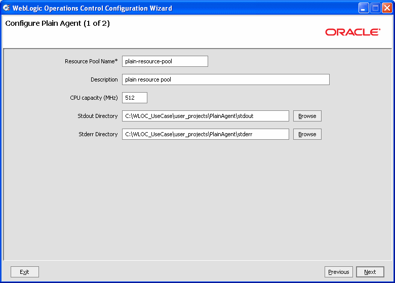

エージェントおよびコントローラ ソフトウェアをインストールした後、WLOC Configuration Wizard を使用してそれらを作成します。
Plain Agent を作成するには、以下の手順を完了します。
デフォルトでは、このディレクトリは BEA_HOME
\user_projects\agent1
に作成されますが、任意の名前およびディレクトリの場所を指定できます。
WLOC ソフトウェアのインストール時に BEA_HOME
ディレクトリとして C:\WLOC_UseCase
を使用したため、その BEA_HOME
の値がデフォルトで表示されます。
この例では、デフォルトの場所 C:\WLOC_UseCase\user_projects
を使用し、ディレクトリ名を PlainAgent に変更します。

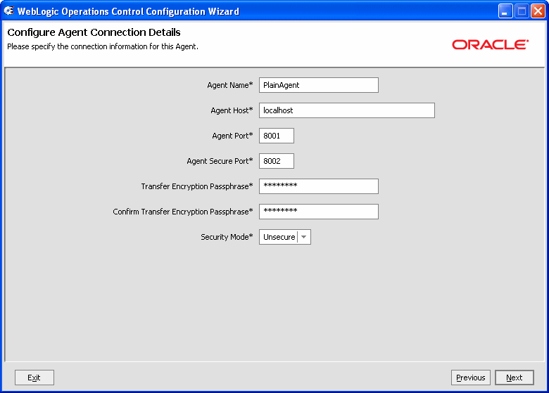

注意 : | この例では、エージェントとコントローラ間で SSL を使用する必要がないため、[Security mode] フィールドの [Secure] 設定を選択する必要はありません。ただし、プロダクション環境の場合は、セキュアな設定を使用し、パスワードとパスフレーズを適宜設定する必要があります。セキュアな通信の詳細については、『コンフィグレーション ガイド』の「セキュリティのコンフィグレーション」を参照してください。 |

<resource-pools>
<plain-resource-pool>
<name>resource-resource-pool</name>
<description>plain resource pool</description>
<cpu-capacity>512</cpu-capacity>
<stdout-dir>C:\WLOC_UseCase
\user_projects\PlainAgent\stdout</stdout-dir>
<stderr-dir>C:\WLOC_UseCase
\user_projects\PlainAgent\stderr</stderr-dir>
</plain-resource-pool>
</resource-pools>
</loc-agent>

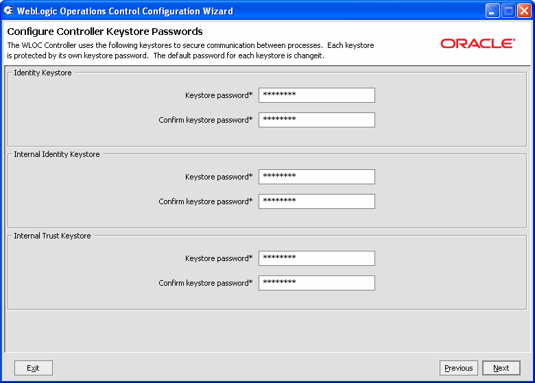

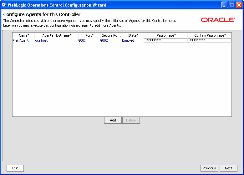

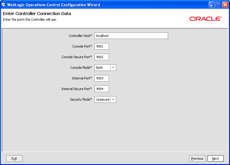

それぞれの WLOC 環境には、1 つのコントローラと、1 つまたは複数のエージェントが含まれています。コントローラは、オペレーティング環境に関するデータをエージェントから収集する中心的なコンポーネントです。コントローラは収集されたデータを使用して、新しいサービスを適切にデプロイし、環境内のすべてのサービスのポリシーを評価および適用します。また、コントローラでは WLOC Administration Console もホストされます。
エージェントとコントローラは異なる物理マシンにインストールできますが、この例では、「手順 1 : WLOC のインストール」で説明しているように、コントローラは完全なインストールの一部としてローカル マシンにインストールされています。コントローラをインストールした後は、WLOC Configuration Wizard を使用して作成できます。
注意 : | フィールドを編集するには、フィールドの値をダブルクリックする必要があります。 |

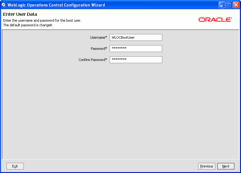

注意 : | デフォルトのユーザ名は WLOCBootUser、デフォルトのパスワードは changeit です。 |
注意 : | デフォルトのパスワードは changeit です。 |

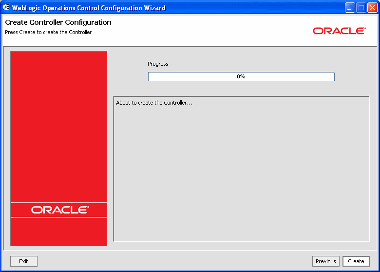

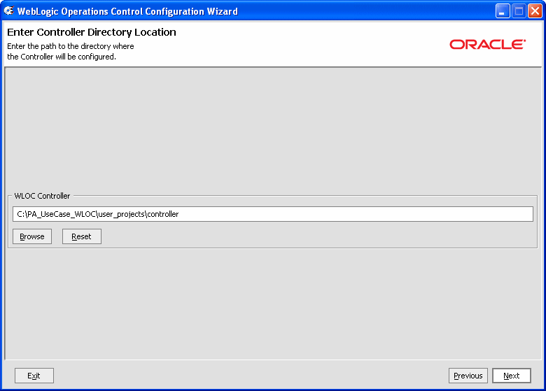

コントローラのインストールおよび作成が完了すると、C:\WLOC_UseCase\user_projects\controller
ディレクトリに以下のディレクトリ構造が作成されます。
表 2-2 に、これらのディレクトリの内容を示します。
WLOC Configuration Wizard を使用してコントローラを作成すると、loc-controller-config.xml
という XML ファイルにコンフィグレーションが永続化されます。この例では、以下のディレクトリにファイルが作成されます。
C:\WLOC_UseCase\user_projects\controller\config
WLOC_UseCase
は、インストールされた WLOC が含まれる BEA ホーム ディレクトリです。controller
は、Configuration Wizard でコントローラ ディレクトリの場所に指定した名前です。
Configuration Wizard を使用してコントローラを作成した後、Administration Console を使用するか、またはコンフィグレーション ファイルを直接編集することで、これを変更できます。
この例で作成された loc-controller-config.xml
ファイルを コード リスト 2-2 に示します。
