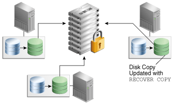

増分バックアップとRECOVER COPY
図1-2に示すRMANのアプローチは、増分バックアップを毎日作成し、RECOVER COPYコマンドを使用して、増分変更をデータベース全体のコピーにマージします。こうすると、ディスク上のデータベース・コピーが毎日「ロール・フォワード」されます。
図1-2 ディスクでのRECOVER COPYとテープへのバックアップ
図1-2の説明が続きます
「図1-2 ディスクでのRECOVER COPYとテープへのバックアップ」の説明
この方法には次のメリットがあります。
  • 完全バックアップは最初に1回しか必要ないため、毎週のバックアップ・ウィンドウの合計時間が短縮されます。
  • RMAN SWITCHコマンドで制御ファイルにデータベース・コピーを指定できます。これにより、コピーが実際のデータベース・ファイルになり、RESTOREステップが省かれます。
デメリットは次のとおりです。
  • データベース全体のコピーをディスクに保持するために十分なディスク領域と、そのリカバリに必要なアーカイブREDOログ・ファイルが必要です。
  • データベースの物理コピーが1つしか存在しません。どのポイント・イン・タイムのコピーを保存するかを選択しますが、リカバリできるのはそれ移行のポイント・イン・タイムです。たとえば、過去1週間の任意のポイント・イン・タイムにリストアするには、物理コピーがSYSDATE-7よりも古いことが必要です。デメリットは、次のとおりです。
    • データベースのコピーを保存した時点よりも前の時点にはリカバリできません。
    • リカバリのポイント・イン・タイムが現在時刻に近くなるほど、リストアしてコピーに適用する必要がある増分バックアップ数が増加します。この方法では、全体のリカバリ時間の目標が延長されます。
  • データベース・コピーを圧縮または暗号化できません。

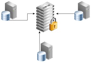

図1-5に示すように、保護データベースはデータをリカバリ・アプライアンスにバックアップするクライアント・データベースです。各保護データベースは、バックアップのためにZero Data Loss Recovery Applianceバックアップ・モジュール(リカバリ・アプライアンス・バックアップ・モジュール)を使用します。このモジュールは、RMANがネットワークを介したバックアップ・データのリカバリ・アプライアンスへの転送に使用する、Oracle提供のSBTライブラリです。
リカバリ・アプライアンス・メタデータ・データベース(各リカバリ・アプライアンスに存在する)は、RMANリカバリ・カタログに格納されるメタデータと、リカバリ・アプライアンスの記憶域の場所にあるバックアップを管理します。このカタログは、すべての保護データベースがバックアップをリカバリ・アプライアンスに送信するために必要です。

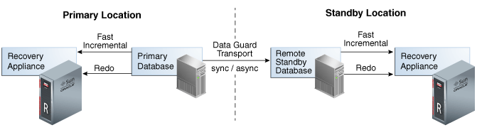

リカバリ・アプライアンスでは、保護されたデータベースからアプライアンスへのREDO変更を継続的に送信することより、RPOの問題を解決します。この操作は、リアルタイムREDOトランスポートと呼ばれています。デルタ・プッシュを使用するため、リカバリ・アプライアンスはOracle Database 11gおよびOracle Database 12cデータベースからの非同期REDOトランスポート・サービスのリモート宛先です。
ノート:
このテクノロジは、Oracle Data GuardのリアルタイムREDOトランスポート・アルゴリズムに基づいています。保護されたデータベースのパフォーマンスが低下しないようにするために、REDOはリカバリ・アプライアンスに非同期で転送されます。保護されたデータベースが失われると、ほとんどの場合、ゼロから1秒未満のデータ損失が予想されます。

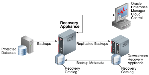

サーバーまたはサイトの停電に備えて、あるリカバリ・アプライアンスから別のリカバリ・アプライアンスにバックアップをレプリケートできます。図1-6は、最も単純な形のレプリケーションである一方向リカバリ・アプライアンス・レプリケーションです。ここでは、アップストリーム・リカバリ・アプライアンス(バックアップの送信側)がダウンストリーム・リカバリ・アプライアンス(バックアップの受信側)にバックアップを送信しています。
図1-6 一方向レプリケーション
図1-6の説明が続きます
「図1-6 一方向レプリケーション」の説明
図1-6では、保護データベースは増分バックアップをリカバリ・アプライアンスに送信し、リカバリ・アプライアンスがそれをダウンストリーム・リカバリ・アプライアンスにレプリケートするためにキューに入れます。アップストリーム・リカバリ・アプライアンスが増分バックアップをダウンストリーム・リカバリ・アプライアンスに送信すると、通常どおりに仮想完全バックアップが作成されます。ダウンストリーム・リカバリ・アプライアンスがリカバリ・カタログにバックアップ・レコードを作成します。アップストリーム・リカバリ・アプライアンスがレコードをリクエストすると、ダウンストリーム・リカバリ・アプライアンスがレコードを伝播します。
ローカルのリカバリ・アプライアンスが仮想完全バックアップのリクエストに応じられない場合、そのリクエストをダウンストリーム・リカバリ・アプライアンスに転送します。そして、ダウンストリーム・リカバリ・アプライアンスが仮想完全バックアップを保護データベースに送信します。DBAは通常どおりRMANを使用します。バックアップ・セットが格納されている場所や方法を理解する必要はありません。

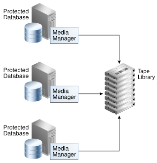

堅牢なバックアップ計画により、意図的な攻撃、不注意のユーザー・エラー(ファイル削除など)、ソフトウェアやハードウェアの障害からデータが保護されます。テープ・ライブラリは、このような可能性に対してデータを効率よく保護します。
図1-7に、各ホストにメディア・マネージャがインストールされた、従来のテープ・バックアップの方法を示します。
図1-7 リカバリ・アプライアンスを使用しないテープへのバックアップ
図1-7の説明が続きます
「図1-7 リカバリ・アプライアンスを使用しないテープへのバックアップ」の説明

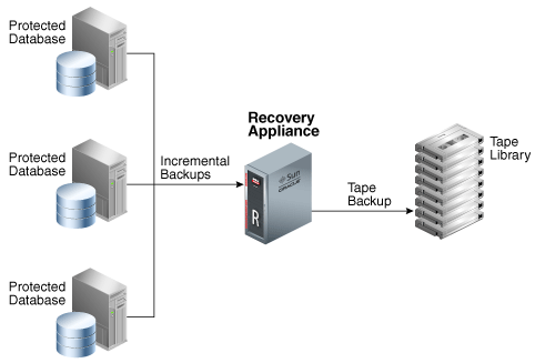

図1-8に、リカバリ・アプライアンスでのテープ・バックアップ方法を示します。これら2つの方法の根本的な違いは、保護データベースではなくリカバリ・アプライアンスがテープにバックアップすることです。リカバリ・アプライアンスは、事前にインストール済のOracle Secure Backupソフトウェアに含まれ、オプションでファイバ・チャネル・カードをサポートします。したがって、保護データベース・ホストにメディア・マネージャをインストールする必要はありません。
図1-8 リカバリ・アプライアンスを使用したテープへのバックアップ
図1-8の説明が続きます
「図1-8 リカバリ・アプライアンスを使用したテープへのバックアップ」の説明
リカバリ・アプライアンスが仮想完全バックアップのcopy-to-tapeジョブを実行するときは、物理バックアップ・セットを作成してから、それらをテープにコピーし、メタデータをリカバリ・カタログに書き込みます。必要であれば、リカバリ・アプライアンスで連続増分バックアップやアーカイブREDOログ・ファイルをテープにコピーすることもできます。リカバリ・アプライアンス上のバックアップが仮想であるのに対して、テープ上のバックアップは仮想ではない完全物理バックアップです。リカバリ・アプライアンスは、テープからバックアップをリストアするリクエストを自動的に処理します。管理者が操作する必要はありません。
リカバリ・アプライアンスのテープ・ソリューションのメリットは次のとおりです。
  • リカバリ・アプライアンスが、テープにコピーするためのすべての処理を自動的に実行し、保護データベース・ホストにはパフォーマンス・ロードはかかりません。
  • テープのバックアップは最適化されています。リカバリ・アプライアンスは、インテリジェント機能を使用して、テープ用の非仮想完全バックアップの作成に必要なブロックを収集します。
  • Oracle Secure Backupが事前にインストール済であるため、サードパーティのメディア・マネージャにコストをかける必要がありません。
    ノート:
    リカバリ・アプライアンスで既存のテープ・バックアップ・ソフトウェアおよびプロセスと統合するためにサードパーティ・ベンダーのテープ・バックアップ・エージェントをデプロイしてもかまいません。この構成では、エージェントは専用のメディア・サーバーに接続する必要があり、そのメディア・サーバーはリカバリ・アプライアンスの外部にデプロイする必要があります。
  • テープ・ドライブとテープ・ライブラリの効率が向上します。これは、リカバリ・アプライアンスが1つの大きな集中管理システムであり、テープ・ドライブとテープ・ライブラリを完全に制御できるためです。他のテープ・ソリューションでは、数百または数千のデータベースが協調せずにテープ・リソースを競合する可能性があります。

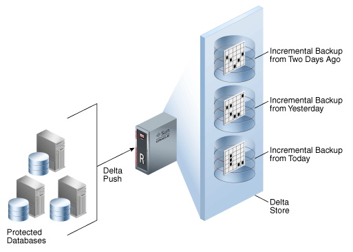

リカバリ・アプライアンスは、図1-9に示すようにデルタ・プッシュとデルタ・ストアを使用してデータベースの変更部分の管理を最適化します。デルタ・プッシュとデルタ・ストアによって、最終的にバックアップ・ウィンドウの長期化の問題が解消されます。DBAは高速増分バックアップのみを実行し、リカバリ・アプライアンスにバックアップ・ブロックの管理を任せます。
図1-9 デルタ・プッシュとデルタ・ストア
図1-9の説明が続きます
「図1-9 デルタ・プッシュとデルタ・ストア」の説明
デルタ・プッシュ
このソリューションは、各保護データベースで実行される、永久的増分バックアップ計画とリアルタイムREDOトランスポートの2つの操作で構成されます。どちらの操作でも、保護データベースが変更部分をリカバリ・アプライアンスにプッシュします。
永久的増分計画では、各保護ファイルの存続期間でリカバリ・アプライアンスへの増分レベル0バックアップが1つのみ必要です。最初のレベル0バックアップには、コミットされたUNDOブロックおよび現在使用されていない内ブロックは含まれません。

デルタ・ストアは、リカバリ・アプライアンスの主要な処理エンジンです。保護データベースは、データ・ファイルごとに増分レベル0バックアップを1つのみリカバリ・アプライアンスに送信します。最初の完全バックアップの後のすべてのバックアップは、非常に効率的な累積増分バックアップです。
リカバリ・アプライアンスは増分バックアップを受け取ると、インデックスを付けてデルタ・プールに格納します。リカバリ・アプライアンスにバックアップされる各データ・ファイルには、それぞれ独自のデルタ・プール(バックアップ・ブロックのセット)があります。リカバリ・アプライアンスは自動的にデルタ・プールを管理して、多数の仮想完全バックアップを提供できるようにします。

最大可用性: Oracle Data Guardと連携するリカバリ・アプライアンス
Oracle Data Guardは、リカバリ・アプライアンスと統合できる高可用性(HA)および障害回復のソリューションのコンポーネントであり、最大限のデータ保護を提供します。Oracle Data Guardは、保護されたデータベースの同期化されたスタンバイ・データベースを維持することによって、サービス中断および生じたデータ損失を最小限に抑えます。プライマリ・システムを使用できない場合、ローカルのリカバリ・アプライアンスへのバックアップを含め、Data Guardのフェイルオーバー操作後、スタンバイ・システムが即座にプライマリ・システムの通常操作を行います。図1-10に、リカバリ・アプライアンスとOracle Data Guardの環境の例を示します。
図1-10 Oracle Data Guardと連携するリカバリ・アプライアンス
図1-10の説明が続きます
「図1-10 Oracle Data Guardと連携するリカバリ・アプライアンス」の説明
図1-10では、プライマリ・データベースとスタンバイ・データベースがそれぞれ、ローカルのリカバリ・アプライアンスに増分バックアップを送信します。プライマリ・データベースはリアルタイムREDO変更をローカルのリカバリ・アプライアンスとフィジカル・スタンバイの両方に送信し、スタンバイ・データベースはREDO変更をリモートのリカバリ・アプライアンスにカスケードします。各リカバリ・アプライアンスには同じデータベースのバックアップおよびREDO情報が存在するため、いずれかのアプライアンスをRMANリストアおよびリカバリ操作に使用できます。
