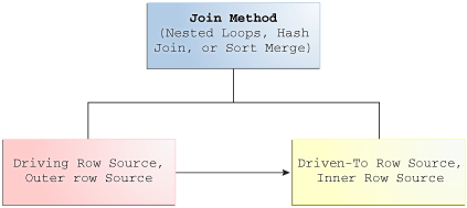

9.2 結合方法
結合方法は、2つの行ソースを結合するメカニズムです。
統計に従って、推定コストの最も低い方法がオプティマイザによって選択されます。図9-5に示すように、各結合方法には2つの子があります: 駆動(外部とも呼ばれる)行ソースおよび被駆動(内部とも呼ばれる)行ソースです。

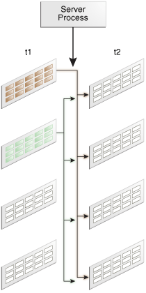

9.2.1 ネステッド・ループ結合
ネステッド・ループは、外部データ・セットを内部データ・セットに結合します。
単一表述語に一致する外部データ・セットの各行に対して、結合述語を満たす内部データ・セットのすべての行が取得されます。索引が使用可能な場合は、索引を使用して行IDで内部データ・セットにアクセス可能です。

概念上、ネステッド・ループは、ネストされた2つのforループと同等です。
たとえば、問合せでemployeesdepartmentsが結合される場合、擬似コードでネステッド・ループを表すと次のようになります。
FOR erow IN (select * from employees where X=Y) LOOP
  FOR drow IN (select * from departments where erow is matched) LOOP
    output values from erow and drow
  END LOOP
END LOOP
内部ループは、外部ループの各行ごとに実行されます。employees表が外部データ・セットと呼ばれるのは、それが外側のforループであるためです。外部表は、駆動表と呼ばれることもあります。departments表が内部データ・セットと呼ばれるのは、それが内側のforループであるためです。

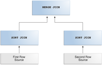

9.2.3 ソート/マージ結合
ソート/マージ結合は、ネステッド・ループ結合のバリエーションです。
結合内の2つのデータ・セットがソートされていない場合、データベースによりソートされます。これらはSORT JOIN操作です。1つ目のデータ・セットの各行ごとに、2つ目のデータ・セットが、前回の反復処理で得られた一致を基準とした開始位置からプローブされ、一致した行が結合されます。これはMERGE JOIN操作です。
図9-6 ソート/マージ結合
図9-6の説明が続きます
「図9-6 ソート/マージ結合」の説明
9.2.3.1 オプティマイザがソート/マージ結合を考慮する場合
ハッシュ結合には、1つのハッシュ表とこの表の1回のプローブが必要ですが、ソート/マージ結合には2回のソートが必要です。
オプティマイザでは、次の条件に該当する場合に、大量のデータの結合にハッシュ結合よりソート/マージ結合が選択されます。
  • 2つの表の結合条件が等価結合ではありません、つまり、非等価条件(<<=>>=など)が使用されます。
    ソート/マージと異なり、ハッシュ結合には等価条件が必要です。
  • 他の操作でソートが必要なため、オプティマイザによってソート/マージを使用する方がコストが低いと判断されました。
    索引が存在する場合は、1つ目のデータ・セットのソートが回避されます。ただし、2つ目のデータ・セットは索引に関係なく常にソートされます。
ソート/マージには、ハッシュ結合と同じくネステッド・ループ結合に勝る利点があります。行はSGAよりもPGAでアクセスされるため、データベース・バッファ・キャッシュでブロックのラッチと読取りを繰り返す必要性が回避されて、論理I/Oが低減されます。ソートはコストが高いため、一般に、ハッシュ結合はソート/マージ結合よりもパフォーマンスが優れています。ただし、ソート/マージ結合にはハッシュ結合より優れた次のような利点があります。
  • 初期ソートの後、マージ・フェーズが最適化されて、出力行の生成速度が上がります。
  • ハッシュ表がメモリー内に完全に収まらない場合、ソート/マージはハッシュ結合よりもコスト効率が上がります。
    ハッシュ結合においてメモリーが不十分な場合は、ハッシュ表ともう一方のデータ・セットがディスクにコピーされる必要があります。この場合は、ディスクから複数回の読取りが必要になることがあります。ソート/マージでは、メモリに2つのデータ・セットを保持できない場合に両方がディスクに書き込まれますが、各データ・セットが複数回読み取られることはありません。
9.2.3.2 ソート/マージ結合の仕組み

DBMS_XPLAN.DISPLAY_CURSORの問合せによって、計画でソート/マージ結合が使用されていることがわかります。
| Id| Operation           | Name        | Rows| Bytes|Cost (%CPU)|Time    |
| 0 | SELECT STATEMENT    |             |     |      |   6 (100)|         |
| 1 |  MERGE JOIN         |             | 106 | 9540 |   6  (34)| 00:00:01|
| 2 |   SORT JOIN         |             |  27 |  567 |   3  (34)| 00:00:01|
| 3 |    TABLE ACCESS FULL| DEPARTMENTS |  27 |  567 |   2   (0)| 00:00:01|
|*4 |   SORT JOIN         |             | 107 | 7383 |   3  (34)| 00:00:01|
| 5 |    TABLE ACCESS FULL| EMPLOYEES   | 107 | 7383 |   2   (0)| 00:00:01|
Predicate Information (identified by operation id):
   4 - access("E"."DEPARTMENT_ID"="D"."DEPARTMENT_ID")
       filter("E"."DEPARTMENT_ID"="D"."DEPARTMENT_ID")
departments.department_id索引が無視されるため、オプティマイザによってソートが実行されて、ステップ2とステップ3を合わせたコストが67%増加します(3から5まで)。

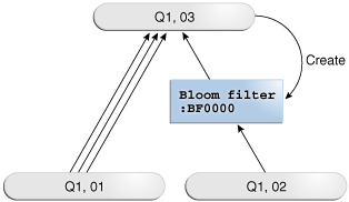

Oracle Databaseでは、次のような様々な目的のためにブルーム・フィルタが使用されます。
  • パラレル問合せにおいて、特にほとんどの行が結合条件に一致しないため破棄される場合に、スレーブ・プロセスに転送されるデータ量を低減します。
  • パーティション・プルーニングと呼ばれる結合においてパーティション・アクセス・リストを作成する場合に、不必要なパーティションを排除します。
  • サーバーの結果キャッシュにデータが存在するかどうかをテストして、ディスクの読取りを回避します。
  • 特にスター・スキーマで大きなファクト表と小さなディメンション表を結合する場合に、Exadataセルの要素をフィルタします。
ブルーム・フィルタは、パラレル処理とシリアル処理の両方で実行される可能性があります。

シングル・サーバー・プロセスでtimes表がスキャンされ(ステップ13)、次にハイブリッド・ハッシュ分散方法を使用して、行がパラレル実行サーバーに送信されます(ステップ12)。セットQ1,03のプロセスによって、ブルーム・フィルタが作成されます(ステップ9)。セットQ1,02のプロセスによってsalesがパラレルでスキャンされ(ステップ18)、次にハイブリッド・ハッシュ分散によって行がセットQ1,03に送信される(ステップ15)前に、ブルーム・フィルタの使用によって行がsalesから破棄されます(ステップ16)。セットQ1,03のプロセスによって、times行がフィルタ処理済のsales行にハッシュ結合されます(ステップ8)。セットQ1,01のプロセスによってproductsがスキャンされた後(ステップ7)、行がQ1,03に送信されます(ステップ5)。最後にQ1,03のプロセスによって、products行が前回のハッシュ結合で生成された行に結合されます(ステップ3)。
次の図は、基本プロセスを示しています。
図9-8 ブルーム・フィルタ
図9-8の説明が続きます
「図9-8 ブルーム・フィルタ」の説明

2つのパーティション化された表が、パーティション・ワイズ結合を使用することなくシリアル結合される場合は、シングル・サーバー・プロセスによって結合が実行されます。
次の図は、シングル・サーバー・プロセスによって表t1のすべてのパーティションが表t2のすべてのパーティションに結合されているため、結合はパーティション・ワイズではありません
図9-9 パーティション・ワイズではない結合

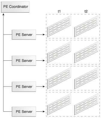

データベースは、シリアルまたはパラレルにフル・パーティション・ワイズ結合を実行します。
次の図は、パラレルに実行されるフル・パーティション・ワイズ結合を示しています。この場合、並列度のグラニュルはパーティションです。各パラレル実行サーバーにおいて、パーティションが対になって結合されます。たとえば、1つ目のパラレル実行サーバーでは、t1の1つ目のパーティションがt2の1つ目のパーティションと結合されます。その結果が、パラレル実行コーディネータで組み合わされます。
図9-10 パラレルでのフル・パーティション・ワイズ結合
図9-10の説明が続きます
「図9-10 パラレルでのフル・パーティション・ワイズ結合」の説明

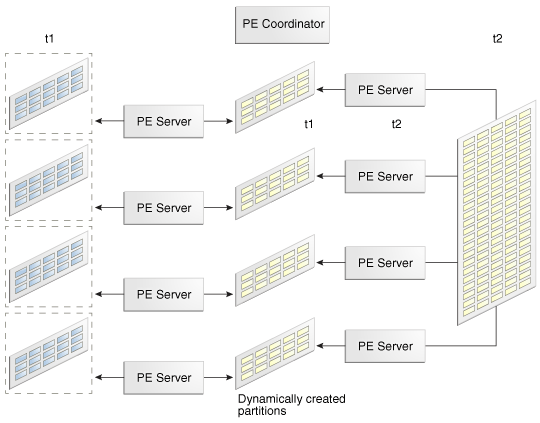

9.4.2.2.2 パーシャル・パーティション・ワイズ結合の仕組み
フル・パーティション・ワイズ結合と異なり、パーシャル・パーティション・ワイズ結合はパラレルで実行される必要があります。
次の図は、パーティション化されているt1とパーティション化されていないt2の間のパーシャル・パーティション・ワイズ結合を示しています。
図9-11 パーシャル・パーティション・ワイズ結合
図9-11の説明が続きます
「図9-11 パーシャル・パーティション・ワイズ結合」の説明
t2はパーティション化されていないため、必要に応じ、パラレル実行サーバーのセットによって、t2からパーティションが生成される必要があります。次に、別のパラレル実行サーバーのセットによって、t1のパーティションが、動的に生成されるパーティションに結合されます。その結果が、パラレル実行コーディネータで組み合わされます。
