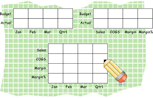

各ディメンションを視覚的に表すために、マトリックスを作成し、最初の世代のメンバーをいくつか含めます。次のイメージは、3つのディメンションの簡単なマトリックスのセットを示しています。
図1-2 ディメンションの関係の分析
ディメンションの組合せごとに、次の3つの質問をします。
その組合せは分析値を追加しますか。
その組合せはレポート用のユーティリティを追加しますか。
使用されない組合せが生成されないようになっていますか。
組合せごとにこの質問に答えることによって、その組合せがデータベースにとって有効であるかどうかを判断できます。各質問の答えが「はい」であるのが理想です。そうでない場合は、より有効なディメンションにデータを再配置することを検討します。このプロセスを実行するときに、必要な情報についてユーザーと話し合います。
