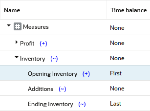

たとえば、Sample Basicでは、MeasuresディメンションのOpening Inventoryメンバーのタイム・バランス・プロパティが期首になっています。このメンバーは、期間の初めの在庫を表します。
MeasuresディメンションのOpening Inventoryメンバーにタイム・バランス・プロパティ
期間が第1四半期の場合、Opening Inventoryは、1月(Qtr1分岐の最初のメンバー)の初めに使用可能な在庫を表します。

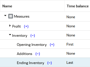

勘定科目ディメンション・メンバーの場合、タイム・バランスの「期末」プロパティを設定して各期間の期末値を次のレベルに上げるようにEssbaseに指示できます。
各期間の期末値をレポートするには、メンバーのタイム・バランス・プロパティを期末に設定します。
勘定科目メンバーEnding Inventoryのタイム・バランス・プロパティが「期末」に設定されているMeasuresの階層です。
例としてSample Basicを使用すると、勘定科目メンバーEnding Inventoryのタイム・バランスに「期末」というタグが付けられます。Ending Inventoryは、各四半期の最終月の値を集計し、その月の親にその値を使用します。たとえば、Qtr1の値はMarの値と同じです。

勘定科目ディメンション・メンバーの場合、タイム・バランスの「期首」プロパティを設定して各期間の期首値を次のレベルに上げるようにEssbaseに指示できます。
各期間の期首値をレポートするには、メンバーのタイム・バランス・プロパティを「期首」に設定します。
勘定科目メンバーOpening Inventoryのタイム・バランス・プロパティが「期首」に設定されているMeasuresの階層です。
例としてSample Basicを使用すると、勘定科目メンバーOpening Inventoryのタイム・バランスに「期首」というタグが付けられます。Opening Inventoryは、各四半期の最初の月の値を集計し、その月の親にその値を使用します。たとえば、Qtr1の値はJanの値と同じです。
