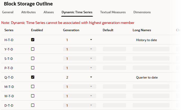

Essbase Webインタフェースを使用して動的時系列を有効にするには、編集するアウトラインを開き、アウトラインのプロパティを開きます。「動的時系列」タブで、1つ以上の事前定義済メンバーを有効にし、それを正しい世代に関連付けます。世代番号ごとに1つの事前定義済メンバーのみをマップできます。
ブロック・ストレージ・アウトラインのプロパティの動的時系列オプション。H-T-Dが有効になっており、世代1に関連付けられています。Q-T-Dが有効になっており、世代2に関連付けられています。

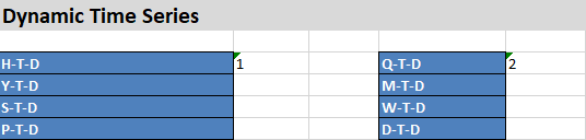

アプリケーション・ワークブック/キューブ・デザイナを使用してキューブを構築する場合は、Cube.Settingsワークシートの1つ以上の動的時系列メンバーの横に世代番号を入力するか、世代番号を削除して無効にします。Cube.Settingsワークシートの理解: 動的時系列を参照してください。
アプリケーション・ワークブックの動的時系列オプション。H-T-Dが有効になっており、世代1に関連付けられています。Q-T-Dが有効になっており、世代2に関連付けられています。

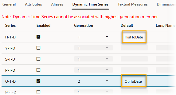

Essbase Webインタフェースを使用して動的時系列メンバーの別名を追加するには、編集するアウトラインを開き、アウトラインのプロパティを開きます。「動的時系列」タブで、デフォルト表、またはキューブに現在定義されている他の別名表に別名を指定します。
ブロック・ストレージ・アウトラインのプロパティの動的時系列オプション。H-T-Dは、gen1でHistToDateという別名で有効になっています。Q-T-Dは、gen2でQtrToDateという別名で有効になっています。
動的時系列メンバーごとに最大8個の別名を作成できます。Essbaseは、指定した動的時系列の別名表に各別名を保存します。

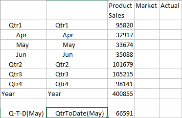

次のSmart View問合せでは、ワークシートが(Smart Viewオプションを使用して)メンバー名の横に別名を表示するように設定されます。
Smart View問合せでは、動的時系列メンバーのQ-T-D(May)とQtrToDate(May)の両方が表示されます。

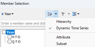

  3. 「動的時系列」ビューに切り替えます。
    Smart Viewの「メンバー選択」ダイアログの「動的時系列」ビューが有効になっているため、非表示メンバーH-T-DおよびQ-T-Dをワークシートに追加できます。

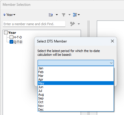

  4. いずれかの動的時系列メンバー(Q-T-Dなど)を選択し、「追加」をクリックします。
  5. レポートする最新の期間を選択し、「OK」を2回クリックします。
    Smart Viewの「メンバー選択」ダイアログ。ワークシートでQ-T-Dレポートに使用する月としてMayを選択します。

    次の例では、Q-T-D(May)に、AprとMayの値の加算(32917 + 33674 = 66591)によって得られる5月の期間累計値が表示されています。
    図22-2 5月の期間累計値を示したスプレッドシート
    5月までの四半期累計値を含むスプレッドシート問合せ。
