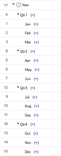

次のイメージは、Sample BasicデータベースのYearディメンションを示しています。メンバーの計算順序は、各メンバーの左側に示されます。この例では、親メンバーが動的計算としてタグ付けされていないと想定しています。
図19-3 Sample BasicのYearディメンションの計算順序
メンバーの計算順序を示す数字を含む、展開されたYearディメンションのアウトライン。1から17の順序は、Jan、Feb、Mar、Qtr1、Apr、May、Jun、Qtr2、Jul、Aug、Sep、Qtr3、Oct、Nov、Dec、Qtr4、Yearです。
Janは最初の分岐の最初のメンバーです。Janには式がないため、評価されません。分岐内の他の2つのメンバーであるFebとMarも同様です。
Essbaseは、Jan、FebおよびMarを集計してQtr1を計算します。この例では、+集計演算子で示されているように、これらの月が加算され、Qtr1の値が指定されます。
次に、Essbaseは同じ方法でQtr2からQtr4の分岐を計算します。
最後に、EssbaseはQtr1からQtr4の値を集計することによってYearメンバーを計算します。+集計演算子で示されているように、これらの四半期はYearの値を提供するために加算されます。

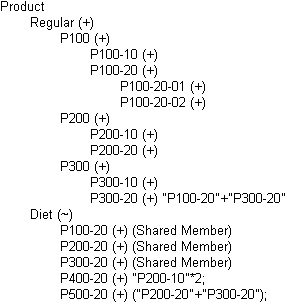

前方計算参照の回避
期待どおりの計算結果を得るには、アウトラインに前方計算参照が含まれていないことを確認します。前方計算参照は、計算メンバーの値が、Essbaseでまだ計算されていないメンバーに依存している場合に発生します。このような場合、Essbaseで必要な計算結果が生成されない可能性があります。
たとえば、次に示すProductディメンションについて考えてみます。このディメンションには、3つの前方計算参照があります。2つの共有メンバー(P100–20およびP300–20)と1つの非共有メンバー(P500–20)です。
図19-5 前方計算参照のあるProductディメンション
このイメージは、3つの前方計算参照があるProductディメンション・アウトラインを示しています。
アウトライン・エディタでアウトラインを確認すると、Essbaseによって前方計算参照がある共有メンバーが識別されます。アウトラインを確認しても、前方計算参照がある非共有メンバーは識別されません。前方計算参照を含むアウトラインは保存して使用できます。
Dietの下位の5つのメンバーについて考えます。メンバーP100-20、P300-20およびP500-20には、前方計算参照があります。
  • P100-20 (+) (共有メンバー): Essbaseは、プロトタイプ・メンバーP100-20を計算する前に、共有メンバーP100-20を計算します。プロトタイプ・メンバーP100-20には子があるため、Essbaseは共有メンバーP100-20を正確に計算するには、子を加算してプロトタイプ・メンバーを先に計算する必要があります。
  • P300-20 (+) (共有メンバー): Essbaseは、プロトタイプ・メンバーP300-20を計算する前に、共有メンバーP300-20を計算します。プロトタイプ・メンバーP300-20には式があるため、Essbaseは共有メンバーP300-20を正確に計算するには、プロトタイプ・メンバーを先に計算する必要があります。
  • P500-20 (+) ("P200-20" + "P300-20"): P500-20に適用された式は、Essbaseでまだ計算されていないメンバーを参照します。そのようなプロトタイプ・メンバーの1つであるP300-20には独自の式があり、EssbaseはP500-20を正確に計算するには、P300-20を先に計算する必要があります。メンバーP200-20およびP400-20は、前方計算参照がないため正しく計算されます。
  • P200-20 (+) (共有メンバー): Essbaseはプロトタイプ・メンバーP200-20を計算する前に共有メンバーP200-20を計算しますが、P200-20は前方計算参照ではありません。プロトタイプ・メンバーP200-20には計算の依存関係がありません(子や式がありません)。このため、Essbaseは共有メンバーの前にプロトタイプ・メンバーを計算する必要はありません。Essbaseは単にプロトタイプ・メンバーの値を取得します。
  • P400-20 (+) ("P200-10" * 2): P400-20に適用された式はEssbaseでまだ計算されていないメンバーを参照しますが、P400-20は前方計算参照ではありません。式のメンバー・プロトタイプ自体には、計算の依存関係はありません。P200-10は式の唯一のメンバーであり、P200-10自体には子や式がありません。EssbaseはP400-20を正確に計算します。
P100-20、P300-20およびP500-20の正しい計算結果を得るには、アウトラインのメンバーの順序を変更します。次に示すように、Diet共有メンバーをRegularメンバーの後に配置することで、Essbaseが必要な順序でメンバーを計算するようにします。
図19-6 前方計算参照のない変更されたProductディメンション
このイメージは、前方計算参照のないProductディメンション・アウトラインを示しています。
Essbaseは次のように計算するようになりました。
  • 共有メンバーP100-20の前に、プロトタイプ・メンバーP100-20を計算します。したがって、P100-20には前方計算参照はありません。
  • 共有メンバーP300-20の前に、プロトタイプ・メンバーP300-20。したがって、P300-20には前方計算参照はありません。
  • メンバーP500-20の前に、式のあるメンバーP300-20。したがって、P500-20には前方計算参照はありません。
