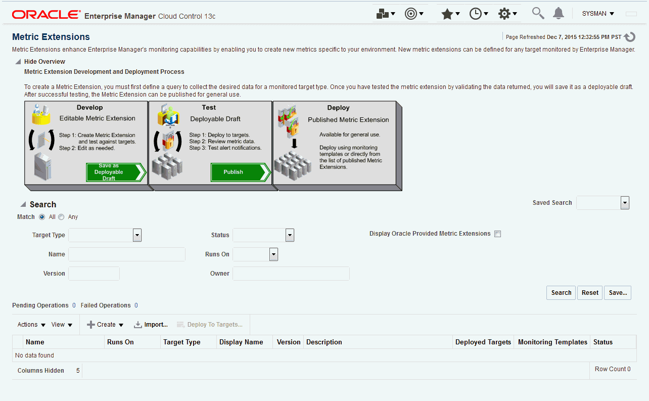

メトリック拡張は「メトリック拡張」ページで管理します。このページでは、すべてのメトリック拡張がリストされるだけでなく、メトリック拡張を作成、編集、インポート/エクスポートおよびデプロイできます。
図にメトリック拡張のホームページを示します。

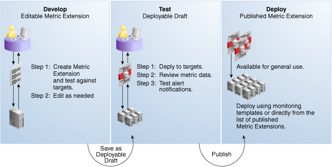

メトリック拡張のライフサイクル
メトリック拡張の開発は、プログラミングによるカスタマイズでは常に必要となる次の3つのフェーズで構成されます。
  • メトリック拡張の開発
  • メトリック拡張のテスト
  • メトリック拡張のデプロイおよび公開
図にメトリック拡張のライフサイクルを示します。

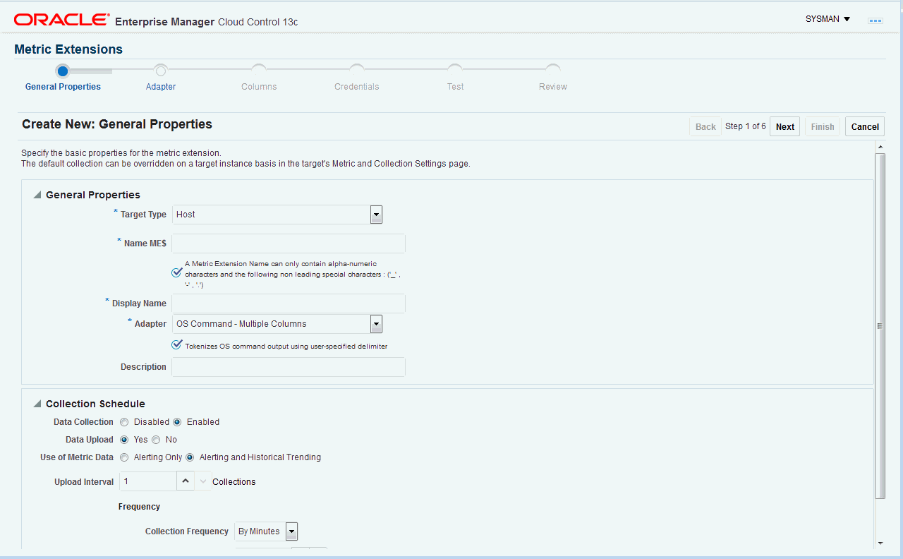

メトリック拡張の開発
最初のステップでは、監視要件を定義します。ここで、ターゲット・タイプ、収集する必要があるデータ、そのデータを収集するために使用できるメカニズム(アダプタ)、さらに資格証明の昇格が必要かどうかを決定します。これらの決定を行うと、メトリック拡張を開発する準備が整います。Enterprise Managerでは、順を追って作成プロセスを進められる直観的なユーザー・インタフェースが提供されます。
図にメトリック拡張作成ウィザードの「一般」プロパティ・ページを示します。
メトリック拡張ウィザードでは、自由に編集できる形式で、メトリック拡張の開発と調整を行うことができます。また、選択したターゲットに対してメトリック拡張を対話的にテストできることが重要です。専用のテスト環境にメトリック拡張をあらかじめデプロイする必要はありません。「テスト」ページで、リアルタイムのメトリック評価を実行して、スクリプトまたはメトリック拡張定義に構文エラーがないことを確認できます。
メトリック拡張の作業が終了したら、「終了」をクリックしてウィザードを終了します。新たに作成されたメトリック拡張が、「メトリック拡張ライブラリ」に表示され、ここで、さらに編集するためにメトリック拡張にアクセスしたり、複数のターゲットに対してテストできるデプロイ可能な下書きとして保存できます。

メトリック拡張のテスト
リアルタイム・ターゲット・テストで、予期していたデータがメトリック拡張から返されたら、メトリック拡張をターゲットに対してデプロイし、データ収集を開始することで、Enterprise Managerで堅牢性と実際の動作をテストすることができます。この時点では、メトリック拡張はまだプライベート(開発者のみがターゲットにデプロイ可能)ですが、動作の点ではOracleの即時利用可能なメトリックと同じです。このステップには、ライブラリでの編集可能なメトリック拡張の選択とデプロイ可能ドラフトの生成が含まれます。
ここで、「ターゲットにデプロイ」アクションを進めて、メトリック拡張を実際のターゲットにデプロイできます。ターゲットにデプロイすると、返されるメトリック・データを確認し、アラート通知をテストできます。前に説明したように、デプロイ可能な下書きを作成するとメトリック拡張の編集はできなくなります。新しいバージョンのメトリック拡張を作成する必要があります。
メトリック拡張のデプロイ
複数のメトリック拡張バージョンやターゲット・デプロイメントを使用して綿密にテストした後で、メトリック拡張を本番環境にデプロイできるようになります。この時点まで、メトリック拡張は作成者にしか表示されません。Enterprise Managerのすべての管理者がアクセスできるようにするには、公開する必要があります。「アクション」メニューから、「メトリック拡張の公開」を選択します。
メトリック拡張を公開したら、予定していた本番ターゲットにデプロイすることができます。少数のターゲットをモニタリングしている場合は、「ターゲットにデプロイ」メニュー・オプションを選択し、一度に1つずつターゲットを追加します。ターゲット数が多い場合は、モニタリング・テンプレートを使用してメトリック拡張をターゲットにデプロイします。メトリック拡張は、正規のメトリックと同じ方法でモニタリング・テンプレートに追加します。その後、モニタリング・テンプレートをターゲットにデプロイします。

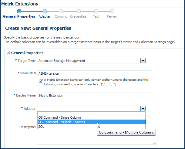

新しいメトリック拡張の作成
新しいメトリック拡張を作成するには:
  1. 「エンタープライズ」メニューから、「モニタリング」、「メトリック拡張」 を選択します。
  2. 「作成」メニューから、「メトリック拡張」を選択します。メトリック拡張作成の権限があるかどうか確認され、作成プロセスが順を追って指示されます。
  3. メトリック拡張名を決めます。名前(および表示名)はターゲット・タイプにおいて一意にする必要があります。
  4. 汎用パラメータを入力します。
    選択したアダプタ・タイプにより、メトリック拡張ウィザードの次のステップで指定する必要があるプロパティが定義されます。使用可能なアダプタ・タイプは、次のとおりです。
    • OSコマンド・アダプタ - 単一列
      指定されたOSコマンドを実行し、コマンド出力を単一値として返します。メトリックの結果は、1つの行と1つの列で構成される表です。
    • OSコマンド・アダプタ - 複数値
      指定されたOSコマンドを実行し、各コマンド出力行を別の値として返します。メトリックの結果は、複数の行と1つの列で構成される表です。
    • OSコマンド・アダプタ - 複数列
      指定されたOSコマンドを実行し、各コマンド出力行(ユーザー指定の文字列で区切られた)を複数値に解析します。メトリックの結果は、複数の行と複数の列で構成される表です。
    • SQLアダプタ
      カスタムSQL問合せまたは関数コールを単一インスタンス・データベースおよびReal Application Clusters(RAC)上のインスタンスに対して実行します。
    • SNMP(Simple Network Management Protocol)アダプタ
      Enterprise Manager管理エージェントは、メトリック・データとして使用されるManagement Information Base(MIB)変数情報をSNMPエージェントに問い合せることができます。
    • JMX(Java Management Extensions)アダプタ
      JMX対応のサーバーからJMX属性を取得し、これらの属性をメトリック表として返します。
    ウィザードの「アダプタ」ページ(ステップ2)で必要となる、選択したアダプタに関する特定の情報は、「アダプタ」を参照してください。
    ノート:
    メトリック拡張のアダプタを変更すると、前のアダプタのすべてのプロパティ(ステップ2)はクリアされることに注意してください。

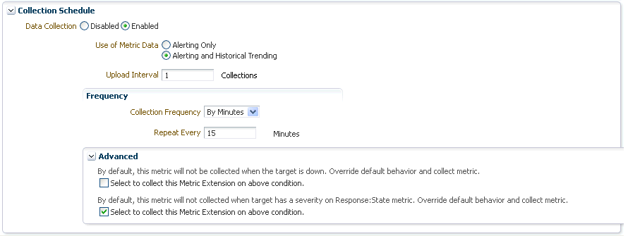

    収集スケジュール
    収集スケジュール・プロパティを使用して、メトリック・データを収集する頻度およびその使用方法(「アラートのみ」または「アラートおよび履歴の傾向」)を定義しました。
    選択したターゲット・タイプに応じて、「拡張」オプションのリージョンが表示されます。このリージョンには、特定のターゲット可用性/アラート条件のもとでメトリック・データの収集を継続するかどうかを決定する1つまたは2つのオプションが(選択したターゲット・タイプに応じて)含まれる場合があります。オプションは次のとおりです。
    • オプション1: ターゲットが停止している場合でもメトリック・データの収集を継続します。ホストが停止しているときはメトリック・データを収集できないため、このオプションはホスト・ターゲット・タイプを除くすべてのターゲット・タイプに表示されます。
    • オプション2: 特定のターゲット・メトリックに対してアラート重大度が発生したときに、メトリック・データの収集を継続します。このメトリックで重大度が生成されたときに他のターゲット・メトリックに対するメトリック収集が停止されるように、このメトリックは定義されています(このメトリックにAltSkipCondition要素が定義されています)。このオプションのチェックボックスの上の説明テキストは、選択したターゲット・タイプに応じて異なります。
      管理エージェントには、接続障害によるメトリック・エラーの生成を抑えるために、停止中であることが認識されているターゲットのメトリックの評価をスキップするロジックがあります。AltSkipCondition要素がそのターゲット・メトリックに対して定義されている場合、レスポンス・メトリックの評価でエラーが発生したときや、レスポンス:ステータス・メトリックにクリアされていない重大度があるときは、他のメトリックがスキップされます。メトリック収集がスキップされる、または発生しない状況が2つあります。
      • ターゲットが停止中のとき(オプション1)。これは、レスポンス/ステータス・メトリックの重大度と同じです。
      • ターゲットが稼働中であるが他のメトリックに重大度があるとき。このような状況を、Alt Skip (代替スキップ)状況と言います。
      オプション2は、ターゲットのメトリックのいずれかにAltSkipConditionが定義されている場合に表示されます。たとえば、選択したターゲット・タイプが「Oracle WebLogicドメイン」の場合、このオプションは表示されませんが、選択したターゲット・タイプが「データベース・インスタンス」の場合は表示されます。
      次の図に拡張収集スケジュール・オプションを示します。

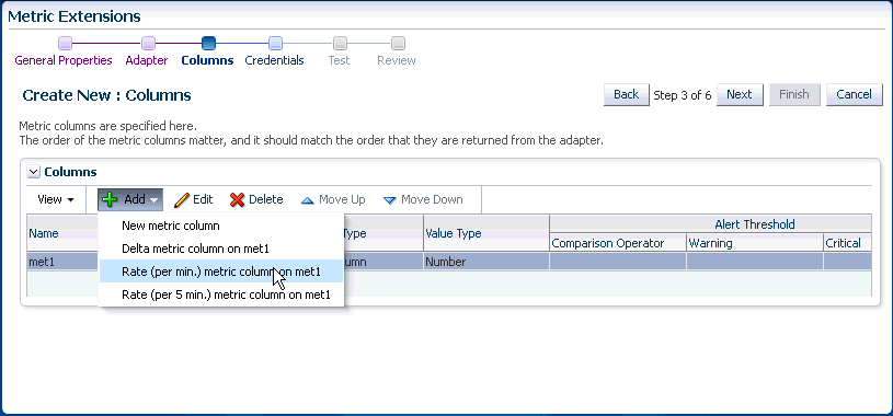

    率およびデルタ・メトリック列
    最後のメトリック収集からのデータの変更率または値の差異(デルタ)を測定する、既存のデータ列に基づく追加のメトリック列を作成できます。率/デルタ・メトリック定義は、メトリックの収集頻度が定期的である場合に使用できます。たとえば、10分ごとに収集される場合です。反対に、毎週月曜日および火曜日のみに計算されるメトリックは、データ・サンプリングの頻度が低すぎるため、率/デルタ・メトリックを持つことができません。
    少なくとも1つのデータ列を作成すると、次の図に示すように3つの追加オプションが「追加」メニューに表示されます。
    率およびデルタ列
    • 別のメトリック列に基づいてデルタ・メトリック列を追加します
      例: 最後の収集後に使用された表領域の差異を知りたいとします。
      デルタ計算:
      現在のメトリック値 - 前のメトリック値
    • 別のメトリック列に基づいて率(/分)メトリック列を追加します
      例: 1時間ごとに収集される表領域列メトリックに基づいて1分ごとの平均表領域使用率を知りたいとします。
      率(/分)計算:
      現在のメトリック値 - 前のメトリック値/ 収集スケジュール
      ここで収集スケジュールは分です。
    • 別のメトリック列に基づいて率(/5分)メトリック列を追加します
      例: たとえば1時間ごとに収集される表領域列に基づいて5分ごとの平均表領域使用率を知りたいとします。
      率(/5分)計算:
      [(現在のメトリック値 - 前のメトリック値)/ 収集スケジュール ] * 5
      ここで収集スケジュールは分です。
    率/デルタ・メトリック列を作成するには、表の既存のデータ列をクリックし、「追加」メニューから率/デルタ列オプションのいずれかを選択します。

    収集スケジュール

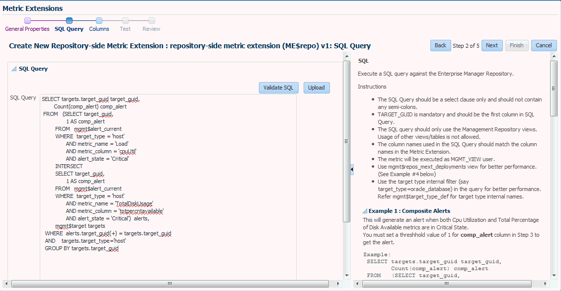

  5. Enterprise Managerリポジトリに対して実行するSQL問合せを作成します。「SQL問合せ」ページに、問合せの明示的な開発手順と例が示されています。
    「SQL問合せ」ページ
    「SQLの検証」をクリックして、問合せをテストします。
    すでにSQLスクリプトがある場合は、「アップロード」をクリックすると、外部ファイルからSQLをロードできます。
      デルタ計算:
      率(/分)計算:
      ここで収集スケジュールは分です。
      率(/5分)計算:
      ここで収集スケジュールは分です。
