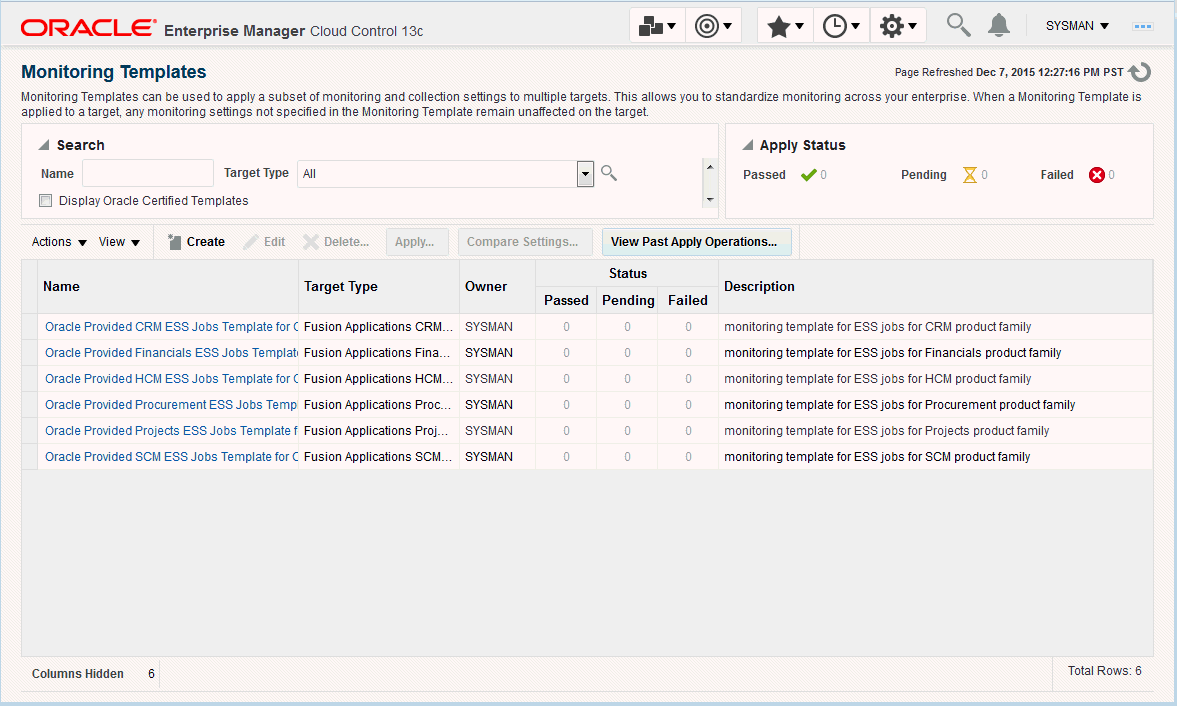

すべてのモニタリング・テンプレートのリストを表示するには、「エンタープライズ」メニューから「モニタリング」、「モニタリング・テンプレート」の順に選択します。
モニタリング・テンプレート・ページには、すぐに使用できるテンプレートすべてと、少なくとも「表示」権限を持っているテンプレートが表示されます。Enterprise Managerスーパー管理者はすべてのテンプレートを表示できます。
図12-1 モニタリング・テンプレート
モニタリング・テンプレート・ページ
このページからモニタリング・テンプレート作成プロセスを開始できます。

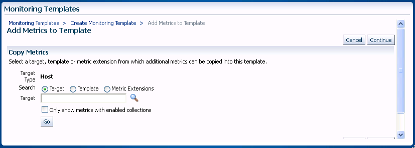

    「メトリックしきい値」タブで、モニタリング・テンプレート・メトリックを削除または追加できます。既存のメトリックを削除するには、1つ以上のメトリックを選択し、「テンプレートからのメトリックの削除」をクリックします。
    メトリックを追加するには、「メトリックをテンプレートに追加」をクリックします。次の図のように、メトリックをテンプレートに追加ページが表示されます。
    メトリックをモニタリング・テンプレートに追加
    このページで、メトリックをテンプレートにコピーできる元のソースを選択できます。ソースには、特定のターゲット、その他のモニタリング・テンプレートまたはメトリック拡張が含まれます。別のテンプレートからメトリックをテンプレートに追加する際、メトリックに適応設定がある場合、適応設定はコピーされません。メトリックのみが既存のしきい値とともにコピーされます。
    ノート: モニタリング・テンプレートにメトリックを追加するには、メトリック拡張のしきい値を定義する必要があります。
    「続行」を1回クリックして、テンプレート・メトリックの変更を終了します。
