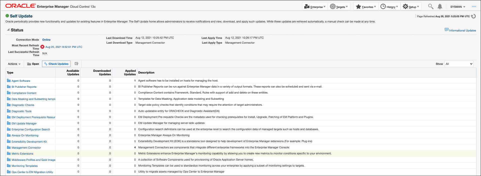

    5. 次の図に示すように、「更新の確認」をクリックして、コネクタのメタデータを収集するジョブをスケジュールします。
      「自己更新」ダイアログを示す画像。

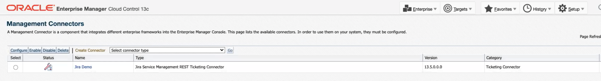

  5. 次の画面で、コネクタの名前と説明を入力し、「OK」をクリックします。
    次の図に示すように、コネクタ・インスタンスが「管理コネクタ」ページに未構成として表示されます。
    EMの「管理コネクタ」ページを示す画像。

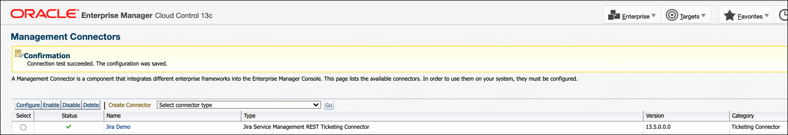

  5. 「OK」をクリックします。
    「管理コネクタ」ページが再度表示されます。次の図に示すように、Jiraコネクタの行では「ステータス」列にチェック・マークが付きます。
    構成の確認を示す画像。

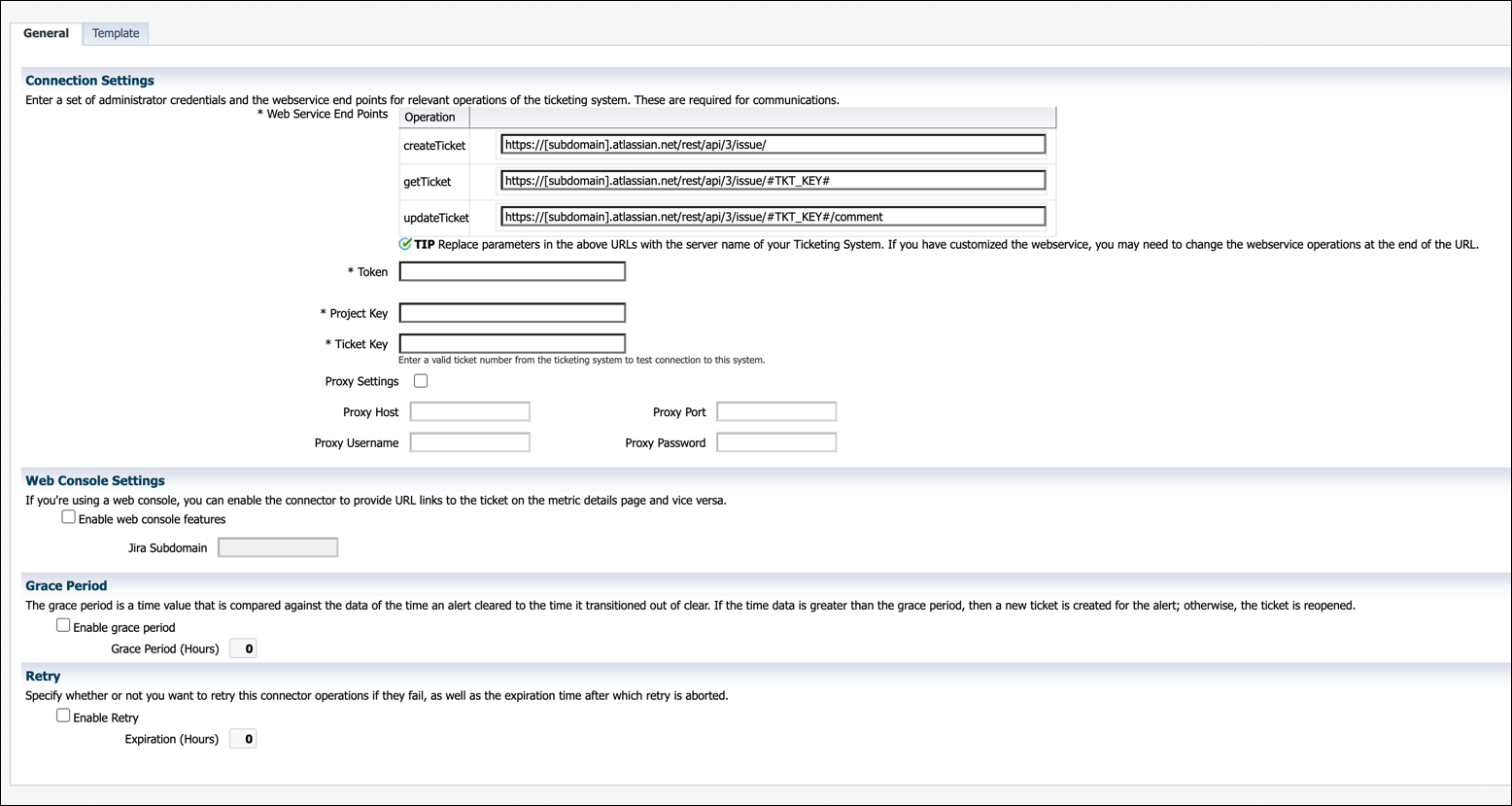

一般設定の指定
ここからの各項では、次の図に示す「管理コネクタの構成」ページの「一般」タブで各種構成の詳細を指定する方法について説明します。
「管理コネクタの構成」ページを示す画像。
接続設定
Jiraコネクタは、Webサービスを通じてサービス・デスクと通信します。必須フィールドはアスタリスク(*)で示されています。
  • Webサービス・エンドポイント - Jiraによって公開されるcreateTicket、updateTicketおよびgetTicket Webサービスのエンド・ポイント。それぞれに subdomainという変数があり、Jiraサブドメインで更新する必要があります。
  • トークン - Jiraからチケットを取得、作成および更新するための権限を持つAPIトークン。ノート: APIトークンはbase64でエンコードされている必要があります。APIトークンをbase64でエンコードする方法については、Atlassianのガイドを参照してください: https://developer.atlassian.com/cloud/jira/platform/basic-auth-for-rest-apis/#supply-basic-auth-headers
    Linux/UNIX/MacOSの場合:
    echo -n user@example.com:api_token_string | base64
    Windows (Powershellを使用)の場合:
    $Text = ‘user@example.com:api_token_string’
    $Bytes = [System.Text.Encoding]::UTF8.GetBytes($Text)
    $EncodedText = [Convert]::ToBase64String($Bytes)
    $EncodedText
  • プロジェクト・キー - プロジェクト・チケットのプロジェクト・キーが作成されます。
  • チケットID - Jiraシステムへの接続をテストするための既存のチケットID。このチケットを開く必要はありません。

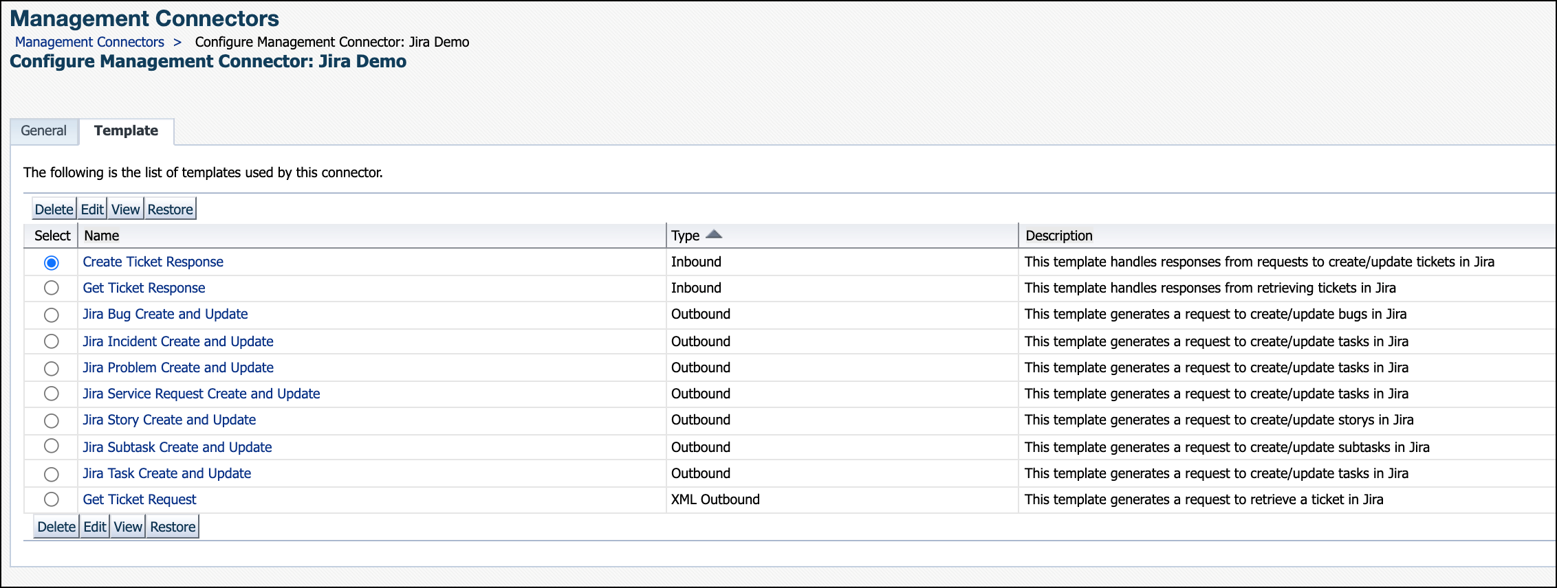

テンプレート・コードの表示
テンプレート・コードを表示するには、次の手順を実行します。
  1. コネクタ・インスタンスを選択し、「管理コネクタの構成」ページに移動します。
  2. 次の図に示すように、「テンプレート」タブを選択します。
  3. テンプレートのXSLTコードを表示するには、テンプレート名か「表示」をクリックします。
チケット・テンプレートはXSLT形式です。コードを理解するには、XSLTの基礎知識が必要です。
「テンプレート」ページ示す画像。
