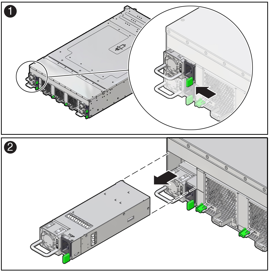

  5. 電源装置のハンドルをつかみ、サムを使用して緑色の電源装置のリリース・ラッチをハンドルに向かって内側に押し込みます[1]。 次に、電源装置をシャーシから引き出します[2]。
    注意:
    電源装置を取り外すときは、別の電源装置と交換してください。そうしないと、通気が不適切なためにサーバーが過熱する可能性があります。
    電源装置の取り外し方法を示す図。
