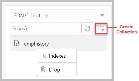

JSONコレクションのリストおよび検索
次の図に、JSONページの左ペインの主な項目を示します。
ドロップダウン・リストで適切なオプションを選択して、保存済JSONコレクションまたは最近アクセスしたJSONコレクションを表示します。
検索機能では大/小文字が区別されず、一致するエントリがすべて取得され、ワイルドカード文字を使用する必要はありません。
コレクションの作成アイコンをクリックして、新しいコレクションを作成します。コレクションの作成を参照してください
コレクション名を右クリックしてコンテキスト・メニューを開きます。使用可能なオプションは次のとおりです。
  • 索引: 既存のJSON索引を表示し、検索索引、ファンクション索引または空間索引を作成できます。
  • 削除: コレクションをデータベースから完全に削除します。

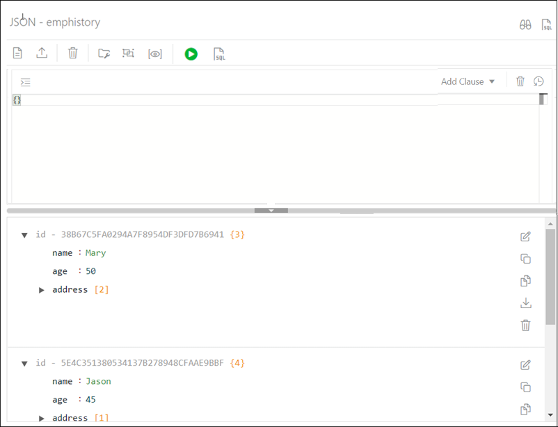

コレクションの内容の表示
左ペインで特定のコレクションを選択すると、そのコレクションに属するJSONドキュメントが右ペインの下部に表示されます。右側のペインの上部には、ドキュメントをフィルタまたはソートするための問合せを実行できるJSONエディタがあります。
右隅には次の2つのアイコンがあります。
  • ツアー 「ツアー」アイコン: 使用可能な機能に関する情報を提供するJSONツアーを開始します。
  • SQLに移動 SQLページ・アイコン: 「SQL」ページに移動します。
ツールバーのアイコンは次のとおりです。
  • 新規JSONドキュメント「新規ドキュメント」アイコン: 新規ドキュメントをコレクションに追加します。JSONドキュメントの追加または編集についてを参照してください
  • ドキュメントのインポート 「ドキュメントのインポート」アイコン: ローカル・コンピュータからコレクションに既存の1つ以上のJSONファイルをインポートします。
  • リストのすべてのドキュメントを削除 「ドキュメントの削除」アイコン: 現在のQBE検索文字列に一致するコレクション内のすべてのJSONドキュメントを削除します。現在の文字列が{}の場合、コレクション内のすべてのドキュメントが削除されます。
  • 収集の詳細 「収集の詳細」アイコン: コレクションのプロパティ、JSONデータ・ガイド(作成されている場合)、関連の統計(収集されている場合)、検索索引のサイズおよびJSON索引を管理するためのページを表示できます。
  • ダイアグラム「ダイアグラム」アイコン: JSONデータ・ガイドを階層形式のダイアグラムとして表示します。コレクションのJSONデータ・ガイド・ダイアグラムの表示を参照してください
  • 新規コレクション・ビューコレクション・ビュー・アイコン: コレクション内のドキュメントにリレーショナル・ビューを作成します。
  • 問合せの実行「問合せの実行」アイコン: JSONエディタで入力したQBE条件を使用してドキュメントをフィルタします。コレクション内のドキュメントの問合せについてを参照してください
  • コレクションSQLの表示コレクションSQLの表示アイコン: JSONコレクションをSQL形式で表示します。SQLコードの実行、ダウンロードまたはクリップボードへのコピーが可能です。
各JSONドキュメントには次のアイコンがあります。
  • ドキュメントの編集 ドキュメントの編集アイコン: JSONドキュメントを編集します。JSONドキュメントの追加または編集についてを参照してください
  • ドキュメントのクローン ドキュメントのクローン・アイコン: ドキュメントのクローンを作成します。
  • ドキュメントのコピー 「ドキュメントのコピー」アイコン: ドキュメントをクリップボードにコピーします。
  • ドキュメントのエクスポート 「ドキュメントのエクスポート」アイコン: ドキュメントを.JSONファイルとしてダウンロードします。
  • ドキュメントの削除 「ドキュメントの削除」アイコン: ドキュメントを削除します。

7.3 コレクション内のドキュメントの問合せについて
フィルタ仕様または例による問合せ(QBE)を使用して、コレクション内の1つ以上のドキュメントを検索できます。
QBEは、JSONで表されるパターンです。コレクションから、コンテンツが一致するJSONドキュメントを選択するために使用します。つまり、パターンで表される条件が、それらのドキュメントのみのコンテンツに対してtrueと評価される場合です。QBEおよびその使用方法の詳細は、Oracle Database Simple Oracle Document Access (SODA)の概要のSODA QBEの概要を参照してください。
特定のコレクションの場合は、JSONエディタでQBE文字列を入力します。たとえば、名前がMaryのドキュメントを選択するには、図7-2に示すように、{"name":"Mary"}と入力し、「問合せの実行」をクリックします。右下のペインに問合せの結果が表示されます。

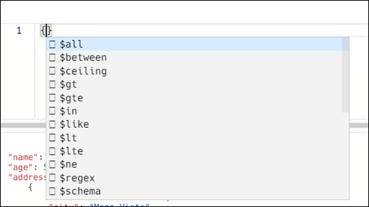

7.3.1 JSONエディタでのコンテキスト内オートコンプリート機能の使用
[Ctrl]+[Space]を押すと、エディタにコンテキスト対応のオプションのリストが表示されます。このリストから、挿入ポイントでオプションを選択して自動補完できます。
json_code_completion.pngの説明が続きます
図json_code_completion.pngの説明

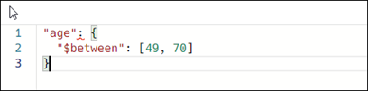

    テンプレートは各条項に使用可能で、カーソル位置に挿入されます。たとえば、オートコンプリート・リストから$between句を選択すると、エディタに次のエントリが表示されます。
    filter_clause.pngの説明が続きます
    図filter_clause.pngの説明
    ここで、ageはプロパティ名、49および70は値です。これらは編集可能なパラメータで、強調表示されています。プロパティ名は、入力するか、オートコンプリートのヘルプを使用して編集できます。[Tab]キーを押して、次のパラメータに移動します。

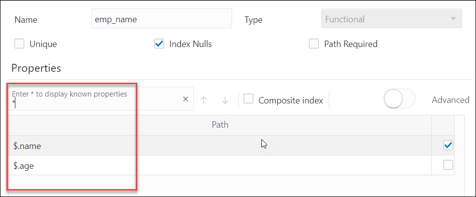

索引の作成
  1. + (「新規JSON索引」)アイコンをクリックします。「新規索引」ペインが表示されます。
  2. 次のフィールドを入力して索引を作成します。
    • 名前: 索引の名前を入力します。
    • タイプ: ドロップダウン・リストから索引タイプを選択します。各種オプションとして、「ファンクション」、「空間」および「検索」があります。選択した索引タイプに基づいて、対応するオプションが表示されます。
    • ファンクション・タイプの索引の場合、入力するフィールドは次のとおりです。
      • 一意: このオプションは、すべての索引付き値を一意にする場合に選択します。
      • 索引がNULL: このオプションは、Order By問合せで索引を使用する場合に選択します。
      • パスが必要: このオプションは、パスでスカラー値を(JSON null値でも)選択する必要がある場合に選択します。
      • プロパティ: 索引付けするプロパティを入力するか、*を入力してコレクションで使用可能なすべてのドキュメント・プロパティを表示します。プロパティを選択するには、各行のチェック・ボックスを選択します。
        ノート:
        配列内のプロパティは索引付けできません。
      • コンポジット索引: このオプションは、複数のプロパティを使用する場合に選択します。
      • 拡張: このオプションは、索引付けされたプロパティの記憶域プロパティを変更する場合に選択します。プロパティごとに、タイプ(varchar2、number、dateまたはtimestamp)、索引付けの最大長(文字プロパティの場合)、ソート順序を変更できます。

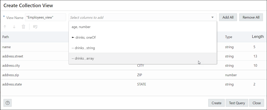

7.5 JSONドキュメントのリレーショナル・ビューの作成
JSONドキュメントのリレーショナル・ビューを作成できます。
  1. 「JSON」ページで、右ペインのコレクション・ビュー・アイコン 「新規コレクション・ビュー」をクリックします。
  2. 次のフィールドを入力します。
    • ビュー名: ビューの名前を入力します。
    • 追加する列を選択します: このフィールドをクリックして使用可能なプロパティのリストを表示し、必要なプロパティを選択して一度に1つずつ追加します。あるいは、「すべて追加」を選択して、すべてのオブジェクトと配列をすべてのプロパティとともに追加します。1つ以上のプロパティを選択し、上下に移動して、結果のビューに配置します。オブジェクトおよび配列は、そのすべてのプロパティとともに移動または削除されます。
      各列の「列名」属性を編集したり、文字列タイプの場合は「長さ」属性を編集することもできます。精度とスケールは、(10,2)など、数値プロパティに設定できます。
  3. ビューを作成する前に、「問合せのテスト」をクリックしてDDL文を確認します。
    「作成」をクリックしてビューを作成するか、「定義」をクリックして前の画面に戻り、対応する属性を変更します。
    作成したビューが「SQL」ページで使用できるようになりました。
