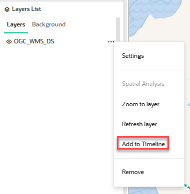

ONに切り替えて、マップ・ビジュアライゼーション・キャンバスの下部にCesiumタイムライン・ウィジェットを表示します。 - 次に示すように、マップ・レイヤーのコンテキスト・メニューで「タイムラインに追加」オプションを選択します。
タイムラインにマップ・レイヤーが追加されます。
