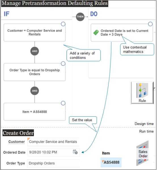

直接出荷サプライヤとの契約があり、サプライヤがComputer Service and Rentalsの顧客に対してAS54888品目を含む販売オーダーの処理を開始する前に、3日間のリード・タイムが必要であるとします。 この要件を反映するには、オーダー日を3日後に移動する変換前ルールを作成します。
ルールの疑似コードを次に示します。
If the Customer attribute on the order header contains Computer Service and Rentals, and if the Order Type attribute on the order header contains Dropship Orders, and if the Item attribute on the order line contains AS54888, then set the Ordered Date on the order header to the value that the Current Date attribute contains plus 3 days.
設定のサマリー
  1. If文を作成します。
  2. アクションを作成します。
  3. 設定をテストします。

アクションの作成
  1. DO領域で、「新規アクション>値の設定」をクリックします。
  2. アクションの作成ダイアログで、Ordered Dateと入力し、「受注日(オーダー・ヘッダー)」をクリックします。
  3. 設定先の下のウィンドウで、「属性」をクリックし、Current Dateと入力します。
  4. Add Arithmeticsをクリックします。 f(x)アイコン。
    ルール・エディタによって、属性のコンテキストに従って計算に使用できる行が追加されます。 たとえば、日単位で測定される日付属性を変更すると、エディタでは日数を加算または減算できます。
  5. 表示される次の行で、記号を+ (プラス)に設定し、ウィンドウに値3を入力します。
  6. 「OK」をクリックします。
  7. ルールを公開して解放します。
