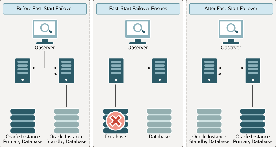

ファスト・スタート・フェイルオーバーが有効化されている場合、ブローカによってフェイルオーバーの必要性が判断され、現在のターゲット・スタンバイ・データベースへのフェイルオーバーが自動的に開始されます。手動による操作は不要です。手動操作の必要性が減少したことで、管理コストを上げずに可用性を向上できます。手動フェイルオーバーでは、フェイルオーバーを実行する正確なタイミングおよび対象となるターゲット・スタンバイ・データベースを管理できます。選択する方法に関係なく、ブローカによって構成内のすべてのデータベースのロール遷移が調整されます。

ファスト・スタート・フェイルオーバー中のプライマリ、ターゲット・スタンバイおよびオブザーバの間の関係
図6-1に、ファスト・スタート・フェイルオーバー中のプライマリ・データベース、ターゲット・スタンバイ・データベースおよびオブザーバの関係を示します。
ファスト・スタート・フェイルオーバー前: Oracle Data Guardは安定した状態で動作しており、プライマリ・データベースがターゲット・スタンバイ・データベースにREDOデータを転送し、オブザーバが全体の構成の状態を監視しています。
ファスト・スタート・フェイルオーバーの実行: プライマリ・データベースに障害が発生し、オブザーバおよびターゲット・スタンバイ・データベースへのネットワーク接続がどちらも失われます。オブザーバは、通信の切断を検出すると、ファスト・スタート・フェイルオーバーの開始前に
FastStartFailoverThreshold
プロパティによって定義された時間内において、プライマリ・データベースとの接続の再確立を試行します。オブザーバが指定時間内にプライマリ・データベースへの接続を回復できず、ターゲット・スタンバイ・データベースがファスト・スタート・フェイルオーバー可能な状態である場合、ファスト・スタート・フェイルオーバーが実行されます。 -
ファスト・スタート・フェイルオーバー後: ファスト・スタート・フェイルオーバーが完了し、ターゲット・スタンバイ・データベースがプライマリ・データベース・ロールで動作しています。元のプライマリ・データベースが修復された後、オブザーバはそのデータベースとの接続を再確立し、新規スタンバイ・データベースとして回復します。新規プライマリ・データベースが新規スタンバイ・データベースへのREDOデータの転送を開始します。

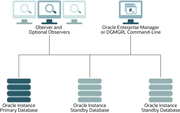

Cloud Controlでファスト・スタート・フェイルオーバーを有効にするには、ファスト・スタート・フェイルオーバー・ウィザードを使用します。Oracle Data Guardの「概要」ページで、「ファスト・スタート・フェイルオーバー」ステータス・フィールドの横にある「無効」をクリックして、「ファスト・スタート・フェイルオーバー」ページを開きます。次に、「ファスト・スタート・フェイルオーバー: モードを変更」ページで、「有効」をクリックします。Cloud Controlによってオブザーバが起動されます。次に、「ファスト・スタート・フェイルオーバー: 構成」ページで、フェイルオーバーのターゲットとするスタンバイ・データベースを選択します。役立つアドバイスについては、「ターゲット・スタンバイ・データベースの選択」を参照してください。このページでは、保護モードを変更できません。ファスト・スタート・フェイルオーバーは、現在の保護モードに従って有効化されます。現在構成されているモードが最大保護の場合、Cloud Controlは、モードを最大可用性にダウングレードします。
DGMGRLを使用したファスト・スタート・フェイルオーバーの有効化
DGMGRLを使用してファスト・スタート・フェイルオーバーを有効化するには、オブザーバ・コンピュータ上のデータベースを含むブローカ構成内のいずれかのデータベースに接続している間に、ENABLE FAST_START FAILOVER
コマンドを発行します。たとえば:

1つのData Guard構成に対して最大4つのオブザーバを設定できます。1つはマスター・オブザーバ、その他はバックアップ・オブザーバです。

ファスト・スタート・フェイルオーバーの有効化およびオブザーバの実行
ファスト・スタート・フェイルオーバーが有効化され、最大4つのオブザーバが起動された後、1つのオブザーバがマスター・オブザーバとして指定され、継続的に環境を監視してプライマリ・データベースが使用可能であることを確認します。
この項では、マスター・オブザーバがファスト・スタート・フェイルオーバーの必要性を判別し、必要に応じてフェイルオーバーを実行するためのステップをリストしています。
環境を監視し、プライマリ・データベースが使用可能であることを確認します。
次の状況のように、プライマリ・データベースがクラッシュした場合、またはオブザーバとの接続が失われた場合、マスター・オブザーバは
構成プロパティで指定されている秒数を待機してから、ファスト・スタート・フェイルオーバーを試行します。-
プライマリ・データベースと、オブザーバおよびターゲット・スタンバイ・データベースの両方との接続が失われた場合
単一インスタンスのプライマリ・データベース(Oracle RACまたは非Oracle RAC)、またはOracle RACプライマリ・データベースのすべてのインスタンスに障害が発生した場合、オブザーバがファスト・スタート・フェイルオーバーを試行します。
単一インスタンスのプライマリ・データベース(Oracle RACまたは非Oracle RAC)、またはOracle RACプライマリ・データベースのすべてのインスタンスが
ABORT
オプションにより停止された場合、オブザーバがファスト・スタート・フェイルオーバーを試行します。他のタイプのデータベース停止(NORMAL
、IMMEDIATE
、TRANSACTIONAL
)では、ファスト・スタート・フェイルオーバーは試行されません。
次の状況では、マスター・オブザーバはしきい値を超えるまで待機せずに、ファスト・スタート・フェイルオーバーを実行します。

ファスト・スタート・フェイルオーバーを開始します。
ターゲット・スタンバイ・データベースがフェイルオーバー可能な状態である場合、マスター・オブザーバの指示により、ただちにターゲット・スタンバイ・データベースがプライマリ・データベース・ロールにフェイルオーバーします。他のなんらかの理由でフェイルオーバーを実行できない場合、マスター・オブザーバはスタンバイ・データベースでフェイルオーバーの準備ができたかどうかをチェックし続けます。ただし、オブザーバはプライマリ・データベースへの再接続も無期限に試行し続けます。スタンバイがフェイルオーバーに同意する前にプライマリ・データベースに再接続すると、マスター・オブザーバはファスト・スタート・フェイルオーバーの開始の試行を中止します。
元のプライマリ・データベースを新規スタンバイ・データベースとして回復します。
ファスト・スタート・フェイルオーバーが正常に完了した後、元のプライマリ・データベースへの接続が再確立され、
FastStartFailoverAutoReinstate
構成プロパティがTRUE
に設定されている場合、マスター・オブザーバは元のプライマリ・データベースの新規スタンバイ・データベースとしての回復を試行します。FastStartFailoverPmyShutdown
構成プロパティをTRUE
に設定した場合、元のプライマリ・データベースは自動的に停止しているため、マスター・オブザーバが回復を試行する前に、手動で再起動する必要があります。プライマリがクラッシュしたか、オブザーバおよびターゲット・スタンバイ・データベースから分離したためにファスト・スタート・フェイルオーバーが発生した場合にのみ、これらのプロパティがプライマリの停止および自動回復の実行を左右する点に注意してください。

オブザーバの管理
オブザーバ・プロセスは、ブローカのDGMGRLクライアント側コンポーネントに統合されており、通常はプライマリ・データベースまたはスタンバイ・データベースおよびブローカ構成を管理するコンピュータとは異なるコンピュータ上で動作します。
1つのData Guard構成に対して最大4つのオブザーバを設定できます。オブザーバは、継続的にファスト・スタート・フェイルオーバー環境を監視して、プライマリ・データベースが使用可能であることを確認します。(「ファスト・スタート・フェイルオーバーの有効化およびオブザーバの実行」を参照)。オブザーバの主な目的は、停止時間が長くなる可能性がある、手動フェイルオーバー・プロセスで必要な人的操作を少なくすることで、高可用性および完全自動コンピューティングを強化することです。
Cloud ControlのOracle Data Guardの「概要」ページまたはDGMGRLコマンドを使用して、オブザーバを管理できます。図6-2に、オブザーバによるファスト・スタート・フェイルオーバー構成の監視を示しています。

1つのData Guard Broker構成を監視するために最大で4つのオブザーバを登録できます。各オブザーバは、START
OBSERVER
コマンドの発行時に指定する名前で識別されます。1つの構成に対して複数のオブザーバが登録されている場合は、次の条件が適用されます。
ファスト・スタート・フェイルオーバーが有効化されている場合、オブザーバの1つはマスター・オブザーバです。残りのオブザーバはバックアップ・オブザーバと呼ばれます。ファスト・スタート・フェイルオーバーが無効化されている場合、どのオブザーバもマスター・オブザーバとは呼ばれず、すべてのオブザーバが同じ機能を持ちます。
