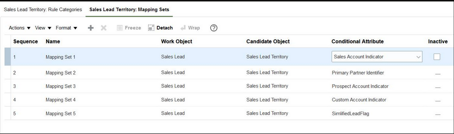

どのマッピング・セットがアクティブになるかを示す「条件属性」列が表示された「営業リード・テリトリ: マッピング・セット」サブタブ。 リードのデータに応じて、一致するテリトリを検索して割り当てるために、複数のマッピング・セットがアクティブになります。 「非アクティブ」チェック・ボックスを選択するか、選択を解除して、任意のマッピング・セットをアクティブ化または非アクティブ化できます。
どのマッピング・セットがアクティブになるかを示す「条件属性」列が表示された「営業リード・テリトリ: マッピング・セット」サブタブのスクリーンショット。
リードのアカウントが削除された場合、アクティブなマッピング・セットはありません。 ただし、事前定義マッピング・セットでは、リードに割り当てられたテリトリは削除されません。 リードに割り当てられた現在のテリトリを、次の割当実行時に別のセットに置換するには、「営業リード割当オブジェクトの管理」ページの「営業リード・テリトリ: 候補」サブタブで「候補の置換」チェック・ボックスを選択する必要があります。
