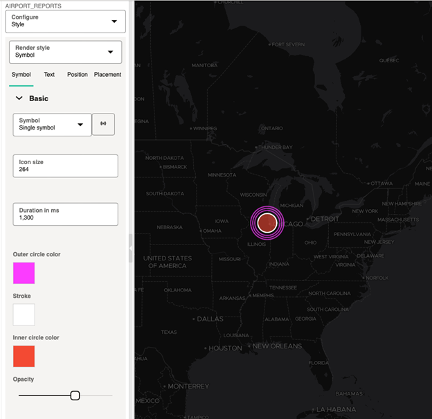

4.4.8 マップ・レイヤーへのアニメーション表示マップ記号の適用
円形のアニメーション(パルス)記号を適用して、ポイント・タイプのマップ・レイヤをスタイル設定できます。
次のステップを実行して、マップ・レイヤーにアニメーション記号を適用します。
この手順では、すでにポイント・マップ・レイヤがマップに表示されていることを前提としています。
新しいアニメーション記号は、記号描画スタイルまたは記号ピッカーにあります。
  1. 「レイヤー」リストの「レイヤー」タブで、マップ・レイヤーに対して「メニュー」アイコンをクリックします。
  2. コンテキスト・メニューで「設定」を選択します。
  3. 「スタイル」を構成し、「描画スタイル」として「記号」を選択します。
  4. 「記号」ドロップダウン・リストの隣にある、イメージ・ボタンをクリックします。
    「記号セット」ドロップダウンが表示されます。
  5. 「記号セット」ドロップダウン・リストの「アニメーション」セクションの下にある、波紋記号を選択します。
  6. 必要に応じて、アニメーション記号をカスタマイズします。
    これには、内側の円の全体的なアイコン・サイズ、内側の円の色、外側の円の色、「ストローク」および「不透明度」が含まれます。また、期間(ミリ秒)フィールドを構成することで、アニメーションの速度をカスタマイズできます。
    次の図は、マップ・ビジュアライゼーション上のアニメーション記号のカスタム・スタイルを示しています。
    図4-35 アニメーション・マップ記号
