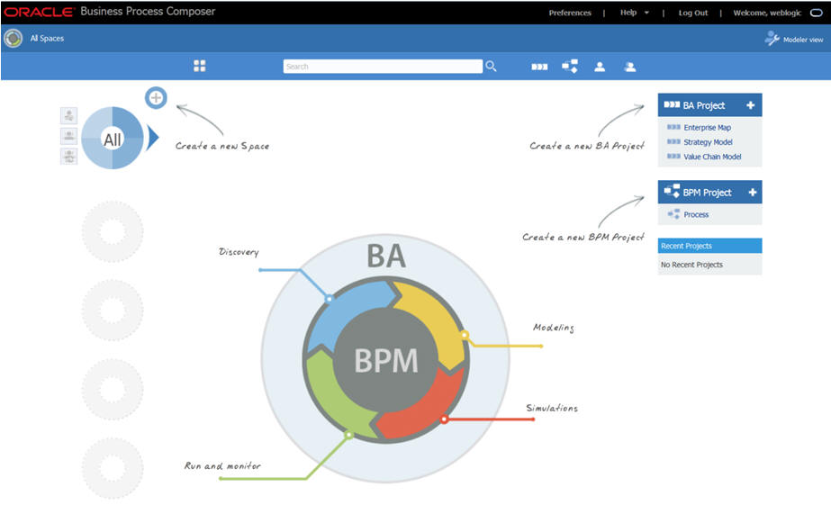

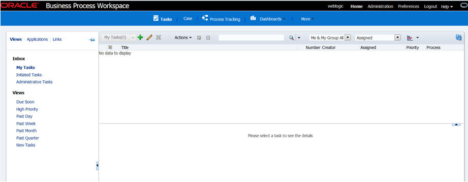

Business Process Management ComposerまたはBusiness Process Management Worklistアプリケーションに初めてログインするときは、Administratorsグループのメンバーであるユーザーとしてログインする必要があります。初回ログイン後、ユーザーは次のロールが付与されていれば管理ユーザーになることができます。
OracleBPMComposerRolesApp/BPMComposerAdmin
また、初回ログイン後、認証済ユーザーであれば、Business Process Managementアプリケーションにアクセスできるようになります。

  2. Webブラウザを使用して次のURLにアクセスします。
    https://soa.example.com/bpm/composer/
    https://soa.example.com/bpm/workspace/
  3. weblogic_soa管理資格証明を使用してログインします。
    BPM ComposerおよびBPM Workspaceアプリケーション(図14-1と図14-2).が表示されます。

図14-1 Oracle BPM Composer
図14-1の説明が続きます
「図14-1 Oracle BPM Composer」の説明
図14-2 Oracle BPM Workspace
図14-2の説明が続きます
「図14-2 Oracle BPM Workspace」の説明
