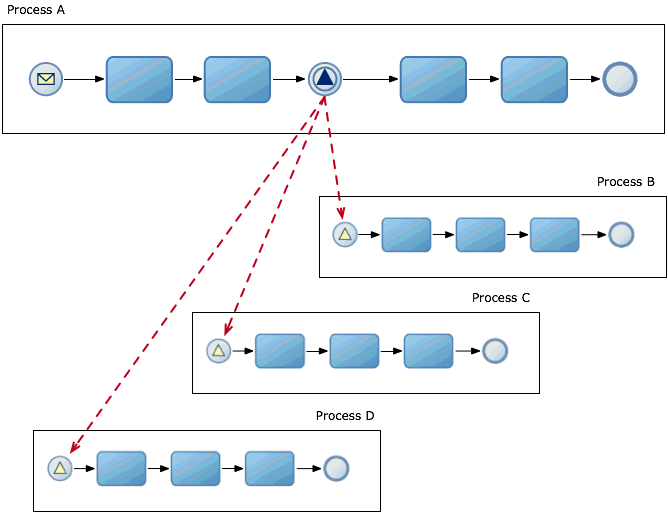

  • シグナル・イベント
    これらを使用して、メッセージを複数のプロセスにブロードキャストできます。その特定のメッセージを待機しているプロセスが、これに反応します。
    シグナル・イベントの詳細は、「シグナル・イベントを使用したプロセス間の通信」を参照してください。

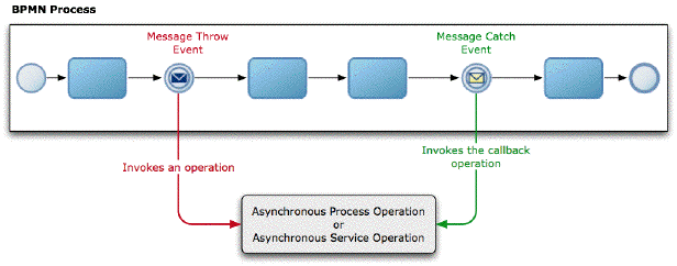

メッセージ・イベントを使用した非同期サービスおよび非同期BPMNプロセスの起動
メッセージ・イベントを使用して、非同期サービスおよび非同期BPMNプロセスを起動できます。
サービスまたはBPMNプロセスから非同期操作を起動する場合、会話を開始するよう構成された中間スロー・メッセージ・イベントを使用する必要があります。
BPMNサービス・エンジンがメッセージ・スロー・イベントを実行する際、次のものに基づいてXMLメッセージを作成します。
  • 非同期操作
  • 非同期操作が必要とする入力
  • メッセージ・スロー・イベントに対して定義されたデータ・アソシエーション
その後、XMLメッセージをサービスまたはBPMNプロセスに送信し、プロセス・フローの残りの実行を継続します。非同期サービスまたはBPMプロセスが応答するのを待機しません。
非同期サービスまたはBPMNプロセスはメッセージを受信し、リクエストされた操作を実行します。完了すると、起動元のBPMNプロセスに操作の結果のメッセージを送信します。このメッセージは、非同期サービスまたはBPMNプロセスのコールバック操作です。
非同期操作を起動したBPMNプロセスは、結果を取得するのに、コールバック操作を待機する必要があります。BPMNプロセスは、コールバック操作を待機するメッセージ・キャッチ・イベントを定義する必要があります。このメッセージ・キャッチ・イベントは会話を継続させ、操作を起動したメッセージ・スロー・イベントをイニシエータ・イベントとして使用します。
トークンがメッセージ・キャッチ・イベントに到達すると、非同期プロセスが完了していれば即時応答を受信できますが、そうでなければ応答を取得するのに非同期プロセスが完了するまで待機する必要があります。
図20-1 メッセージ・イベントを使用した非同期サービスまたはBPMNプロセスの起動
図20-1の説明が続きます
「図20-1 メッセージ・イベントを使用した非同期サービスまたはBPMNプロセスの起動」の説明

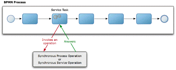

サービス・タスクを使用したサービスおよびBPMNプロセスの同期操作の起動
サービス・タスクを使用して、サービスおよびBPMNプロセスで同期操作を起動できます。
BPMNサービス・エンジンがサービス・タスクを実行する際、サービス・タスクで指定された操作を起動し、レスポンスを待機します。同期サービスまたはBPMNプロセスからレスポンスを受信するまで、BPMNサービス・エンジンはトークンを次のアクティビティに移動しません。
サービス・タスクから使用できるサービスには、同期操作を公開するBPELプロセス、SOAメディエータおよびSOAアダプタが含まれます。また、サービス・タスクを使用して、同期操作を公開する他のBPMNプロセスも起動できます。
BPMNプロセスで同期操作を定義する方法は、「メッセージ・イベントを使用した、BPMNプロセス・インタフェースの同期操作の定義」または「送信および受信タスクを使用した、BPMNプロセスでの同期操作の定義」を参照してください。
図20-2 サービス・タスクを使用した同期BPMNプロセスまたはサービスの起動
図20-2の説明は次にあります。
「図20-2 サービス・タスクを使用した同期BPMNプロセスまたはサービスの起動」の説明

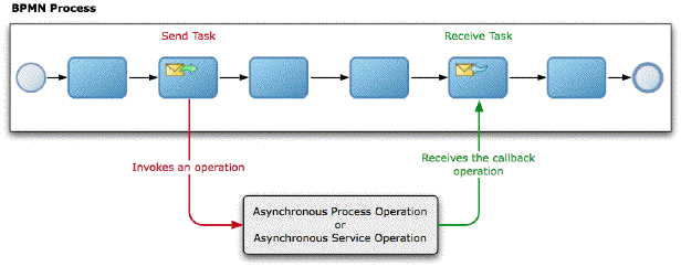

送信および受信タスクを使用した非同期サービスおよび非同期BPMNプロセスの起動
送信および受信タスクを使用して、サービスおよびBPMNプロセスで非同期操作を起動できます。
サービスまたはBPMNプロセスから非同期操作を起動する場合、会話を開始するよう構成された送信タスクを使用する必要があります。
BPMNサービス・エンジンが送信タスクを実行する際、次のものに基づいてXMLメッセージを作成します。
  • 非同期操作
  • 非同期操作が必要とする入力
非同期操作を起動したBPMNプロセスは、結果を取得するために、コールバック操作を起動する必要があります。コールバック操作を起動すると、非同期プロセスが完了していれば即時応答を受信できますが、そうでなければ応答を取得するのに非同期プロセスが完了するまで待機する必要があります。
図20-3 送信および受信タスクを使用した非同期サービスまたはBPMNプロセスの起動
図20-3の説明は次にあります。
「図20-3 送信および受信タスクを使用した非同期サービスまたはBPMNプロセスの起動」の説明
送信タスクを使用した非同期サービス操作の起動方法
送信タスクを使用して非同期サービス操作を起動できます。
送信タスクを使用して非同期サービス操作を起動するには:
  1. 非同期サービスを起動するBPMプロセスを編集します。
  2. プロセス中の非同期サービスを起動する場所を決定します。
  3. プロセス中の決定した場所に送信タスクを追加します。
  4. 送信タスクを右クリックします。
  5. 「プロパティ」を選択します。
  6. 「実装」タブをクリックします。
  7. 「メッセージ交換」セクションで「タイプ」リストから、「サービス・コール」を選択します。
  8. 「サービス」フィールドの隣の「参照」ボタンをクリックします。
  9. 「サービス」画面からサービスを選択し、「OK」をクリックします。
  10. 「操作」リストで、非同期サービスから起動する操作を選択します。
  11. 非同期サービスが入力データを必要とする場合、送信タスクのデータ・アソシエーションを構成して、プロジェクト内のデータ・オブジェクトがどのようにこの入力データにマッピングされるかを指定する必要があります。
    データ・アソシエーションを構成する方法は、「データ・アソシエーションの概要」を参照してください。
  12. 「OK」をクリックします。
  13. 「受信タスクを使用した非同期サービスのコールバック操作の起動方法」の手順を実行し、非同期プロセスのコールバック操作を起動します。
呼び出された非同期サービスのコールバックを受信タスクを使用して取得する方法
受信タスクを使用して、非同期サービス操作とペアになるコールバック操作を取得できます。
非同期サービスのコールバック操作を取得するには:
  1. 非同期サービスのコールバック操作を取得するBPMプロセスを編集します。
  2. プロセス中の非同期サービスのコールバック操作を起動する場所を決定します。
  3. プロセス中の決定した場所に受信タスクを追加します。
  4. 受信タスクを右クリックします。
  5. 「プロパティ」を選択します。
  6. 「実装」タブをクリックします。
  9. 使用するサービスを選択して、「OK」をクリックします。
  10. 「操作」リストから、コールバック操作を選択します。
  11. コールバック操作が入力データを必要とする場合、受信タスクのデータ・アソシエーションを構成して、プロジェクト内のデータ・オブジェクトがどのようにこの入力データにマッピングされるかを指定する必要があります。
  12. 「OK」をクリックします。
送信および受信タスクを使用した非同期サービスの起動時に行われる処理
送信タスクを使用して非同期サービス操作を起動する際、BPMNサービス・エンジンはサービスが応答するまで待機しません。送信タスクに続くフロー・オブジェクトの実行を継続します。
BPMNプロセスは、受信タスクを使用してサービス・コールバック操作を起動することにより、非同期サービスのレスポンスを取得できます。
サービスの実行が完了した後も、BPMNプロセスは受信タスクを使用してコールバック操作を起動するまでサービス・レスポンスを受信しません。
BPMNサービス・エンジンが受信タスクを実行する間もサービスがまだ実行中であれば、エンジンは、トークンをプロセス中の次のフロー・オブジェクトに渡す前に、サービス操作が完了するまで待機します。

シグナル・イベントを使用したプロセス間の通信の概要
シグナル・イベントを使用すると、BPMプロジェクト内のすべてのプロセスにメッセージをブロードキャストできます。そのシグナルをリスニングするよう構成されたプロセスのみ、シグナルに反応します。
営業見積サンプルの場合、見積が承認されたらシグナルをトリガーし、見積の承認に依存しているすべてのプロセスをトリガーできます。
BPMNプロセスがシグナルをブロードキャストすると、メディエータおよびBPELプロセスも反応し、これらもシグナルをブロードキャストしてBPMNプロセスをトリガーできます。
Oracle BPMは、Oracle Event Delivery Network (EDN)を使用してシグナルを送信および受信します。Oracle EDNの詳細は、『Oracle SOA SuiteでのSOAアプリケーションの開発』のビジネス・イベントおよびイベント配信ネットワークの使用方法に関する項を参照してください。
Oracle BPMでイベントにアクセスする方法の詳細は、「ビジネス・カタログの概要」を参照してください。
SOAプロジェクトによって定義されるEDNイベントは、ビジネス・カタログの「イベント」事前定義済モジュールEvents内に自動的に表示されます。シグナル・イベントを追加する際、シグナル・イベントがブロードキャストまたは反応するイベントをビジネス・カタログ内で選択できます。
シグナルは、スロー中間シグナル・イベントまたはシグナル終了イベントからブロードキャストできます。BPMNプロセスでは、別のプロセス内のシグナル開始イベントのシグナルのみ受信できます。
メッセージをブロードキャストするプロセスには、受信者に関する情報は含まれません。シグナルをブロードキャストするプロセスに影響を与えずに、シグナルに反応するプロセスを追加または削除できます。
同様に、特定のメッセージに反応するプロセスには、そのメッセージをブロードキャストするプロセスに関する情報は含まれません。メッセージをブロードキャストするプロセスをプロジェクトに追加すると、その特定のメッセージを待っているすべてのプロセスは、変更しなくてもそのメッセージに反応します。
シグナルのブロードキャストに使用するイベントにはペイロードが含まれており、これを使用して、この特定のシグナルに反応するよう構成されたすべてのプロセスに情報を送信できます。イベント内のペイロードに値を割り当てるには、シグナル・スロー・イベントのデータ・アソシエーションを構成する必要があります。このデータ・アソシエーションにより、プロセスおよびプロジェクトのデータ・オブジェクトに格納された関連するデータをイベントに渡すことができます。対応するプロセスがシグナルを受信する際、別のデータ・アソシエーションを使用してイベント内のデータを取得する必要があります。このデータ・アソシエーションは、シグナル開始イベントで受信されたイベントでどのデータ・オブジェクトがデータを格納するかを定義します。

図20-4 シグナルのブロードキャスト
図20-4の説明が続きます
「図20-4 シグナルのブロードキャスト」の説明

複数のプロセスへのシグナルのブロードキャスト方法
この手順を実行する前に、ブロードキャストするイベントをSOAプロジェクトに追加する必要があります。
シグナルを複数のプロセスにブロードキャストするには:
  1. プロセス中のシグナルをブロードキャストする場所を決定します。
  2. コンポーネント・パレットの「スロー・イベント」セクションで「シグナル」を選択します。
    プロセスの完了直後にシグナルをブロードキャストする場合、既存の終了イベントの実装タイプをシグナルに変更するか、タイプがシグナルの新しい終了イベントを追加します。
  3. シグナル・イベントをプロセスにドロップします。
  4. シグナル・イベントを右クリックします。
  5. 「プロパティ」を選択します。
  6. 「実装」タブをクリックします。
  7. 「イベント」フィールドの隣の「参照」ボタンをクリックします。
    「タイプ」ダイアログ・ボックスが表示されます。
  8. イベントを選択します。
  9. 「OK」をクリックします。
    「タイプ」ダイアログ・ボックスが閉じ、「タイプ」フィールドにタイプ名が表示されます。
  10. 「OK」をクリックします。
BPMNエンジンがスローまたは終了シグナル・イベントを実行すると、Oracle EDNにイベントを公開します。この特定のシグナルをリスニングするよう構成されているすべてのSOAコンポーネントに、Oracle EDNによってこのイベントが配信されます。
