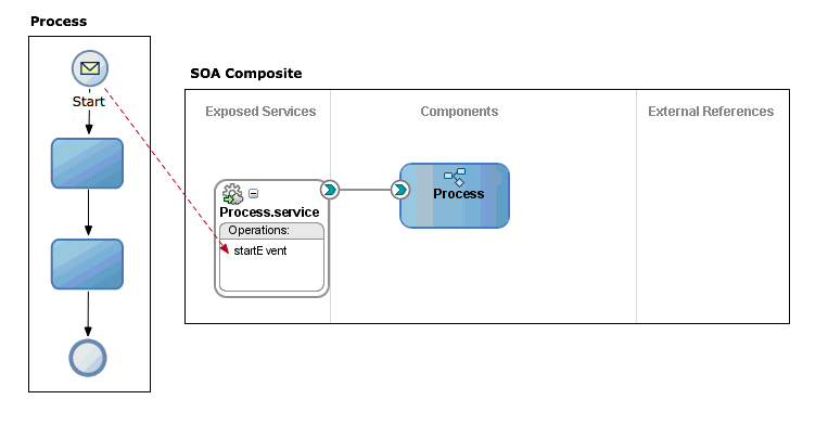

図21-1では、インタフェースでメッセージ開始メッセージ・イベントを公開するBPMNプロセスを示しています。また、SOAコンポジット・エディタによってこの操作がどのように表示されるかも示されています。

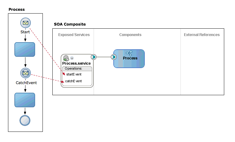

さらに、プロセス・インタフェースには、プロセス中のキャッチ・メッセージ・イベントによって公開される操作を含められます。キャッチ・メッセージ・イベントに対応する操作を起動する前に、常に、メッセージ開始イベントに対応する操作を起動する必要があります。
図21-2では、メッセージ開始メッセージ・イベントに加え、インタフェースでキャッチ・メッセージ・イベントを公開するBPMNプロセスを示しています。また、SOAコンポジット・エディタによってこの操作がどのように表示されるかも示されています。
図21-2 インタフェースでメッセージ開始およびメッセージ・キャッチ・イベントを公開するBPMNプロセス
「図21-2 インタフェースでメッセージ開始およびメッセージ・キャッチ・イベントを公開するBPMNプロセス」の説明

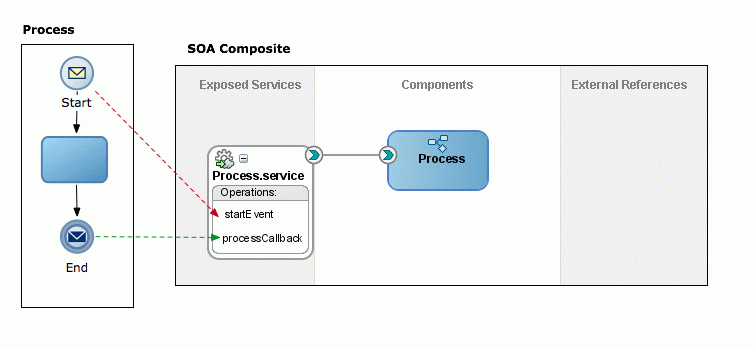

図21-3では、BPMNプロセスのコールバック操作を公開する終了イベントを示しています。また、SOAコンポジット・エディタでコールバック操作がどのように表示されるかも示されています。

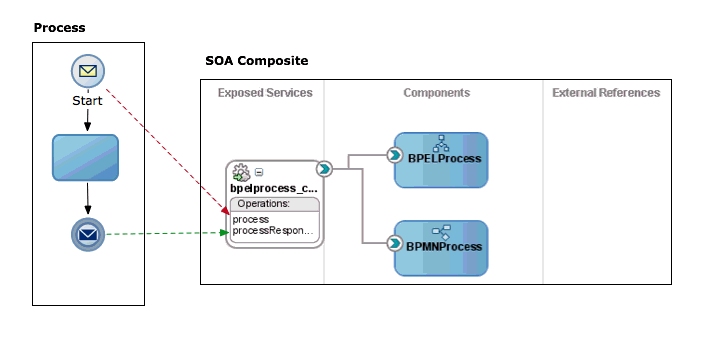

ビジネス・カタログのインタフェースを持つメッセージ・イベントを使用したプロセス・インタフェースの定義
プロセスのインタフェースを定義するメッセージ・イベントを構成する際、インタフェースを定義するかわりに既存のインタフェースを使用できます。
ビジネス・カタログ内の「参照」事前定義済モジュールの任意の操作を選択して、プロセス操作のインタフェースとして使用できます。
操作のインタフェースを定義するために選択した参照の操作により、使用する操作が同期または非同期のどちらであるかが決定します。
ビジネス・カタログのインタフェースを使用してメッセージ開始またはメッセージ・キャッチ・イベントを定義する場合、関連付けられたメッセージ・スローまたはメッセージ終了イベントもビジネス・カタログのインタフェースを使用する必要があります。定義する操作が非同期の場合、メッセージ・スローまたはメッセージ終了イベントはコールバック操作のみ使用できます。
一般には、プロセス・インタフェースを定義する際、コンポジットに存在するインタフェースを使用するためにビジネス・カタログのインタフェースを使用し、後にこのインタフェースからBPMNプロセスにワイヤを追加します。
同じインタフェースの実装を複数提供できます。たとえば、既存のインタフェースをBPELおよびBPMNテクノロジで実装できます。BPMNインタフェースを実装するには、ビジネス・カタログのインタフェースを使用してプロセスを定義する必要があります。
図21-4では、BPMNプロセスがどのようにしてBPELプロセスのインタフェースを再利用してBPMNでパラレルな実装を提供できるかを示しています。BPMNプロセスは、ビジネス・カタログに表示されるBPELプロセスのインタフェースを使用して操作を定義します。また、BPMNプロセスがインタフェースの定義に別のSOAコンポーネントを使用することがSOAコンポジット・エディタに表示されています。

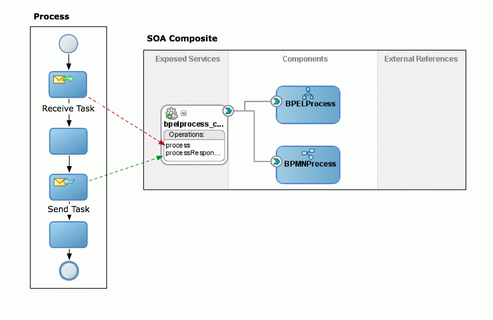

さらに、プロセス・インタフェースには、プロセス中の受信タスクによって公開される操作を含められます。受信タスクに対応する操作を起動する前に、常に、インスタンスを作成するよう構成された受信タスクに対応する操作を起動する必要があります。
図21-5では、インスタンスを作成する受信タスクに加え、インタフェースで受信タスクを公開するBPMNプロセスを示しています。また、SOAコンポジット・エディタによってこれらの操作がどのように表示されるかも示されています。

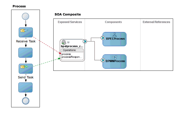

ビジネス・カタログのインタフェースを持つプロセス・インタフェースの定義
プロセスのインタフェースを定義する受信タスクを構成する際、インタフェースを定義するかわりに既存のインタフェースを使用できます。
ビジネス・カタログ内のコンポーネントの任意の操作を選択して、プロセス操作のインタフェースとして使用できます。
操作のインタフェースを定義するために選択したビジネス・カタログ内のコンポーネントの操作により、使用する操作が同期または非同期のどちらであるかが決定します。
ビジネス・カタログのインタフェースを使用して受信タスクを定義する場合、関連付けられた送信タスクもビジネス・カタログのインタフェースを使用する必要があります。定義する操作が非同期の場合、メッセージ送信タスクはコールバック操作のみ使用できます。
図21-6では、ビジネス・カタログのBPELプロセスを使用して操作を定義するプロセスを示しています。また、BPMNプロセスがインタフェースの定義に別のSOAコンポーネントを使用することがSOAコンポジット・エディタに表示されています。
図21-6 送信および受信タスクを使用して定義されたビジネス・カタログのインタフェースを使用するBPMNプロセス
「図21-6 送信および受信タスクを使用して定義されたビジネス・カタログのインタフェースを使用するBPMNプロセス」の説明
