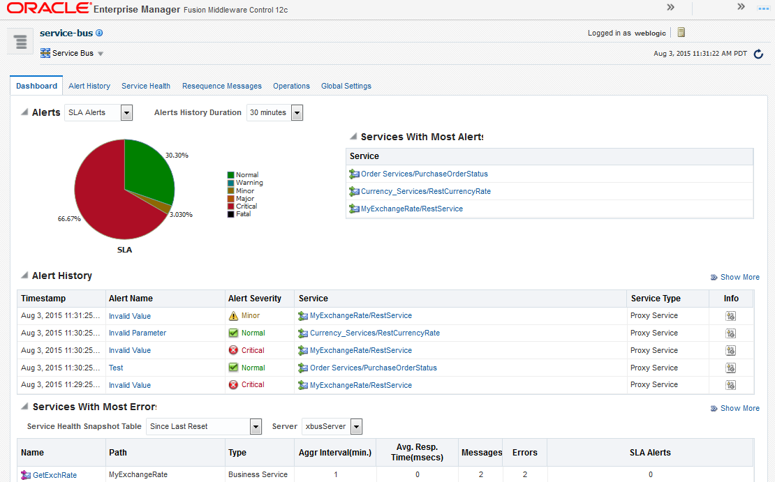

ダッシュボード(ドメイン・レベル)
Service Busダッシュボードには、SLA違反またはパイプライン・アラートの結果として、Service Busランタイムでトリガーされたすべてのアラートが表示されます。サービス・レベル・アグリーメント(SLA)は、Service Bus内のビジネス・サービスやプロキシ・サービスで予期されるサービス・レベルを定義します。パイプライン・アラートは、メッセージ・パイプラインを通過するメッセージの数を記録するなど、特定のビジネス・イベントの発生の追跡や(システムの状態ではなく)エラーの報告のために、ビジネス目的のメッセージ・フローに定義されます。
アラート履歴表の各行には、重大度、タイムスタンプ、関連サービスなど、アラート・ルールに対して構成されている情報が表示されます。「アラート名」リンクをクリックすると、「アラート詳細」ダイアログが表示され、SLAアラートに関する詳細情報が示されます。「アラート・サマリー」リンクをクリックすると、パイプライン・アラートの「アラート詳細」ダイアログが表示されます。これは、SLAアラートまたはパイプライン・アラートの原因を分析する際に役立ちます。また、各アラートを生成したアラート・ルールの構成が読取り専用で表示されます。
ダッシュボードには、最も多くのアラートが発生したService Busサービスおよび最も多くのエラーがあるサービスがリストされます。アラートまたはエラーをクリックすると、アラートやエラーの原因の分析および修正に役立つ詳細情報が表示されます。エラーのあるサービスの場合、ダッシュボードには、サービスの平均レスポンス時間、処理されたメッセージの数、エラーの数などの詳細情報が表示されます。
次のイメージは、Service Busダッシュボードを示しています。詳細は、「Oracle Service Busのアラートのモニター」を参照してください。

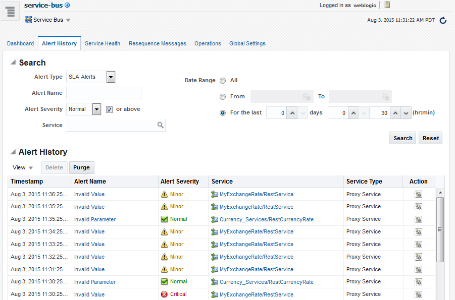

アラート履歴
「アラート履歴」ページには、検索機能が用意されており、アラート・タイプ、アラート・ルールまたはアラート重大度に基づいてアラートを検索することができます。特定のサービスまたは特定の日付範囲のアラートを検索することもできます。「アラート履歴」ページに表示される情報は、ダッシュボードで提供される情報と似ていますが、検索機能により、興味のあるアラートまたはサービスのみを表示することが可能になります。検索結果リストには追加のリンクがあります。それらを使用して、アラートに関する詳細情報を表示したり、アラートが生成されたサービスの「ダッシュボード」ページにナビゲートしたり、アラートを生成したアラート・ルールを表示したりすることができます。
「アラート履歴」ページのパージおよび削除機能を使用して、アラート・ストアのサイズを管理します。すべてのアラートをパージしたり、特定の期間内に生成されたアラートのみをパージしたりすることができます。
次の図は、「アラート履歴」ページを示しています。詳細は、「Oracle Service Busのアラートのモニター」を参照してください。

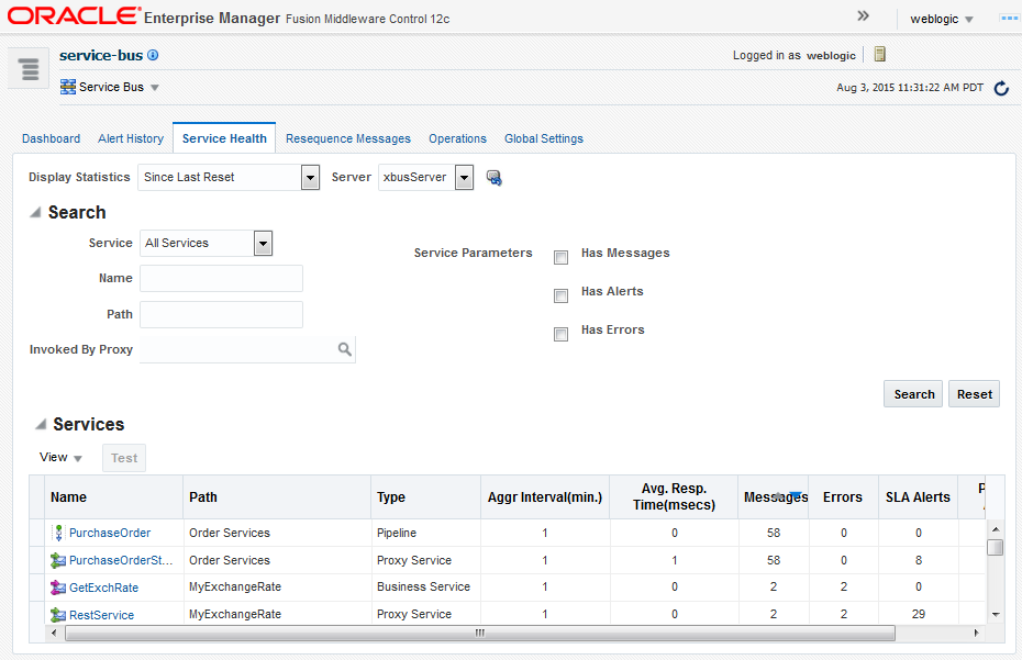

サービス・ヘルス
現在の集約間隔の統計を表示すると、Service Busの「サービス・ヘルス」ページに、デプロイ済の各サービスについて収集された統計データの動的ビューが表示されます。この表示は一定の間隔で更新されて、集約間隔のアラートのみが表示されます。たとえば、特定のサービスの集約間隔が20分である場合、このページには、直前20分間に収集されたそのサービスのデータが表示されます。
表示する特定のサービスまたはサービスのグループを検索できます。サービス表には、アラート、メッセージおよびエラーの数や平均レスポンス時間など、検索で返される各サービスの統計が表示されます。集約間隔はサービスに対して個別に構成できるので、表には各サービスの集約間隔も表示されます。
次の図はドメインレベルの「サービス・ヘルス」ページを示しています。詳細は、「Oracle Service Busのサービス・ヘルスのモニター」を参照してください。

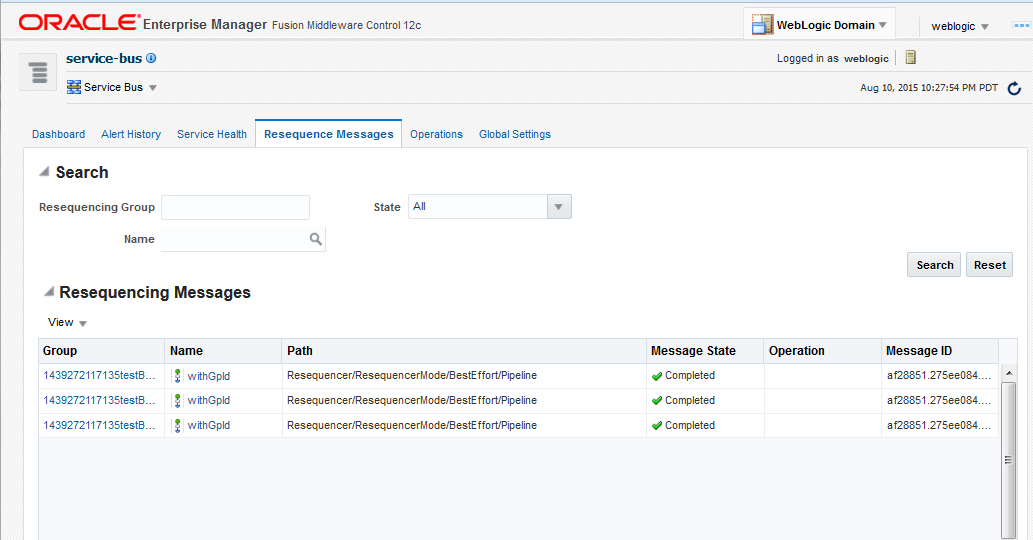

リシーケンス・メッセージ
デプロイ済のパイプラインのいずれかで、メッセージを並べ替えるためにリシーケンサを使用している場合、リシーケンス・メッセージ・ページにそれらのメッセージの処理状態に関する情報が表示されます。これにより、リシーケンス・グループの現在の状態をモニターすることができます。グループは、実行中、フォルト、完了のいずれでもかまいせん。検索機能により、特定のリシーケンサ・グループ内のメッセージ、特定の状態のグループ、または特定のサービスに関連付けられているメッセージを検索できます。
リシーケンス・グループでメッセージ処理が中断した場合、リシーケンス・メッセージ・ページのステップを実行して、メッセージの処理を修正、再試行または中止することができます。修正処理はフォルトのタイプによって異なりますが、メッセージ処理のキャンセル、スタック・メッセージのスキップ、ペイロードの変更とメッセージの再試行などが含まれています。これらはすべて、リシーケンス・メッセージ・ページから実行できます。
次の図は「リシーケンス・メッセージ」ページを示しています。詳細は、「リシーケンス・グループの監視」を参照してください。

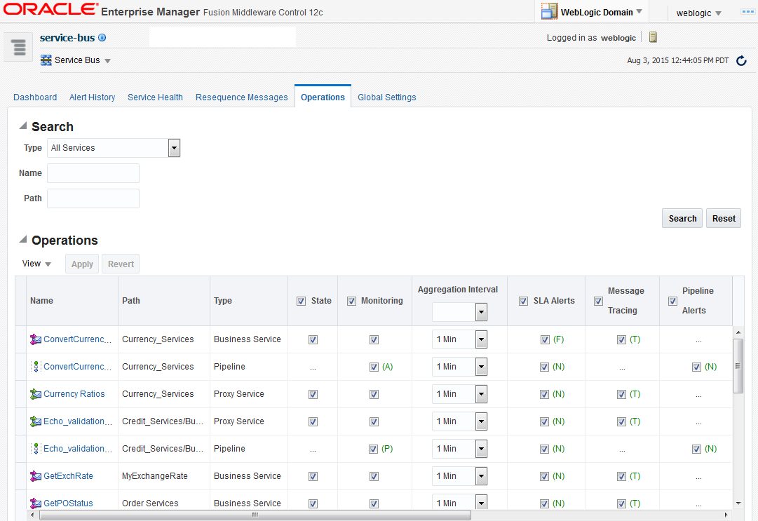

操作
Service Busの「操作」ページには、デプロイされているサービスの現在の操作設定が表示されます。リストされているサービスの設定を、個別にまたはまとめて更新できます。Service Busの「操作」ページには、使用可能な操作設定のサブセットのみが含まれ、設定の有効化と無効化しか実行できません。サービス固有の「操作」ページで、それらの設定の詳細を構成したり、追加の設定を構成したりすることができます。Service Busページから構成できる設定には、モニター、アラート、メッセージ・トレース、実行トレース、アラート、レポート、ロギング、ビジネス・サービスのパフォーマンス・チューニングなどがあります。操作設定には、サービス・レベルで設定されるものや、グローバル・レベルで設定されるものがあります。一部の操作設定は、有効にするためにサービス・レベルとグローバル・レベルの両方で設定される必要があります。「操作」ページでは、サービス・レベルの設定のみを構成します。
次の図は「操作」ページを示しています。詳細は、「操作設定とグローバル設定の構成」を参照してください。

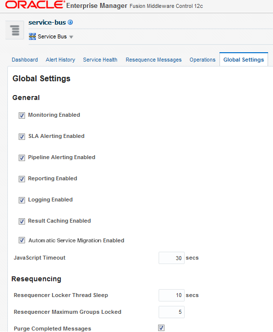

グローバル設定
Service Busの「グローバル設定」ページでは、モニター、ロギング、アラートなどの操作設定をグローバルに有効化できます。ランタイムの特定のリシーケンス・プロパティも構成できます。
設定を効果的に有効または無効にするには、サービス・レベルの設定とともにグローバル・レベルの設定を有効または無効にする必要があります。特定のサービスに対して有効にするには、次の設定をグローバル・レベルで有効にする必要があります。
  • 監視
  • SLAアラート
  • パイプライン・アラート
  • レポート
  • ロギング
  • 結果のキャッシュ
次の図は「グローバル設定」ページを示しています。詳細は、「操作設定とグローバル設定の構成」を参照してください。
