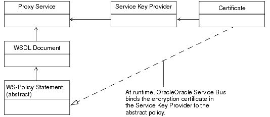

このポリシーは抽象的であるため、ビジネス・サービスでは使用できません: そのKeyInfo要素には、暗号化用の証明書が含まれません。かわりに、このWS-Policy文を使用するプロキシ・サービスをアクティブ化すると、Service Busは、プロキシ・サービスと関連付けられたサービス・キー・プロバイダからの暗号化証明書をWS-Policy文にバインドします。詳細は、「サービス・キー・プロバイダの操作」を参照してください。
図48-1 抽象ポリシーへの証明書のバインディング
図48-1の説明が続きます
「図48-1 抽象ポリシーへの証明書のバインディング」の説明
また、例では、
  • KeyWrappingAlgorithm要素で、対称キーをラップするRSA 1.5アルゴリズムをクライアントが使用する必要があることを指定します。
  • EncryptionAlgorithmで、クライアントがTriple DES (Data Encryption Standard)アルゴリズムを使用してセキュリティ・ヘッダーとメッセージ本体の暗号化を実行する必要があることを指定します。

この項の例は、CreditCardNumberというカスタム・ヘッダーを暗号化する抽象WS-Policy文です。
SOAPメッセージの本文全体ではなく、特定の部分を暗号化またはデジタル署名するように指定する必要がある場合は、カスタムWS-Policyファイルを作成する必要があります。
