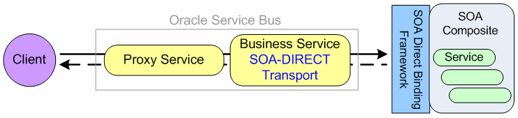

SOAコンポジットの同期呼出し
SOA-DIRECTトランスポートは、ダイレクト・バインディング・サービスとして公開されているSOAコンポジットのすべてのコンポーネントを呼び出すことができます。図34-1に、Service Busを介したクライアントとOracle SOAサービス・コンポーネントとの間の同期通信パターンを示します。SOA-DIRECTビジネス・サービスとダイレクト・バインディング・サービスが使用されます。
図34-1 クライアントによるSOAバインディング・サービスの同期呼出し
図34-1の説明が続きます
「図34-1 クライアントによるSOAバインディング・サービスの同期呼出し」の説明

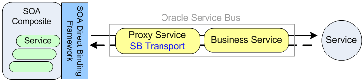

SOAコンポジットからの同期呼出し
SOAコンポジットは、任意のService Bus SB WSDLベース・プロキシ・サービスを呼び出すことができます。SBプロキシ・サービスを呼び出すには、SOAサービス・コンポーネントはターゲット・タイプが「Oracle Service Bus」のダイレクト・バインディング参照を使用する必要があります。ターゲット・タイプの詳細は、『Oracle SOA SuiteでのSOAアプリケーションの開発』のアウトバウンド・ダイレクト・バインディング参照の作成方法に関する項を参照してください。
図34-2に、Service Busを介したOracle SOAサービス・コンポーネントと外部サービスとの間の同期通信パターンを示します。
図34-2 SOAバインディング・サービスによる外部サービスの同期呼出し
図34-2の説明が続きます
「図34-2 SOAバインディング・サービスによる外部サービスの同期呼出し」の説明

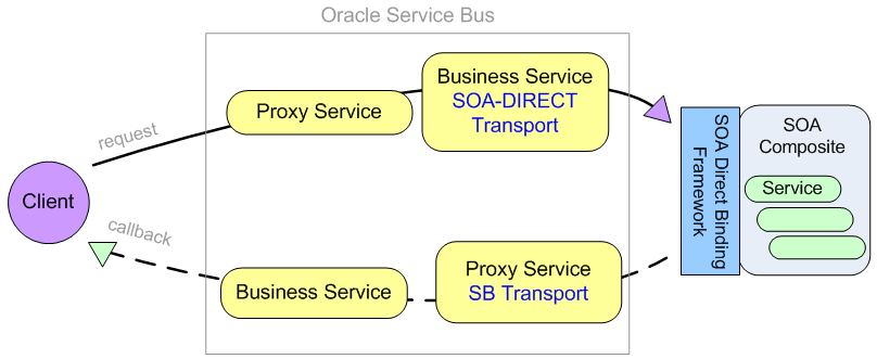

SOAコンポジットの非同期呼出し
SOA-DIRECTトランスポートは、ダイレクト・バインディング・サービスとして公開されている非同期SOAサービス・コンポーネントを呼び出すことができます。図34-3に、Service Busを介したクライアントとOracle SOAコンポジットとの間の非同期通信パターンを示します。ダイレクト・バインディング・サービス、SOA-DIRECTトランスポートおよびSBトランスポートが使用されます。
図34-3 クライアントによるSOAバインディング・サービスの非同期呼出し
図34-3の説明が続きます
「図34-3 クライアントによるSOAバインディング・サービスの非同期呼出し」の説明
次のガイドラインに従って、SOAダイレクト・バインディング・サービスをService Busを介してクライアントから非同期に呼び出します。
  • インバウンド・クライアント側で、クライアントと対話するService Busアーティファクト(アウトバウンドSOA-DIRECTビジネス・サービスを呼び出すリクエスト・プロキシ・サービス、およびクライアントへのコールバックを処理するコールバック・ビジネス・サービス)を作成します。クライアントによって使用されるトランスポート・タイプを使用します。

非同期通信では、リクエストとは別の接続でコールバックが送信されます。サービス開発者は、非同期のやり取りで正しいコールバック・アドレスを提供してコールバックが正しいクライアントに送信されるようにする必要があります。WS-Addressing相関によるSOA-DIRECTトランスポートを使用するとき、コールバック・アドレスはWS-AddressingのReplyToヘッダーに指定されます。
SOAコンポジットの非同期コール
SOA-DIRECTビジネス・サービスは、オプションでReplyToヘッダーを生成できます。ビジネス・サービスの構成で、コールバックを処理するために「コールバック・プロキシ」を選択すると、SOA-DIRECTトランスポートは、このコールバック・プロキシに対応する正しいコールバック・アドレスをReplyToヘッダーに設定します。このヘッダーが生成されるのは、着信メッセージにすでにReplyToヘッダーが含まれない場合のみであることに注意してください。
詳細は、「SOAコンポジットの非同期呼出し」を参照してください。
SOAコンポジットの非同期コール・バック
Service Busを介して外部サービスをOracle SOAコンポジットからコールするとき、コールバック・アドレスを手動で設定する必要があります。このためには、コールバックSOA-DIRECTビジネス・サービスを呼び出すプロキシ・サービスにReplyToの値としてコールバック・アドレスを設定します。
詳細は、「SOAコンポジットからの非同期呼出し」を参照してください。

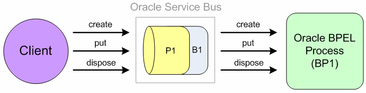

ここでは、Service BusとOracle SOAコンポジットの会話内のメッセージに会話IDを設定する例を示します。図34-5では、クライアントがOracle SOAコンポジットのBPEL Processコンポーネントを同期で呼び出しています。ビジネス・サービス(B1)は、SOA-DIRECTトランスポートを使用してプロセスを呼び出します。プロキシ・サービス(P1)によってコールされるパイプラインは、必要な会話IDマッピングを処理します。SOAコンポジットはBPEL Processをダイレクト・バインディング・サービスとして公開します。
図34-5 Service Busを介した同期的なやり取りでの操作
図34-5の説明が続きます
「図34-5 Service Busを介した同期的なやり取りでの操作」の説明

作成操作
クライアントからプロキシ・サービス
<soap:Envelope>
    <soap:Body>
        <create/>
    </soap:Body>
</soap:Envelope>
<soap:Envelope>
    <soap:Body>
        <createResponse>
            <mapID>uuid:123456789</mapID>
        </createResponse>
    </soap:Body>
</soap:Envelope>
プロキシ・サービスからSOAコンポジット(SOA-DIRECTビジネス・サービスを使用)
<soap:Envelope>
    <soap:Header>
        <wsa03:MessageID>uuid:123456789</wsa03:MessageID>
    </soap:Header>
    <soap:Body>
        <create/>
    </soap:Body>
</soap:Envelope>
説明なし: IDはパイプラインのリクエストで生成され、プロセスを呼び出す前に<wsa03:MessageID>として挿入されました。プロセス側では、作成操作は一方向の操作なので、クライアントに応答する前にSOAPレスポンスが作成される必要があります。プロキシ・サービスで生成されたIDがレスポンスによって返送されます。
配置操作
クライアントからプロキシ・サービス
<soap:Envelope>
    <soap:Body>
        <put>
            <key>key</key>
            <value>
                <PO/>
            </value>
        </put>
    </soap:Body>
</soap:Envelope>
<soap:Envelope>
    <soap:Body>
        <putResponse>
            <value/>
        </putResponse>
    </soap:Body>
</soap:Envelope>
<soap:Envelope>
    <soap:Header>
        <wsa03:RelatesTo>uuid:123456789</wsa03:RelatesTo>
    </soap:Header>
    <soap:Body>
        <put>
            <key>key</key>
            <value>
                <PO/>
            </value>
        </put>
    </soap:Body>
</soap:Envelope>
<soap:Envelope>
    <soap:Body>
        <putResponse>
            <value/>
        </putResponse>
    </soap:Body>
</soap:Envelope>
破棄操作
クライアントからプロキシ・サービス
<soap:Envelope>
    <soap:Body>
        <dispose>
        </dispose>
    </soap:Body>
</soap:Envelope>
<soap:Envelope>
    <soap:Header>
    </soap:Header>
    <soap:Body>
        <dispose/>
    </soap:Body>
</soap:Envelope>

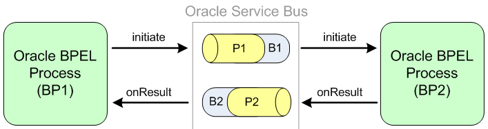

Service Busを介したコンポジット間非同期通信
次の例は、Service Busを介して別のSOAコンポジットを非同期で呼び出すSOAコンポジットに関連するSOAPヘッダーです。最初のSOAコンポジットは、ダイレクト・バインディング参照として公開されたBPELプロセスを使用して、Service Busを呼び出します。2番目のSOAコンポジットは、ダイレクト・バインディング参照として公開されたBPELプロセスを使用して、Service Busからのリクエストを受信します。
図34-6のP1とP2は、B1およびB2ビジネス・サービスにメッセージを渡し、変換を実行するパイプラインを含むプロキシ・サービスで、SOA-DIRECTトランスポートを使用したSOAコンポジットのコールに必要です。
図34-6 Service Busを介してSOAコンポジットを呼び出すSOAコンポジット
図34-6の説明が続きます
「図34-6 Service Busを介してSOAコンポジットを呼び出すSOAコンポジット」の説明
次のSOAPヘッダー例については、図34-6を参照してください。

BP1からP1 - 開始操作
<soap:Envelope>
    <soap:Header>
        <wsa03:ReplyTo>
            <wsa03:Address>
                 t3://soaserver:8001/default/AmericanLoanClient/LoanserviceRequester
            </wsa03:Address>
        </wsa03:ReplyTo>
        <MessageID>AmericanLoanClient~1.0/60007</MessageID>
    </soap:Header>
    <soap:Body >
        <loanApplication>
        </loanApplication>
    </soap:Body>
</soap:Envelope>
P1/B1からBP2
<soap:Envelope>
    <soap:Header>
        <wsa03:ReplyTo>
            <wsa03:Address>http://serverB:7001/P2</wsa03:Address>
            <wsa03:referenceParameters>
                <osb:Callback>
                    <osb:Address>
                         t3://soaserver:8001/default/AmericanLoanClient/LoanserviceRequesterRef#LoanserviceRequesterBpel
                    </osb:Address>
                </osb:Callback>
            </wsa03:referenceParameters>
        </wsa03:ReplyTo>
    </soap:Header>
    <soap:Body >
        <loanApplication>
        </loanApplication>
    </soap:Body>
</soap:Envelope>
ReplyToのコールバック・アドレスは、B1が、「SOA-DIRECTトランスポートを使用するビジネス・サービスの構成」の説明に従って、SOA-DIRECTトランスポート構成の「コールバック・プロキシ」フィールドから値を取得することによって設定されます。B1のコールバック・プロキシはP2です。
元のreplyTo情報は、(後に続く) onResultコールバック・メッセージに反映されるように、ラップして参照プロパティとして送信する必要があります。
ノート:
このサンプルでは、説明のためにosb:Callbackとosb:Addressを使用しています。WS-Addressingのサポートのために定義された標準またはService Bus標準の要素はありません。
BP2からP2 - onResult操作
<soap:Envelope>
    <soap:Header>
        <wsa03:RelatesTo>AmericanLoanClient~1.0/60007</wsa03:RelatesTo>
        <osb:Callback>
            <osb:Address>
            </osb:Address>
        </osb:Callback>
    </soap:Header>
    <soap:Body >
        <loanOffer>
        </loanOffer>
    </soap:Body>
</soap:Envelope>
参照プロパティosb:Callbackは、Oracle BPEL Process ManagerエンジンによってSOAPヘッダーとして返送されます。
P2/B2からBP1 - onResult操作
<soap:Envelope>
    <soap:Header>
    </soap:Header>
    <soap:Body >
        <loanOffer>
        </loanOffer>
    </soap:Body>
</soap:Envelope>
この一時的なosb:CallbackヘッダーはP2のパイプラインで削除されますが、このヘッダーを削除する前に、ビジネス・サービスB2のSOA-DIRECTトランスポートがコールバック・メッセージを正しいSOAサービス・コンポーネントに送信できるようにreplyToのアドレス値が$outbound変数にコピーされます。
