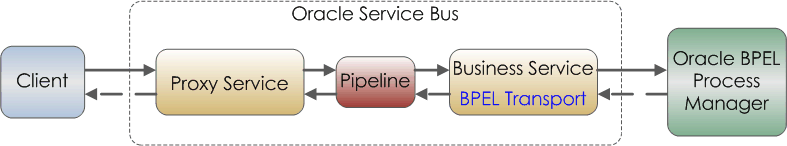

図32-1に、Service Busを介したクライアントとOracle BPEL Process Managerの同期通信パターンを示します。
図32-1 Service Busを介したOracle BPELプロセスの同期呼出し
図32-1の説明が続きます
「図32-1 Service Busを介したOracle BPELプロセスの同期呼出し」の説明
サービスの作成と構成
次のガイドラインに従って、クライアントからOracle BPEL Process Managerプロセスを呼び出します。
  • 呼び出すBPELプロセスに相当するService Busビジネス・サービスを作成します。
    • WSDLベースのビジネス・サービスを作成します。WSDLファイルは、Oracle BPEL Process Managerから生成します。
    • ビジネス・サービスの構成で bpel-10g トランスポートを選択します。
    • 表32-2の説明に従ってエンドポイントURIを設定します。
    • ビジネス・サービスの残りの部分を構成します。「BPELトランスポート構成のリファレンス」を参照してください。
  • クライアントからのメッセージを受け入れるプロキシ・サービスをService Busで作成します。
  • プロキシ・サービスからビジネス・サービスを呼び出すパイプラインをService Busで作成します。
メッセージを正しい会話に関連付けるには、「メッセージと正しい会話の関連付け」を参照してください。

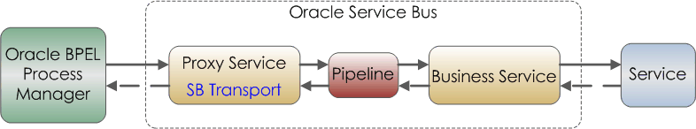

図32-2は、Service Busを介したOracle BPEL Process Managerとサービス・プロバイダの同期通信パターンを示します。
図32-2 Service Busを介してサービスを同期的に呼び出すOracle BPELプロセス
図32-2の説明が続きます
「図32-2 Service Busを介してサービスを同期的に呼び出すOracle BPELプロセス」の説明
サービスの作成と構成
次のガイドラインに従って、Oracle BPEL Process Managerから外部サービスを呼び出します。
  • 呼び出したい外部サービスを表すService Busでのビジネス・サービスを作成します。
  • ビジネス・サービスを呼び出すプロキシ・サービスとその関連パイプラインをService Busで作成します。
    • ビジネス・サービスを呼び出すには、SOAP WSDLファイルを使用してプロキシ・サービスを作成する必要があります。プロキシ・サービスを定義する際に、WSDLサービス・タイプを選択し、目的のポートまたはバインディングを選択します。
    • プロキシ・サービスの構成でSBトランスポートを選択します。
    • Oracle BPEL Process Managerからプロキシ・サービスを呼び出すために、プロキシ・サービスの有効なWSDLファイルをエクスポートし、Oracle BPEL Process Manager開発環境にインポートします。通常どおり、Oracle BPEL Process Managerからプロキシ・サービスを呼び出します。
    構成情報については、Service Busで提供されるオンライン・ヘルプを参照してください。

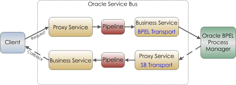

図32-3は、Service Busを介したOracle BPEL Process Managerとサービス・プロバイダの非同期通信パターンを示します。
図32-3 Service Busを介したOracle BPELプロセスの非同期呼出し
図32-3の説明が続きます
「図32-3 Service Busを介したOracle BPELプロセスの非同期呼出し」の説明
非同期のメッセージ交換では、リクエストとは別の接続でコールバックが送信されます。
サービスの作成と構成
次のガイドラインに従って、クライアントからService Busを介してOracle BPEL Process Managerプロセスを非同期的に呼び出します。
2つのプロキシ・サービスとその関連パイプラインをService Busで作成します。ビジネス・サービスを呼び出すプロキシ・サービスと、コールバックを処理するプロキシ・サービスになります。
  • リクエスト・プロキシ・サービスおよびパイプライン: 非同期通信では別の接続でコールバックが送信されるので、リクエスト・プロキシでコールバック・アドレスを設定する必要があります。このコールバック・アドレスは、メッセージが正しいクライアントに戻るように、コールバック・プロキシ・サービスとコールバック・ビジネス・サービスに渡されます。
    ビジネス・サービスの構成で、コールバック・プロキシを選択します。実行時に、BPELトランスポートでこのプロキシをコールバック・プロキシとして使用します。ビジネス・サービスでコールバック・プロキシを選択しない場合のコールバック・アドレスの設定方法は、「WS-Addressingのリファレンス」および「Service Busを介したBPEL間非同期通信の例」を参照してください。
  • コールバック・プロキシ・サービスおよびパイプライン: WSDL SOAPまたは任意のSOAPサービス・タイプとSBまたはHTTPトランスポートを使用するようにプロキシを構成します。Oracle BPEL Process ManagerからService Busへのトランザクション伝播を行う場合はSBトランスポートを使用します。
    このプロキシ・サービスをビジネス・サービスのコールバック・プロキシとして選択すると、実行時にBPELトランスポートにより正しいコールバックURIが提供されます。

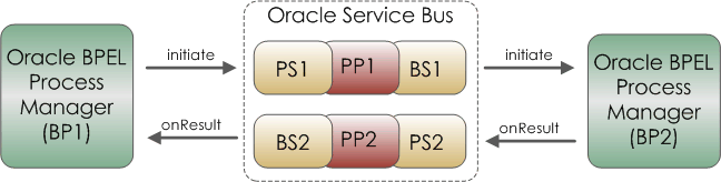

図32-4は、Service Busを介したOracle BPEL Process Managerとサービス・プロバイダの非同期通信パターンを示します。
図32-4 Service Busを介してサービスを非同期的に呼び出すOracle BPELプロセス
図32-4の説明が続きます
「図32-4 Service Busを介してサービスを非同期的に呼び出すOracle BPELプロセス」の説明
サービスの作成と構成
次のガイドラインに従って、Oracle BPEL Process ManagerからService Busを介して外部サービスを非同期的に呼び出します。
2つのプロキシ・サービスとその関連パイプラインをService Busで作成します。1つは、ビジネス・サービスを呼び出すリクエストのプロキシ・サービス、もう1つは、コールバックを処理するプロキシ・サービスです。
  • リクエスト・プロキシ・サービスおよびパイプライン: SBトランスポートを使用するようにプロキシ・サービスを構成します。非同期通信では別の接続でコールバックが送信されるので、メッセージが正しいクライアントに戻るようにコールバック・アドレスを設定する必要があります。
    コールバック・アドレスの設定の詳細は、「WS-Addressingのリファレンス」にある「ReplyTo」と、「Service Busを介したBPEL間非同期通信の例」を参照してください。
  • コールバック・プロキシ・サービスおよびパイプライン: コールバック・アドレスをビジネス・サービスに渡すようにプロキシ・サービスを構成します。コールバックURIはリクエスト内で指定されます。URI再書込みを使用してコールバックURIを抽出し、ビジネス・サービスに転送します。
    プロキシ構成の詳細は、「プロキシ・サービスの作成と構成」および「SBトランスポートの使用」を参照してください。

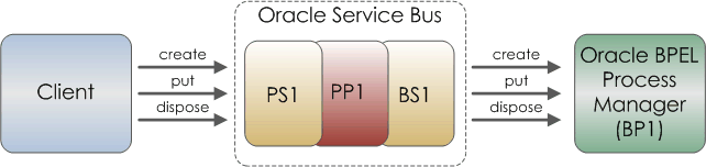

図32-5では、クライアントがOracle BPEL Process Managerのプロセスを同期的に呼び出しています。ビジネス・サービス(BS1)は、BPELトランスポートを使用してプロセスを呼び出します。パイプライン(PP1)は、必要な会話IDマッピングを処理して、メッセージをプロキシ・サービス(PS1)からビジネス・サービスに渡します。
図32-5 Service Busを介した同期的なやり取りでの操作
図32-5の説明が続きます
「図32-5 Service Busを介した同期的なやり取りでの操作」の説明

WS-Addressingでの会話IDの設定
この例は、WS-Addressingを使用して会話内のメッセージに会話IDを設定する方法を示しています。図32-5に通信パターンが示されています。

変換の例
これらの例では、クライアントがWS-Addressing仕様の新しいバージョン(wsa04接頭辞)を使用します。プロキシ・サービスで、wsa03接頭辞を使用するようにSOAPヘッダーの変換を行う必要があります。プロキシ・サービス開発者はトランスフォーメーションを構成します。図32-5に通信パターンが示されています。
作成操作
クライアントからプロキシ・サービス
<soap:Envelope>
    <soap:Header>
        <wsa04:MessageID>uuid:123456789</wsa04:MessageID>
    </soap:Header>
    <soap:Body>
        <create/>
    </soap:Body>
</soap:Envelope>
プロキシ・サービスからBPELプロセス(ビジネス・サービスを使用)
<soap:Envelope>
    <soap:Header>
        <wsa03:MessageID>uuid:123456789</wsa03:MessageID>
    </soap:Header>
    <soap:Body>
        <create/>
    </soap:Body>
</soap:Envelope>
配置操作
クライアントからプロキシ・サービス
<soap:Envelope>
    <soap:Header>
        <wsa04:MessageID>uuid:111111111</wsa04:MessageID>
        <wsa04:RelatesTo>uuid:123456789</wsa04:RelatesTo>
    </soap:Header>
    <soap:Body>
        <put>
            <key>key</key>
            <value>
                <PO/>
            </value>
        </put>
    </soap:Body>
</soap:Envelope>
<soap:Envelope>
    <soap:Body>
        <putResponse>
            <value/>
        </putResponse>
    </soap:Body>
</soap:Envelope>
<soap:Envelope>
    <soap:Header>
        <wsa03:MessageID>uuid:111111111</wsa03:MessageID>
        <wsa03:RelatesTo>uuid:123456789</wsa03:RelatesTo>
    </soap:Header>
    <soap:Body>
        <put>
            <key>key</key>
            <value>
                <PO/>
            </value>
        </put>
    </soap:Body>
</soap:Envelope>
<soap:Envelope>
    <soap:Body>
        <putResponse>
            <value/>
        </putResponse>
    </soap:Body>
</soap:Envelope>
次の例は、Service Busを介して別のBPELプロセスを非同期的に呼び出すBPELプロセスに関係するSOAPヘッダーを示します。図32-6のPP1とPP2は、PS1およびPS2プロキシ・サービスからBS1およびBS2ビジネス・サービスにメッセージを渡し、変換を実行するパイプラインです。ビジネス・サービスは、BPELトランスポートを使用してBPELプロセスのコールを行う場合に必要です。
図32-6 Service Busを介して別のBPELプロセスを呼び出すBPELプロセス
図32-6の説明が続きます
「図32-6 Service Busを介して別のBPELプロセスを呼び出すBPELプロセス」の説明
次のSOAPヘッダー例については、図32-6を参照してください。
ポートおよびメッセージ定義
<message name="LoanServiceRequestMessage">
    <part name="payload" element="types:loanApplication"/>
</message>
<message name="LoanServiceResultMessage">
    <part name="payload" element="types:loanOffer"/>
</message>
<portType name="LoanService">
    <operation name="initiate">
        <input message="tns:LoanServiceRequestMessage"/>
    </operation>
</portType>
<portType name="LoanServiceCallback">
    <operation name="onResult">
        <input message="tns:LoanServiceResultMessage"/>
    </operation>
</portType>
BP1からP1 - 開始操作
<soap:Envelope>
    <soap:Header>
        <wsa03:ReplyTo>
            <wsa03:Address>ormi://serverB:7001/default/AmericanLoanClient/1.0/service/LoanServiceRequester
            </wsa03:Address>
        </wsa03:ReplyTo>
        <MessageID>AmericanLoanClient~1.0/60007</MessageID>
    </soap:Header>
    <soap:Body >
        <loanApplication>
        </loanApplication>
    </soap:Body>
</soap:Envelope>
P1/B1からBP2
<soap:Envelope>
    <soap:Header>
        <wsa03:ReplyTo>
            <wsa03:Address>http://serverB:7001/P2</wsa03:Address>
            <wsa03:ReferenceProperties>
                <osb:Callback>
                    <osb:Address>
ormi//localhost/default/AmericanLoanClient/1.0/service/LoanServiceRequester
                    </osb:Address>
                </osb:Callback>
            </wsa03:ReferenceProperties>
        </wsa03:ReplyTo>
    </soap:Header>
    <soap:Body >
        <loanApplication>
        </loanApplication>
    </soap:Body>
</soap:Envelope>
ReplyToコールバック・アドレスはB1で設定されます。B1は、表32-2の説明にあるように、BPELトランスポート構成の「コールバック・プロキシ」フィールドから値を取得します。B1のコールバック・プロキシはP2です。
元のreplyTo情報は、(後に続く) onResultコールバック・メッセージに反映されるように、ラップして参照プロパティとして送信する必要があります。
ノート:
このサンプルでは、説明のためにosb:Callbackとosb:Addressを使用しています。WS-Addressingのサポートのために定義された標準またはService Bus標準の要素はありません。
BP2からP2 - onResult操作
<soap:Envelope>
    <soap:Header>
        <wsa03:RelatesTo>AmericanLoanClient~1.0/60007</wsa03:RelatesTo>
        <osb:Callback>
            <osb:Address>ormi//localhost/default/AmericanLoanClient/1.0/service/LoanServiceRequester
            </osb:Address>
        </osb:Callback>
    </soap:Header>
    <soap:Body >
        <loanOffer>
        </loanOffer>
    </soap:Body>
</soap:Envelope>
参照プロパティosb:Callbackは、Oracle BPEL Process ManagerエンジンによってSOAPヘッダーとして返送されます。
P2/B2からBP1 - onResult操作
<soap:Envelope>
    <soap:Header>
    </soap:Header>
    <soap:Body >
        <loanOffer>
        </loanOffer>
    </soap:Body>
</soap:Envelope>
この一時的なosb:Callbackヘッダーはプロキシ・サービスP2で削除されますが、このヘッダーを削除する前に、ビジネス・サービスB2のBPELトランスポートがコールバック・メッセージを正しいBPELプロセスに送信できるようにreplyToアドレス値が$outbound変数にコピーされます。
