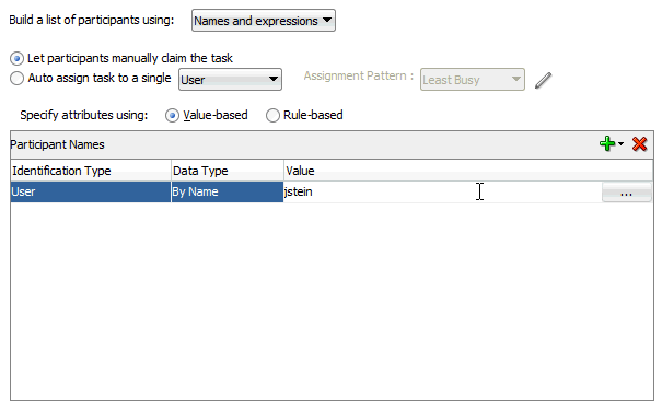

参加者タイプを選択すると、図29-22に示すように、ダイアログ・ボックスを使用してタスク参加者の割当て先(ユーザー、グループまたはアプリケーション・ロール)のリストを作成するためのオプションを選択できます。前述の3つの選択肢(「名前および式」、「管理チェーン」および「ルールベース」)を使用できます。
図29-22 参加者のリストの作成
図29-22の説明が続きます
「図29-22 参加者のリストの作成」の説明

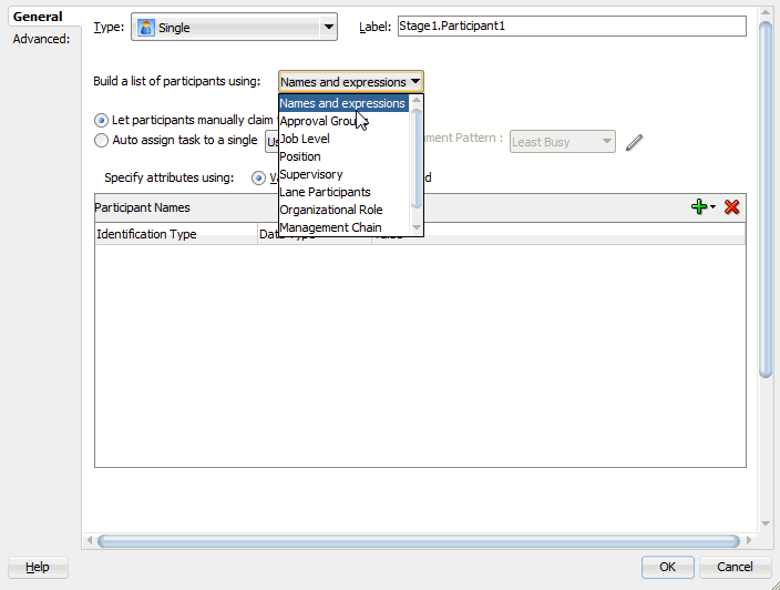

オプションを選択した後は、図29-23に示すように、タスク参加者割当て先(ユーザー、グループまたはアプリケーション・ロール)およびデータ型を動的に割り当てます。
図29-23 タスク割当て先の割当て
図29-23の説明が続きます
「図29-23 タスク割当て先の割当て」の説明
