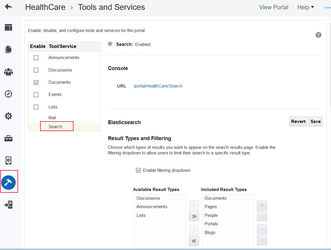

52.3.1 ポータル管理の検索設定へのアクセス
  1. ポータル管理の左側のナビゲーション・ペインで、「ツールとサービス」をクリックします。
  2. 「検索」をクリックします
    「検索設定」ページが開きます。
    この図は、Elastic Searchが構成されている「検索」の管理ページを示しています。
    「検索」設定ページから次を構成できます。
52.3.2 Elasticsearchでの結果タイプの構成
「結果タイプとフィルタリング」セクションでは、検索結果に表示する結果タイプと、フィルタリング・ドロップダウンに含める項目(存在する場合)を選択できます。フィルタリングにより、ユーザーは検索結果またはグローバル検索ボックスのフィルタ・リストを使用して検索結果を絞り込むことができます。
結果タイプを構成し、フィルタリング・オプションを有効にするには:
  1. 「ツールとサービス」ページで、「検索」を選択します。
    右ペインには、WebCenter Portalに構成されている検索オプションが表示されます。ユーザーの検索環境は、構成されている検索のタイプによって異なります。
  2. 「結果タイプとフィルタリング」セクションで、「フィルタリング・ドロップダウンの有効化」を選択して、選択したサービスに基づいた検索結果のフィルタリングを有効にします。
  3. 目的の「WebCenter Portal」サービスを選択し、「使用可能な結果タイプ」と「組み込まれた結果タイプ」間でこれらを移動します。
    このイメージは、「結果タイプとフィルタリング」オプションを示しています。
  4. 「保存」をクリックします。

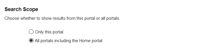

52.3.3 Elasticsearchでの検索範囲の構成
WebCenter Portalで検索範囲を設定するには:
    この図は、Elasticsearchの検索範囲オプションを示しています。
  2. 適切な「検索範囲」を選択して、現在のポータルのみ、またはすべてのポータル(ホーム・ポータルを含む)から結果を表示します。
  3. 「保存」をクリックします。

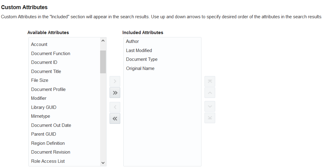

52.3.5 Elasticsearchでのカスタム属性を使用した検索結果の強化
「検索設定」ページの「カスタム属性」セクションでは、検索結果に表示されるカスタム検索属性と、それらの属性の表示順序を選択できます。
カスタム属性を構成するには:
  2. 「カスタム属性」セクションで、目的のカスタム属性を選択し、「使用可能な属性」リストと「組み込まれた属性」リストの間でこれらを移動します。
    また、属性が表示される順序を変更することもできます。
    この図は、Elasticsearchのカスタム属性を示しています。
  3. 「保存」をクリックします。

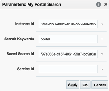

52.4.2 「保存済の検索」タスク・フローのプロパティの使用
「保存済の検索」タスク・フローには関連するプロパティがあり、これらのプロパティには、十分な権限を持つユーザーが、タスク・フローの「アクション・メニューの表示」からアクセスできます。たとえば、「パラメータ」を選択して、「パラメータ」ダイアログを表示します。
「保存済の検索」タスク・フロー・パラメータ

52.4.2.2 「保存済の検索」タスク・フロー・パラメータ
次の表は、「保存済の検索」タスク・フローに固有のパラメータについて説明しています。
ノート:
「すべての保存済検索」タスク・フローには固有のプロパティがないため、「パラメータ」ダイアログにはパラメータは表示されません。
表52-1 「保存済の検索」タスク・フロー・パラメータ
パラメータ 説明
Instance Id
インスタンスの一意のID。
検索キーワード
検索するために使用するキーワードまたは用語。
Save Search Id
保存済の検索の一意のID。
Service Id
サービスの一意のID。
