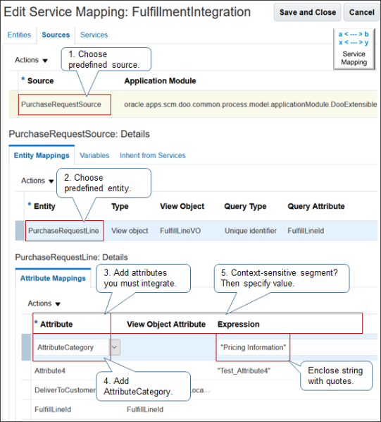

  1. 購買、出荷または受入を統合するには、PurchaseRequestSourceなどの事前定義済ソースを選択します。 オーダー管理には、使用できる事前定義済の付加フレックスフィールドが用意されています。 作成する必要はありません。
  2. PurchaseRequestLineなどの事前定義済エンティティを選択します。
  3. 履行システムと統合する必要がある属性を追加します。
  4. AttributeCategory属性を追加します。 この属性には、付加フレックスフィールドのコンテキスト・コードの値(ItemPriceForSupplierなど)が含まれます。
  5. 付加フレックスフィールドでコンテキスト依存セグメントを使用する場合。
    • 値を指定します。
    • ビュー・オブジェクトで属性を参照するか、式を追加します。
    • 通常、式を追加します。
    • 式に文字列を追加する場合は、二重引用符( ")で囲みます。

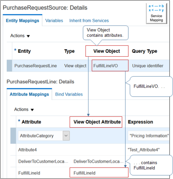

ビュー・オブジェクトの属性の参照
ビュー・オブジェクトの属性を参照するマップ。
ノート
  • FulfillLineVOなどのビュー・オブジェクトには、FulfillLineIdなどの属性が含まれます。
  • VOは、ビュー・オブジェクトの略称です。
  • ビュー・オブジェクト属性に選択した値によって、ビュー・オブジェクト属性に選択できる値が決まります。

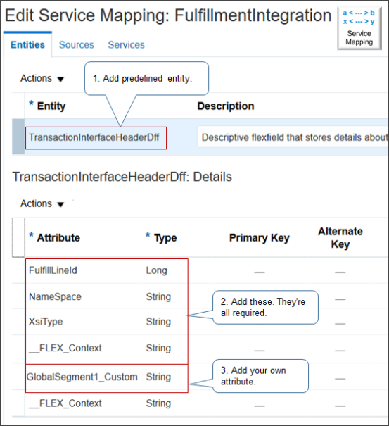

  1. 売掛/未収金の事前定義済エンティティ(TransactionInterfaceHeaderDffなど)を使用します。これは、売掛/未収金トランザクション・ヘッダーに関する詳細を格納する付加フレックスフィールドです。 エンティティ・タブで使用可能なエンティティを調べて、必要なエンティティを特定します。
  2. これらの属性を追加します。 みんな必要です。
    • FulfillLineId
    • NameSpace
    • XsiType
    • _FLEX_Context
    これらの属性は、付加フレックスフィールドに対して定義する各コンテキスト・エンティティに追加する必要があります。
  3. Oracle Receivablesに送信する必要がある付加フレックスフィールド属性(GlobalSegment1_Customなど)を追加します。

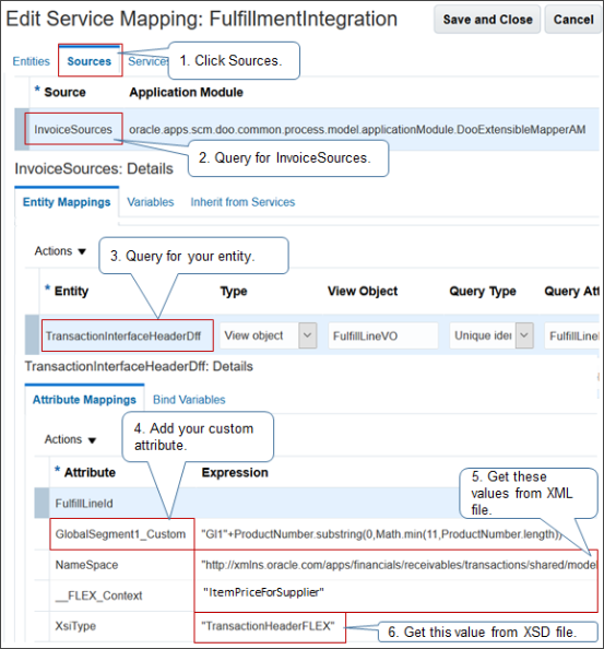

  1. ソース」タブをクリックします。
  2. InvoiceSourcesのソースを問い合せます。
  3. TransactionInterfaceHeaderDffなど、エンティティのエンティティを問い合せます。
  4. カスタム属性を追加します。 各式を作成します。
  5. XMLファイルのNameSpaceおよび_FLEX_Contextの値を入力します。
  6. XSDファイルのXSiTypeの値を入力します。
たとえば:
属性
オプションとして、式を追加します。 たとえば:
"Gl1"+ProductNumber.substring(0,Math.min(11,ProductNumber.length))
この例は連結であることに注意してください。
これが疑似コードです。
Send the product number. If the product number is a number, then convert it to a string. Add the length of the string.
NameSpace
フレックスフィールド・アーカイブ用にダウンロードしたXMLファイルの値を入力します。 たとえば:
"http://xmlns.oracle.com/apps/financials/receivables/transactions/shared/model/flex/TransactionHeaderDff/"
XsiType
XSDファイルの値を入力します。
たとえば:
"TransactionHeaderFLEX"
_FLEX_Context
フレックスフィールド・アーカイブ用にダウンロードしたXMLファイルのコンテキスト・コードの値を入力します。
この例では、GlobalSegment1を使用するため、_FLEX_Contextを空のままにできます。 この例にグローバル・セグメントを含めなかった場合は、"ItemPriceForSupplier"と入力します。
