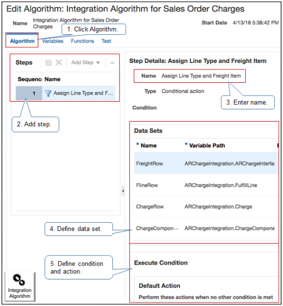

「アルゴリズム」をクリックします。
ステップを追加します。 実行時に、アルゴリズムはステップを順番に実行します。
名前を入力します。
このステップで処理するレコードを決定するデータセットを設定します。
レコードの処理方法を決定する条件およびアクションを設定します。

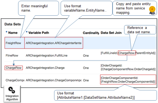

データ・セットの作成
属性を指定します。
属性 |
説明 |
名前 |
わかりやすい名前を入力します。 アルゴリズム・ロジックによって参照されます。 |
変数パス |
VariableName.entity形式を使用します。 説明
カーディナリティ |
付加フレックスフィールドの場合、通常は「ゼロまたは1」を選択します。 多数のオーダー明細を1つのオーダー・ヘッダーに結合する場合は、「複数」を選択します。 |
データ・セット結合 |
書式 説明

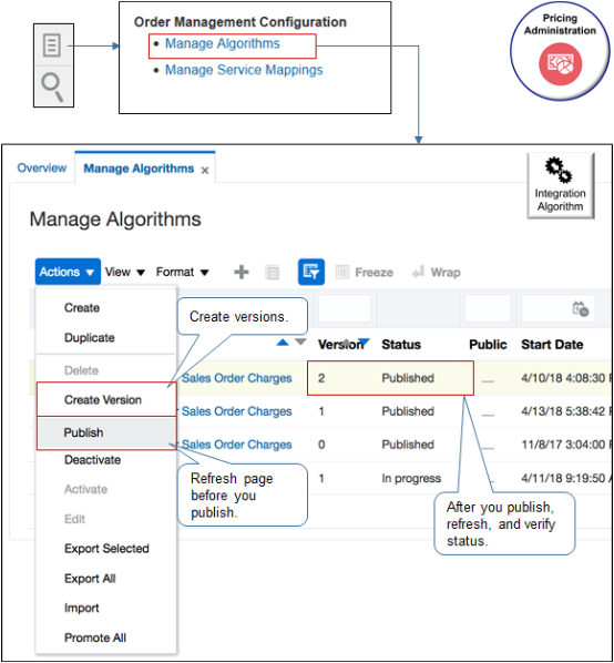

アルゴリズムを公開します。
ノート
.価格設定管理作業領域に移動します。
- 「タスク」をクリックし、Order Management Configurationの下の「アルゴリズムの管理」をクリックします。
異なるバージョンを作成して、作業用コピーを保持しながら異なる設定をテストできるようにします。
アルゴリズムを公開する必要があります。
公開する前にページをリフレッシュしてください: 保存、ページのクローズ、ページのオープンおよびアルゴリズムの再問合せを行います。
公開した後、リフレッシュして、ステータスが公開済であることを確認します。
公開済アルゴリズムは編集できません。 かわりに、新しいバージョンを作成するか、非アクティブ化してからアクティブ化する必要があります。

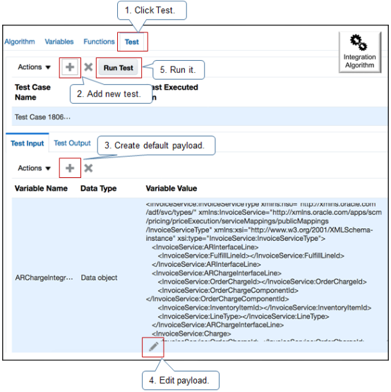

アルゴリズムをテストします。
ノート
「テスト」をクリックして、設計時テストを実行します。
新しいテストを追加します。
デフォルト・ペイロードを作成します。 テストでは、統合アルゴリズムで設定した構造に従ってデフォルト・ペイロードが作成されます。
要件を満たすようにペイロードを編集します。 たとえば、履行システムが期待している重要な属性の値を追加します。
「テストの実行」をクリックします。

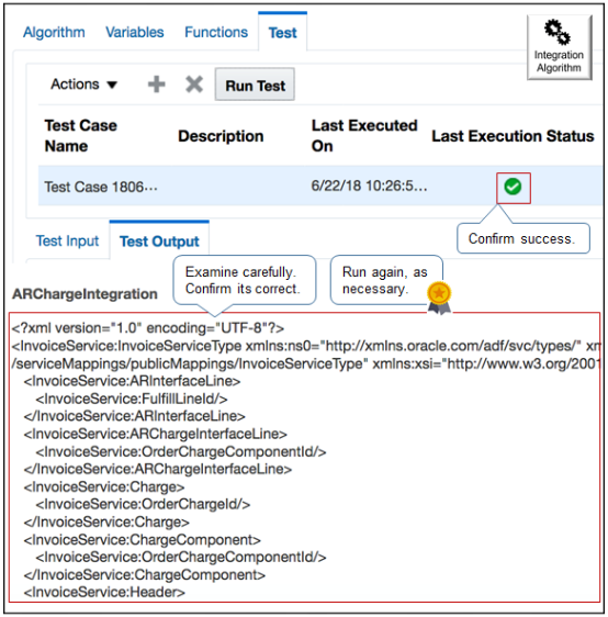

結果を確認します。
ノート
最終実行ステータスの通知値。 緑のチェック・マークは成功を意味します。
テスト出力を注意して確認します。 出力が存在するのみでなく、統合に期待される値が含まれていることを確認します。 たとえば、論理的に品目摘要を連結する場合は、テストに予期した連結値が表示されることを確認します。
ロジックまたはデータ・セットを変更する場合は、テスト・データを削除し、テスト・データを再作成して、テストを再度実行します。
