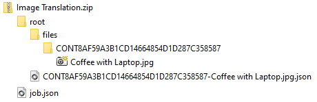

ダウンロードするエクスポートZipファイルには、rootフォルダ(ソース言語フォルダ)およびjob.json(翻訳ジョブおよびエクスポートされたファイルの説明)が含まれます。 rootフォルダには、エクスポートした各アセットのJSONファイル(ソース言語文字列ファイル)が含まれます。 JSONファイルには、asset_GUID-asset_name.jsonという形式で名前が付けられます。
各言語で個別のネイティブ・メディア・ファイルを許可するデジタル・アセットを翻訳する場合は、rootフォルダにfilesサブフォルダも表示されます。 filesサブフォルダには、これらの各デジタル・アセットのサブフォルダがあり、アセットGUIDで名前が付けられます。 これらのデジタル・アセット・サブフォルダには、ソース言語のネイティブ・メディア・ファイルが含まれています。

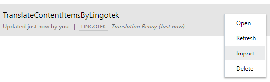

- 翻訳コネクタを使用してコンテンツを翻訳する場合は、終了した翻訳ジョブを右クリックし、「インポート」を選択します。
