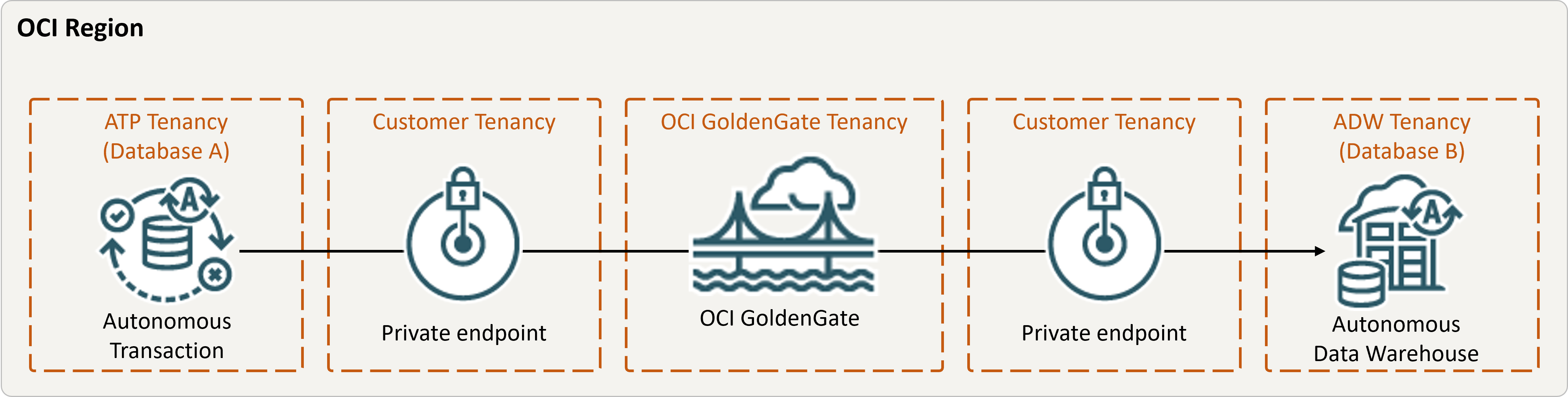

Oracle Cloud Infrastructure GoldenGateを使用すると、同じリージョン内でサポートされているデータベースをレプリケートできます。 次のステップでは、Oracle Data Pumpを使用してターゲット・データベースをインスタンス化し、ソースからターゲットにデータをレプリケートする方法を示します。
このクイックスタートは、LiveLabとも呼ばれます: ワークショップを見る。
same-region.pngの説明は以下のとおりです
「図same-region.pngの説明」
