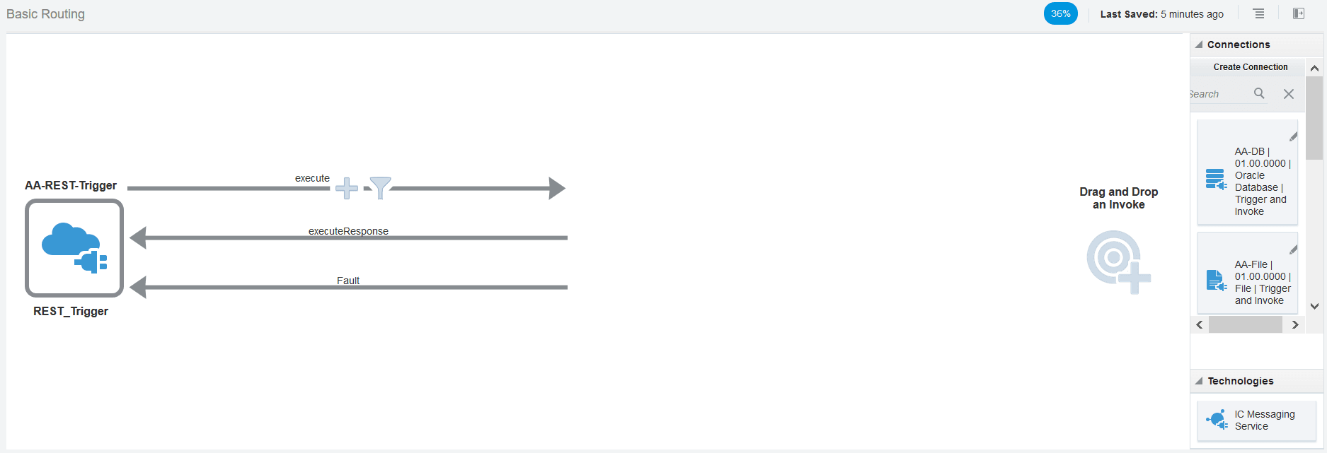

基本ルーティング統合の作成
テンプレートを提供する統合を作成して、独自のアダプタを追加するための空のトリガーおよび起動接続を提供します。 必要に応じて、1つのルーティング式、ならびにリクエストおよびレスポンス・エンリッチメントを作成することもできます。 複数のルーティング式を作成することはできません。 この機能が統合に必要な場合は、オーケストレートされた統合を作成します。
基本ルーティング統合の作成
このセクションでは、基本的なルーティング統合を作成する方法について説明します。

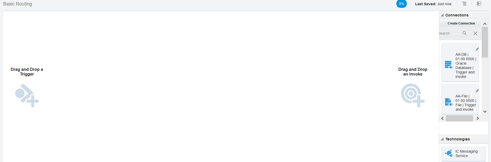

  1. 基本的なルーティング統合を作成するには、「統合の作成」のステップに従います。
    空のトリガーと起動を起動する統合キャンバスが表示されます。
トリガー(ソース)接続の追加
トリガー(ソース)接続は、Oracle Integrationにリクエストを送信します。 アプリケーションに接続するために必要な情報は、接続にすでに定義されています。 ただし、リクエストについて使用するビジネス・オブジェクトと操作や、受け取るデータの処理方法など、具体的な情報を指定する必要があります。
トリガー接続を追加するには:
  1. 統合キャンバスで、右側の「接続」または「テクノロジ」パネルからキャンバスの「トリガー」(ソース)領域に接続をドラッグします。
    選択した接続の「Adapter Endpoint Configuration」ウィザードが表示されます。 表示されるウィザードのページは、選択したアダプタに基づいています。 「トリガー接続と起動接続の理解」を参照してください。

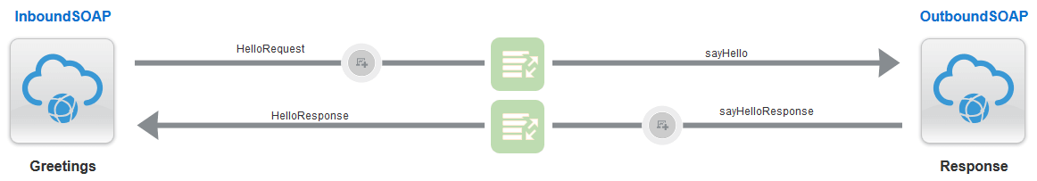

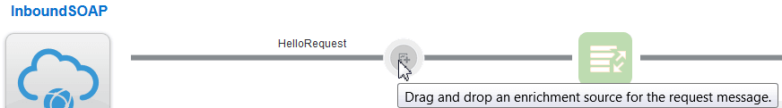

リクエストおよびレスポンス・エンリッチメントの追加
統合を作成するとき、リクエストおよびレスポンス・メッセージのエンリッチメント・ポイントを統合フロー全体に追加するオプションもあります。 エンリッチメントは統合フロー全体に関係し、トリガーと呼出しの間のリクエスト・ペイロードまたはレスポンス・ペイロード(あるいは両方)で使用できます。
リクエストおよびレスポンス・エンリッチメントを追加するには:

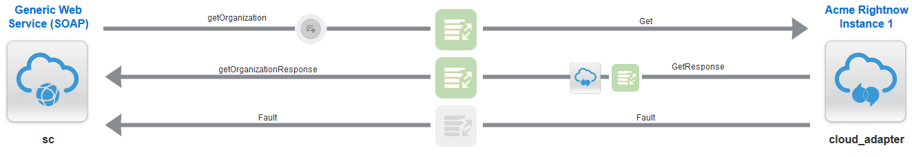

  1. トリガーと呼出しの接続およびリクエストとレスポンスのマッピングを含む統合を設計します。 この例では、完成した統合は次のようになります。 エンリッチメント・ポイントを示す2つの円があり、1つはインバウンド(リクエスト)側、もう1つはアウトバウンド(レスポンス)側に表示されています。
    この例のリクエストとレスポンスのマッピングを次に示します。
    マッピング ソース ターゲット
    リクエスト HelloRequest/FirstName sayHello/name
    レスポンス sayHelloResponse/sayHelloReturn HelloResponse/Greeting

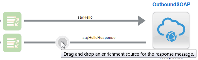

    これでエンリッチメントを統合に追加する準備が整いました。 この例では、レスポンス・メッセージ・エンリッチメントが、「Drag and drop an enrichment source for the response message」領域に追加されます。 また、リクエスト・メッセージ・エンリッチメントをリクエスト(インバウンド)側に追加することもできます。

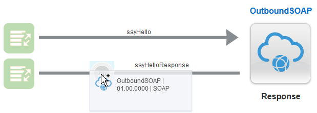

  2. 右側の「接続」パネルから、次に示すレスポンス・メッセージのエンリッチメント領域にアダプタをドラッグします。
    この例では、SOAPアダプタが、「Drag and drop an enrichment source for the response message」領域にドラッグされます。 この操作によって、SOAPアダプタを構成するためのウィザードが呼び出されます。
  3. ウィザードの各ページの設定を行ってSOAPアダプタを構成し、「Done」をクリックします。 この構成では、タイムスタンプの詳細を選択するために別の操作が選択されます。
    ダイアログが表示され、レスポンス・マッパーで以前に構成したレスポンス・マッピングが影響を受ける場合に削除することができます。 ここで実行したエンリッチメント・レスポンス・アダプタ構成のために、レスポンス・マッパーを更新する必要があります。
  4. 「Yes」をクリックします。 このステップの後でレスポンス・マッピングを再作成します。
  5. 「保存」をクリックします。

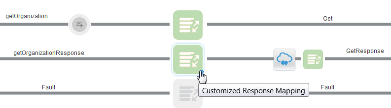

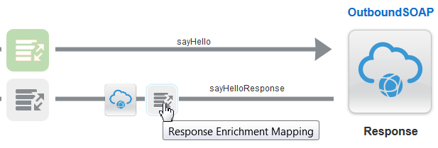

    SOAPアダプタのアイコンとレスポンス・エンリッチメント・マッパーが、統合のレスポンス側に追加されます。 前のステップでレスポンス・マッピングを削除したため、そのアイコンの緑色のシェーディングが消えたことに注意してください。 これは、レスポンス・マッピングの構成が必要であることを意味します。
  6. トリガーと呼出しの間の「Response Enrichment Mapping」アイコンをクリックします。
  7. 表示される「Create」アイコンをクリックします。 これによってマッパーが呼び出されます。
  8. レスポンスにタイムスタンプを含めるようにソース要素をターゲット要素にマッピングして、完了したら「Save」をクリックします。
    レスポンス・エンリッチメント・マッピングは次のようになります。

    「Response Mapping」アイコンが緑色で表示され、構成済であることを示します。

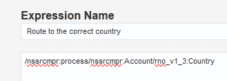

    ルーティング式を作成するための式ビルダーが表示されます。 式ビルダーは、複数のソース構造をサポートします。 両方のソース構造を使用してOR式を作成できます。 また、式に名前を付けたり、「Expression Summary」アイコンを使用して式サマリーを計算したりすることもできます。 ネームスペース接頭辞の有無にかかわらず要素および属性もサポートされます。
    「Filter」リンクをクリックすることで、ソース構造の表示をフィルタ処理できます。 これにより、フィールドが使用されるかどうか、およびフィールドのタイプ(必須フィールド、カスタム・フィールドまたはすべてのフィールド)について、フィルタ処理できるようになります。 必須フィールドとカスタム・フィールドの両方をまとめてフィルタ処理して選択することもできます。

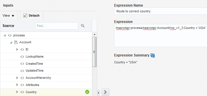

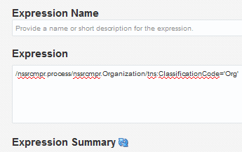

  4. 要素を「Source」領域から「Expression」フィールドにドラッグします。
  5. 値を定義します。

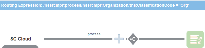

    この例では、ClassificationCode要素がOrgに等しいものとして定義されています。 つまり、この式がtrueに評価される場合、Orgが取得されることを意味します。
  6. 式を計算するには、「Expression Summary」アイコンをクリックします。 これにより、式のサマリーが表示され、作成したばかりの式の、よりわかりやすく読みやすいバージョンが定義されます。
  7. その名前がわかりにくい場合は、式をコピーして「式名」フィールドに貼り付けて追加編集します。
    ics_express_bld_names.pngの説明は以下のとおりです
    「図ics_express_bld_names.pngの説明」
  8. 「閉じる」をクリックして、変更を保存します。

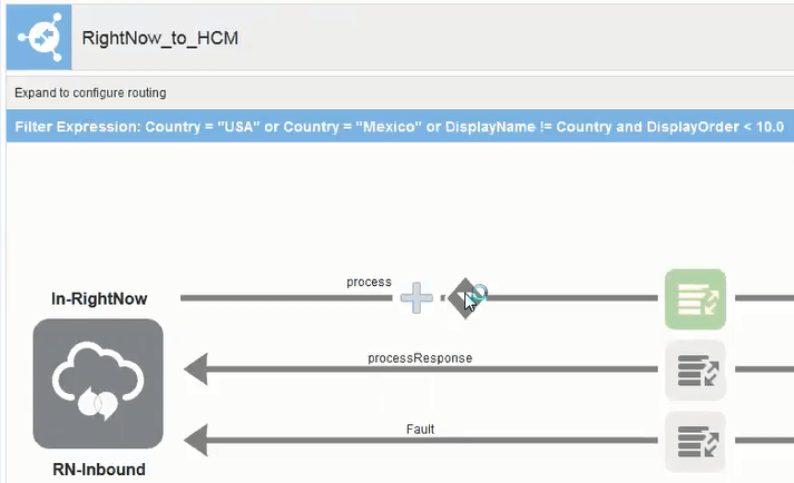

    定義した式が統合の上に表示されます。 「フィルタ」アイコンが変更され、式が定義されたことを示します。

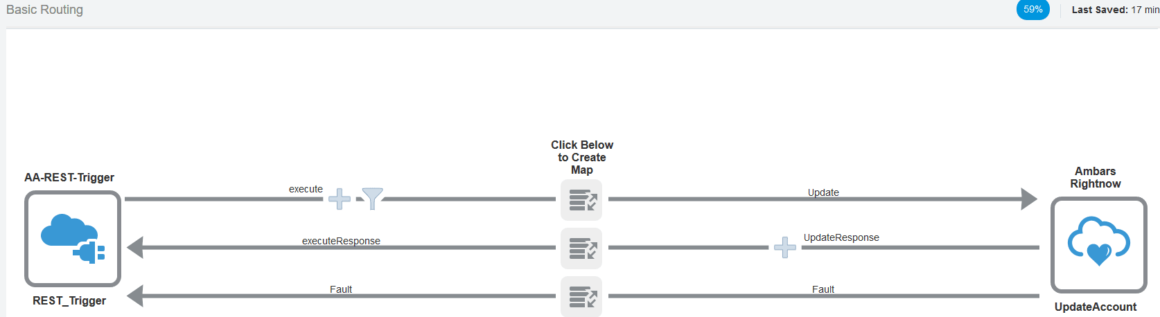

  9. 統合の右側で、「Routing Drawer」アイコンをクリックし、2つの潜在パスが含まれるグラフィカル・ルーティング・ダイアグラムを表示します。 前に定義した1番目のルート(上のトリガーと呼出し)は、直線の上の定義済の式を示します。 2番目のルート(下のトリガーと呼出し)は、まだ定義されていないため、点線で表示されます。
    統合をアクティブ化するか(追加のフィルタが不要な場合)、追加のルーティング・フィルタを定義できます。 この例では、2番目のルートを定義します。
  10. 下のトリガー・アイコンの「目丸」アイコンをクリックして、2番目のトリガーで経路を定義し、経路を起動します。
    routing_drawer2.pngの説明は以下のとおりです
    「図routing_drawer2.pngの説明」
    これにより、統合がリフレッシュされ、統合の下のトリガーと呼出しのルートが表示されます。 トリガー側は1番目のルートに定義されているとおりですが、呼出しルートは未定義です。

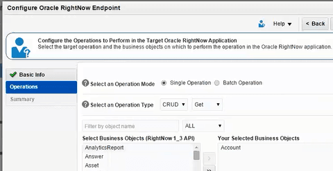

  12. アダプタを統合の呼出し(ターゲット)領域にドラッグします(この例では、Oracle RightNowアダプタが追加されます)。
    アダプタ構成ウィザードが呼び出されます。
  13. Oracle RightNowアダプタについてウィザードの各ページを構成します。 この例では、操作ページで「取得」操作および「アカウント」ビジネス・オブジェクトが選択されています。
    routing_target_config.pngの説明は以下のとおりです
    「図routing_target_config.pngの説明」

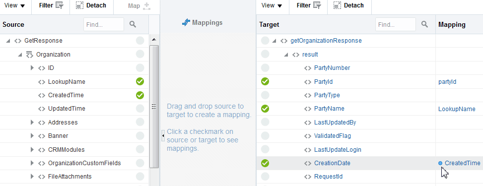

  18. 「Response Mapper」アイコンをクリックしてマッピングを定義します。
    この例では、次のマッピングが定義されます。
    ソース ターゲット
    process > GetResponse > Account > ID > LookupName
    processResponse > Organization > Name

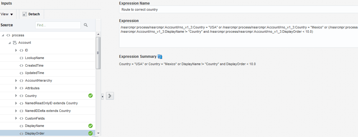

    ルーティング式を作成するための式ビルダーが表示されます。 式モードがデフォルトのモードです。

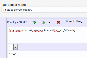

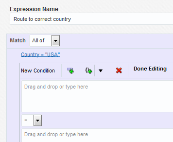

  3. 「Expression Name」の直下のフィールドで、必要に応じて、作成する式に関する短い説明を入力します。
  4. 左側の「Source」領域から、短い説明フィールドの直下の式フィールドに要素を追加します。 必要に応じて、「Components」セクションから機能を追加することもできます。
    式フィールドに要素を追加する方法は2つあります。
    1. 「Source」領域から要素をドラッグします。
    2. 「Source」領域で要素の行を選択し、ページの中心にある「Move」アイコンをクリックして要素を移動します。
      選択した要素の式が式フィールドに表示されます(この例では、Country要素の式が追加されています)。 選択した要素は、「ソース」領域の緑色のチェック・ボックスによって識別されます。
  5. 追加した式の右側で、演算子と、一重引用符または二重引用符で囲んだ値を定義します(この例では、= “USA”が定義されています)。
  6. 「Expression Summary」アイコンをクリックし、簡単でわかりやすいバージョンの式を表示します。 読みやすい出力が表示されます。

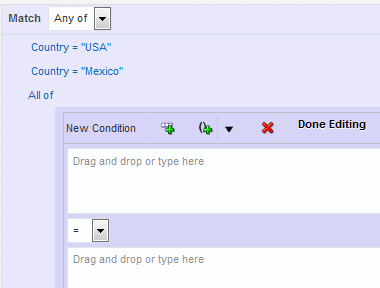

  9. 「Add Condition」アイコン(最初のアイコン)をクリックし、条件式を追加します。
    これにより、追加の式ロジックを入力するための追加フィールドが作成されます。 メッセージ「ドラッグ・アンド・ドロップまたはここに入力」がこのフィールドに表示されます。
    ics_logic_express_add_cond2.pngの説明は以下のとおりです
    「図ics_logic_express_add_cond2.pngの説明」
  10. 「Source」領域から最初の「Drag and drop or type here」フィールドに要素をドラッグします(この例では、Country要素が再度追加されます)。
  11. 演算子(=>!=など)を選択し、値を追加します(この例では、“Mexico”が追加されます)。
  12. 「Match」リストから、オプションを選択します。 このリストは、少なくとも2つの条件が定義されるまで表示されません。
    • Any of: 追加した任意の式がtrueである必要がある場合に選択します。 これは、式モードで表示されるXPath式全体におけるOR条件に相当します。
    • All of: すべての式がtrueである必要がある場合に選択します。 これは、式モードで表示されるXPath式全体におけるAND条件に相当します。
  13. 「Add Group」アイコン(2番目のアイコン)を選択し、一連の条件をグループ化します。 このオプションを使用すると、単一のグループ内で複数の条件を作成できます。 グループは、グレーの輪郭とインデントによって示されます。

    完了すると、式が表示されます。 この例では、条件があります: 「国」USAであるか、「国」「メキシコ」であるか、DisplayNameが国と等しくなく、DisplayCount10より小さい場合、統合は続行されます。
    ics_logic_express_add_gr3.pngの説明は以下のとおりです
    「図ics_logic_express_add_gr3.pngの説明」
  17. 「Expression Mode」をクリックします。
    下部のXPath式全体と式サマリーに注意してください。 選択した要素が(ツリー内の深さのレベルにかかわらず)表示され、「Source」領域で緑色のチェック・ボックスで識別されます。
    ics_logic_express_final2.pngの説明は以下のとおりです
    「図ics_logic_express_final2.pngの説明」
  18. 必要な場合、XPath式内にカーソルを置き、必要に応じて編集(たとえば、USACanadaに変更)し、「Expression Summary」アイコンをクリックし、計算をリフレッシュします。 XPath式の編集時に間違った(たとえば、値に二重引用符を追加し忘れた)場合、エラー・メッセージが表示されます。

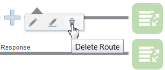

ルーティング・パスの削除
統合の異なるターゲット・エンドポイントで作成されたルーティング・パスを削除できます。
ルーティング・パスを削除する場合、2つの方法があります。

  1. Integrationsページで、ルーティング・パスを削除する統合を選択します。
  2. 「Routing Drawer」アイコンを展開して、ルーティング・パスのダイアグラムを表示します。
  3. 統合の上で、削除するルーティング・パスを選択します。
    routing_select_delete.pngの説明は以下のとおりです
    「図routing_select_delete.pngの説明」
  4. 「Filter」アイコンをクリックします。
  5. 表示されているメニューから「Delete Route」を選択します。
    routing_delete.pngの説明は以下のとおりです
    「図routing_delete.pngの説明」
  6. プロンプト表示されたら「Yes」をクリックして確認します。
    このアクションにより、選択したパスの式フィルタおよびリクエスト・マッピングとともに、ルーティング・パスが削除されます。 統合上の図は、ルーティング・パスが削除されたことを示しています。

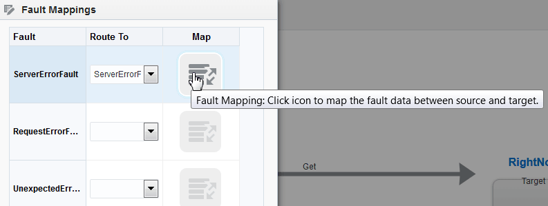

基本ルーティング統合でのフォルトのマップ
メッセージの一部をフォルト・メッセージにマッピングして、フォルトを理解するための説明を作成できます。
フォルトをマッピングするには:
  1. 統合の「Fault Mappings」アイコンをクリックします。
  2. フォルトのタイプごとに次の操作を実行します。
    1. 「Route To」の下でフォルトのタイプを選択します。
    2. 「Map」の下で、マッピングを実行するフォルト・マップの「Mapper」アイコンをクリックします。
    左側にソース・フォルトのデータ構造、右側にターゲット・フォルトのデータ構造を含むマッパーが表示されます。 マッパーから戻ると、マップ・アイコンの色が変わり、完了したことが示されます。
  3. 「Close」 をクリックします。
  4. データのマッピング方法に必要な変更を加えるには、マッピングに戻ります。
    Oracle Cloud Oracle Mapperの使用データのマッピングに関する項を参照してください。

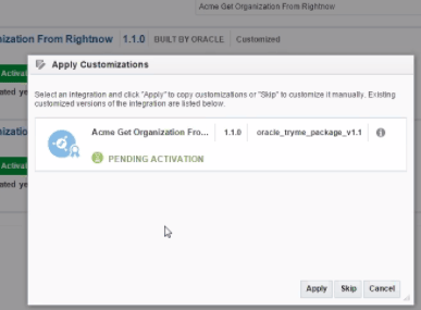

    同じ事前作成済統合のカスタマイズ・バージョンが複数存在することが検出されると、カスタマイズのコピー元のバージョン・リストを示すダイアログが表示されます。 バージョンを選択して「Apply」をクリックするか、後で説明するように、「Skip」を選択してカスタマイズをコピーせずにマッパーで独自のカスタマイズを作成します。
    apply_customizations.pngの説明は以下のとおりです
    図apply_customizations.pngの説明

  6. ソース・フィールドをターゲット要素にドラッグ・アンド・ドロップします。
    「Mapping」列のマッピングされたターゲット要素の左側に青い点が表示され、カスタマイズ・マッピングであることを示します。 これらのマッピングは、変更できないベース・マッピング・ファイル上にある、カスタマイズ・レイヤーに追加されます。 この点によって、カスタマイズされたマッピングと、事前作成済統合の一部として作成された通常のマッピング(青い点が表示されない)が区別されます。
  7. 「閉じる」をクリックし、「適用」をクリックして変更を保存します。
    青い点と「Customized Response Mapping」という語が、カスタマイズ・マッパーのアイコンの右下に表示されます(この例では、レスポンス・マッパーがカスタマイズされました)。 これ以外のマッパーはカスタマイズされなかったため青い点は表示されません(この例では、リクエスト、フォルトおよびリクエスト・エンリッチメントのマッパー)。
「Oracle Integration Generation 2でのOracle Mapperの使用」「マッピング・データ」を参照してください。

    1. マッパー・アイコンをクリックしてから、削除するカスタマイズ・マッピングの「Remove Customizations」をクリックします(この例では、カスタマイズ・レスポンス・マッピングが選択されています)。
    または
    1. マッパー・アイコンをクリックし、「Customize」をクリックして特定のマッパーにアクセスします。
    2. マッパー・ページの右上の「Remove Customizations」をクリックします。
  6. プロンプト表示されたら「Yes」をクリックして選択内容を確認します。
    この操作によって、特定のカスタマイズ・マッピングが統合から削除されます。 カスタマイズ・マッピングを示していた青色の点が削除されていることに注意してください。 元の事前作成済統合に含まれる既存マッピングは削除されません。
