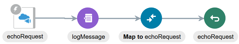

エコー・サンプルの実行
このサンプルは、リクエスト/レスポンスのオーケストレーションされた統合でRESTアダプタをトリガーとして使用する単純なロギングの使用方法を示しています。 RESTアダプタは、URLを指定するとトリガーされます。 ブラウザのレスポンスが送信されます。 ロギング・メッセージが作成され、アクティビティ・ストリームに記録されて表示されます。 また、統合を追跡し、メッセージのステータスを監視します。
複雑度
なし。
前提条件
なし。
アクティブにする方法
  1. 左側のナビゲーション・ペインで、「ホーム」>「統合」>「統合」をクリックします。
  2. Echoサンプルの行で、アクティブ化アイコンアイコンをクリックし、プロンプトが表示されたら「アクティブ化」をクリックします。
  3. アイコンが緑色に変わり、「アクティブ」という単語が「ステータス」列に表示され、統合がアクティブ化されたことを示します。
実行方法
  1. 「Run」アイコンアイコンをクリックすると、統合の実行、テストおよびトラッキングの詳細を含むメッセージが表示されます。メッセージの実行方法

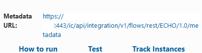

  2. ブラウザに次のURLを入力します。 この統合の「Run」アイコンアイコンからURLにアクセスすることもできます。
    https://hostname:port/ic/api/integration/v1/flows/rest/ECHO/1.0/{message}
    たとえば:
    https://my_pod.us.company.com:port/ic/api/integration/v1/flows/rest/ECHO/1.0/Invoking my first integration.
ノート:
「テスト」をクリックして「統合のテスト」ページを起動し、統合を実行することもできます。 「RESTアダプタ・トリガーの接続ベースの統合のテスト」を参照してください。
どのような結果が見えるか
  • ブラウザに次のようなレスポンスが表示されます:
      "Message" : "Invoking my first integration.",
      "Welcome" : "\"Welcome to OIC!!!  Echo was successful.\""
監視方法
  1. 左側のナビゲーション・ペインで、「ホーム」>「モニタリング」>「統合」>「ダッシュボード」をクリックします。
  2. デフォルトでは、ダッシュボード・ページには、成功したメッセージの割合、メッセージの合計数、成功したメッセージの合計数、失敗したメッセージの合計数など、システム全体のステータスが表示されます。 現在使用されている接続、現在アクティブ化されている統合およびスケジュール済統合に関する詳細も表示されます。 アクティビティ・ストリームを表示したり、診断ログおよびインシデント・レポートをダウンロードすることもできます。
  3. 「表示」メニューから「アクティビティ・ストリーム」を選択して、呼出しの詳細を表示します。
  4. 左側のナビゲーション・ペインで、「トラッキング」をクリックし、「エコー」統合インスタンスが完了としてリストされていることを確認します。
  5. 左側のナビゲーション・ペインで、「統合」をクリックし、処理されたメッセージのステータスをノートします。
表示方法
  2. 「エコー」統合をクリックします。
    読取り専用バージョンの統合が表示のために表示されます。 統合はアクティブであるため、編集できません。
  3. 統合のフローを表示します。
    • RESTアダプタは、統合でトリガー(インバウンド)接続として構成されます。 RESTアダプタは、/{message}のリソース・エンドポイントとGET操作で構成されます。 「実行方法」でURLを指定すると、RESTアダプタがトリガーされます。
    • ロギング・メッセージが作成され、アクティビティ・ストリームに記録されます。 ブラウザのレスポンスが送信されます。

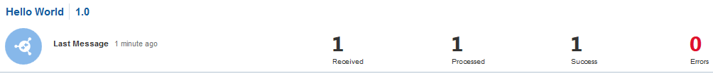

  2. 「表示」メニューから「アクティビティ・ストリーム」を選択して、呼出しの詳細を表示します。
  3. 左側のナビゲーション・ペインで、「トラッキング」をクリックし、Hello World統合インスタンスが完了としてリストされていることを確認します。
    smaple_tracking.pngの説明は以下のとおりです
    「図smaple_tracking.pngの説明」
  4. ナビゲーション・ペインで、「統合」をクリックして、メッセージが正常に受信され、エラーなしで処理されたことを確認します。
    sample_mon_integs.pngの説明は以下のとおりです
    「図sample_mon_integs.pngの説明」

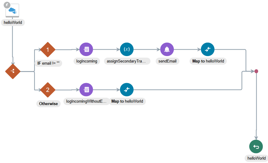

  3. 統合の流れを見る:
    • RESTアダプタは、統合でトリガー(インバウンド)接続として構成されます。 RESTアダプタは、/names{name}のリソース・エンドポイントとGET操作で構成されます。 「実行方法」でURLを指定すると、RESTアダプタがトリガーされます。
    • 2つのルールを持つスイッチ・アクティビティが定義されています:
      • 起動URL (上位ルール)にEメール・アドレスと名前が指定されている場合は、ロギング・メッセージが作成されてアクティビティ・ストリームに記録され、名前とEメール・アドレスのパラメータを使用して通知アクションが構成されます。 電子メールのメッセージ本文も通知アクションで定義されます。 ブラウザのレスポンスと電子メール・レスポンスが送信されます。
      • 起動に名前のみが指定されている場合(ルールの下限)、ロギング・メッセージが作成され、アクティビティ・ストリームに記録されます。 ブラウザのレスポンスが送信されます。

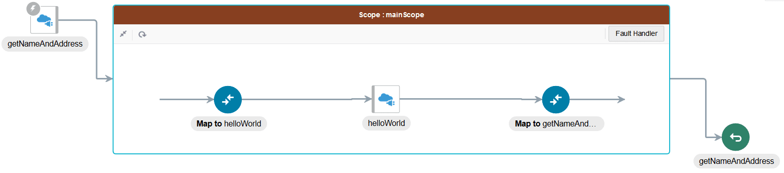

Hello World起動サンプルを実行
このサンプルは、オーケストレーションされた統合で単純なREST webサービスを呼び出して呼び出す方法を示しています。 RESTアダプタは、URLを指定するとトリガーされます。 Hello Worldサンプルで以前に使用したHello World RESTアダプタが統合で起動されます。 名前および電子メール・アドレス・レスポンスがJSON形式で送信されます。 ロギング・メッセージが作成され、アクティビティ・ストリームに記録されて表示されます。 また、統合を追跡し、メッセージのステータスを監視します。
前提条件
Hello Worldサンプル統合は、「構成方法」で接続を構成する前にアクティブ化する必要があります。
構成方法
このサンプルをアクティブ化して実行する前に、このサンプルで使用される「ORACLE RESTサンプルHello Worldの起動」 RESTアダプタの接続およびセキュリティ・プロパティを構成する必要があります。
  1. 左側のナビゲーション・ペインで、「ホーム」>「統合」>「接続」をクリックします。
  2. 「ORACLE RESTサンプルHello Worldの起動」をクリックします。
  3. 「接続プロパティ」セクションに移動して、アプリケーション/エンドポイントに接続し、リクエストを処理するための情報を指定します。
    1. 「接続タイプ」で、「REST APIのベースURL」を選択します。
    2. 「接続URL」の場合、次のように入力します:
  4. 「セキュリティ」セクションに移動します。
    1. Oracle Integrationにログインするために使用したユーザー名とパスワードを入力し、「保存」をクリックします。
  5. 「テスト」をクリックして構成をテストします。 テストの結果を説明するメッセージが表示されます。 成功すると、統合をアクティブ化する準備が整います。
    Connection ORACLE REST Sample Hello World Invoke was tested successfully.
  6. 「保存」をクリックし、戻るボタンをクリックします。
アクティブにする方法
  1. Hello World Invokeサンプルの行で、アクティブ化アイコンアイコンをクリックし、プロンプトが表示されたら「アクティブ化」をクリックします。
  2. アイコンが緑色に変わり、「アクティブ」という単語が「ステータス」列に表示され、統合がアクティブ化されたことを示します。
実行方法
  2. 次のいずれかのURLをブラウザに入力します。 これらのURLには、この統合の「Run」アイコンアイコンからもアクセスできます。
    https://host:port/ic/api/integration/v1/flows/rest/HELLO_WORLD_INVOKE/1.0/info?name={Name}
    https://host:port/ic/api/integration/v1/flows/rest/HELLO_WORLD_INVOKE/1.0/info?name={Name}&email={Email Address}
    たとえば:
    https://my_pod.us.company.com:port/ic/api/integration/v1/flows/rest/HELLO_WORLD_INVOKE/1.0/info?name=Mark
    https://my_pod.us.company.com:port/ic/api/integration/v1/flows/rest/HELLO_WORLD_INVOKE/1.0/info?name=Mark&email=mark.smith@mycompany.com
ノート:
どのような結果が見えるか
名前と電子メールを指定した場合は、ブラウザで次のレスポンスを受信します:
  "Hello" : "mark",
  "Message" : "\"Welcome to OIC!  Check your email.\"You have successfully called a REST service!",
  "Email" : "mark.smith@mycompany.com"
次の内容のHelloメールが届きます:
Hello Mark,
Welcome to OIC!
監視方法
  3. 左側のナビゲーション・ペインで、「トラッキング」をクリックし、Hello World Invokeが完了としてリストされていることを確認します。 「Hello World起動」によって呼び出されたHello Worldも完了しました。
表示方法
  2. 「Hello World起動」統合をクリックします。
  3. 統合の流れを見る:
    • RESTアダプタは、統合でトリガー(インバウンド)接続として構成されます。 RESTアダプタは、/infoのリソース・エンドポイントとGET操作で構成され、名前と電子メール・アドレスを取得します。 このRESTアダプタは、「実行方法」でURLを指定するとトリガーされます。
    • Hello Worldサンプルで以前に使用したHello World RESTアダプタが統合で起動されます。 RESTアダプタは、ビジネス・オブジェクト/name/{name}、GET操作およびリクエスト問合せパラメータemailを使用して構成されます。 名前および電子メール・アドレス・レスポンスがJSON形式で送信されます。

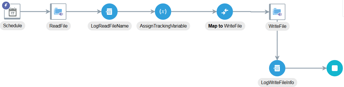

  3. 統合の流れを見る:
    • 「スケジュール」アイコンは、これがスケジュール済オーケストレーションされた統合であることを示します。 スケジュールによってこの統合が起動されます。
    • FTPアダプタ(ReadFile)は、接続ページで指定したサーバーの/ディレクトリからバイナリ・モードでファイルを読み取るように構成されています。 このファイル転送にスキーマが定義されていないため、添付として扱われます。
    • ファイル名が読み取られたことを示すロギング・メッセージが作成されます。 メッセージはアクティビティ・ストリームに記録されます。
    • 割当てアクションは、ファイル名とファイル・サイズの変数を割り当てるように構成されます。 これにより、ファイル名とサイズに基づいて問題を追跡できます。
    • FTPアダプタ(WriteFile)は、1KB%yyMMddHHmmssSS%.zipのファイル名パターンと一致する同じサーバー上の/uploadディレクトリにファイルを書き込むように構成されています。
    • ファイル名が/uploadディレクトリにアップロードされたことを示すロギング・メッセージが作成されます。 メッセージはアクティビティ・ストリームに記録されます。
    sample_file_trans_int.pngの説明は以下のとおりです
    「図sample_file_trans_int.pngの説明」

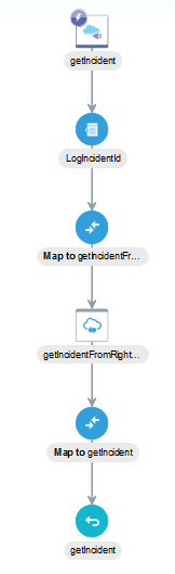

  3. 統合の流れを見る:
    • RESTアダプタは、統合でトリガー(インバウンド)接続として構成されます。 RESTアダプタは、/incident{id}のリソース・エンドポイントとGET操作で構成され、インシデントIDを取得します。 このRESTアダプタは、「実行方法」でURLを指定するとトリガーされます。
    • 「Oracle Service Cloud (RightNow)アダプタ」は、統合で起動されます。 アダプタにはインシデント・ビジネス・オブジェクトとCRUD Getオペレーションが構成され、Oracle Service Cloudからインシデントの詳細を取得します。 インシデント・レスポンスがユーザーに返されます。
    sample_incident_integ.pngの説明は以下のとおりです

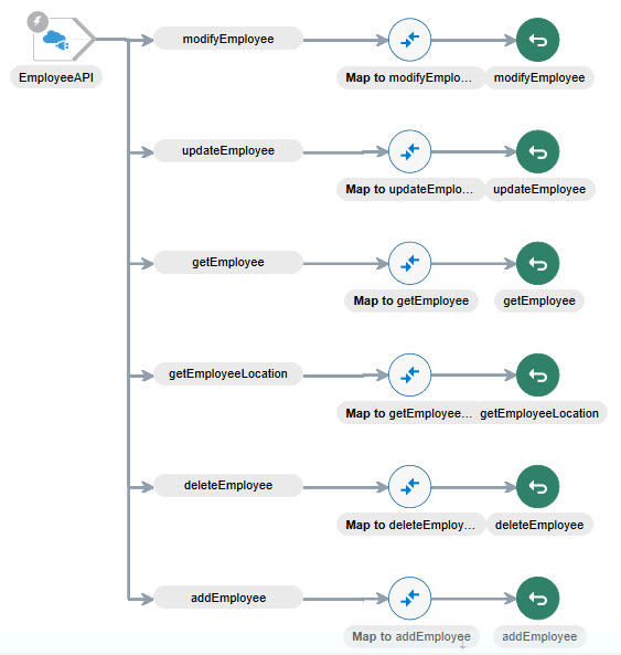

このサンプルでは、統合の「RESTアダプタ」トリガー接続で構成された複数のHTTP動詞およびリソースを使用する方法を示します。 単一の「RESTアダプタ」は、GET、PUT、POST、PATCH、DELETEなどの複数のHTTP動詞を持つように構成できます。 「RESTアダプタ」は、複数のリソースで構成することもできます。 このサンプルでは、単一の/empリソースおよび/emp/locサブリソースが使用されます。
6つの操作を選択できるEmployeeAPI RESTアダプタ: modifyEmployee、updateEmployee、getEmployee、getEmployeeLocation、deleteEmployeeおよびaddEmployee。 各操作はマッパーおよびリターン・アクションに移動します。

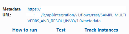

  1. 実行方法アイコンアイコンをクリックすると、統合の実行、テストおよびトラッキングの詳細を含むメッセージが表示されます。
    「メタデータURL」フィールドとURL値、およびインスタンスの実行方法、テスト方法およびインスタンスのトラッキング・リンクが表示されます。

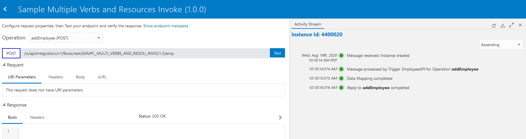

  2. 「Test」をクリックします。

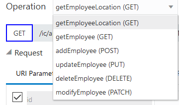

  3. 「統合のテスト」ページで、「操作」ドロップダウン・リストをクリックして、すべての構成済オプションおよびHTTP動詞を表示します。
  4. ドロップダウン・リストから、実行する操作を選択します。
    操作リストの選択: getEmployeeLocation、getEmployee、addEmployee、updateEmployee、deleteEmployeeおよびmodifyEmployee。
    ドロップダウン・リストの下のセクションには、「URIパラメータ」「本文」など、選択した操作で使用可能なすべてのオプションが表示されます。
  5. 「テスト」をクリックして、選択した操作を実行します。
どのような結果が見えるか
アクティビティ・ストリームが開き、リクエストの実行パスが表示されます。
「レスポンス」セクションは、200 OKのステータスで呼出しが成功したことを示します。

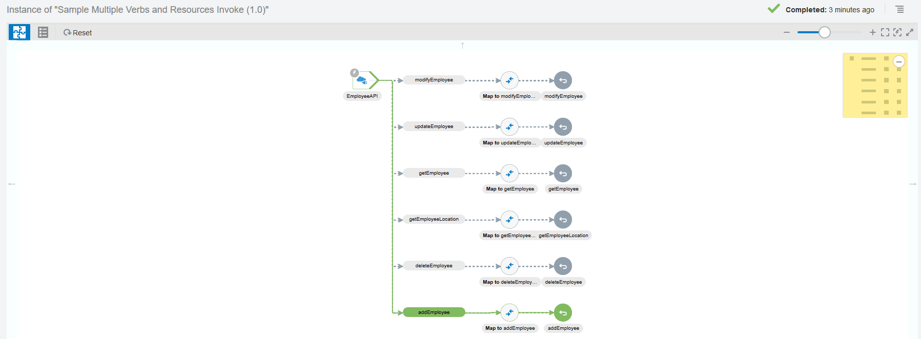

「統合のテスト」ページに表示されるアクティビティ・ストリームの他に、ストリームの上に表示されるインスタンスIDをクリックして「トラッキングの詳細」ページを開くこともできます。 このページには、トラッキング・インスタンスの詳細と正確なパス(緑色)がグラフィカルに表示され、その後に統合のリクエストが続きます。
6つの操作を選択できるEmployeeAPI RESTアダプタ: modifyEmployee、updateEmployee、getEmployee、getEmployeeLocation、deleteEmployeeおよびaddEmployee (実行された操作であることを示すために強調表示されています)。
「閉じる」をクリックして、「統合のテスト」ページに戻ります。 ドロップダウン・リストから別の操作を選択し、「テスト」をクリックして起動できます。

  3. 統合のフローを表示します。

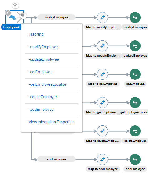

    • 「RESTアダプタ」 (EmployeeAPI)は、統合のトリガー(インバウンド)接続として構成されます。 「RESTアダプタ」は、/empのリソース・エンドポイント、/emp/locのサブリソースおよび複数の動詞で構成されます: GET、PUT、POST、PATCHおよびDELETE操作。 構成される操作は、modifyEmployee (PATCH)、updateEmployee (PUT)、getEmployee (GET)、getEmployeeLocation (GET)、DELETE (DELETE)です。
    • 「実行方法」でURLを指定すると、「RESTアダプタ」がトリガーされます。
    • 各操作は、トリガー接続から分岐する異なるパスとして表示されます。
    • 各ブランチには、マップと返信アクションが構成されています。
    • 各ブランチのトラッキング構成を表示するには、「RESTアダプタ」トリガー接続のメニュー・オプションをクリックし、ドロップダウン・リストから適切な操作を選択します。
  2. ブラウザに次のURLを入力します。 このURLには、メッセージの上部にある「メタデータURL」フィールドからもアクセスできます。

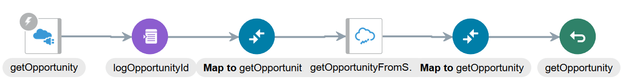

  3. 統合の流れを見る:
    • 「RESTアダプタ」は、統合のトリガー(インバウンド)接続として構成されます。 「RESTアダプタ」は、/opportunity/{id}のリソース・エンドポイントおよびGET操作で構成され、商談を取得します。 この「RESTアダプタ」は、「実行方法」でURLを指定するとトリガーされます。
    • 「Oracle CX SalesおよびB2B Serviceアダプタ」は統合で起動されます。 アダプタは、Oracle Engagement Cloudから商談詳細を取得するための商談ビジネス・オブジェクトおよびCRUD取得操作で構成されます。 商談レスポンスが返されます。
    RESTアダプタ、ロガー・アクション、マッパー、Engagement Cloudアダプタ、マッパーおよびリターン・アクションで構成される統合。
