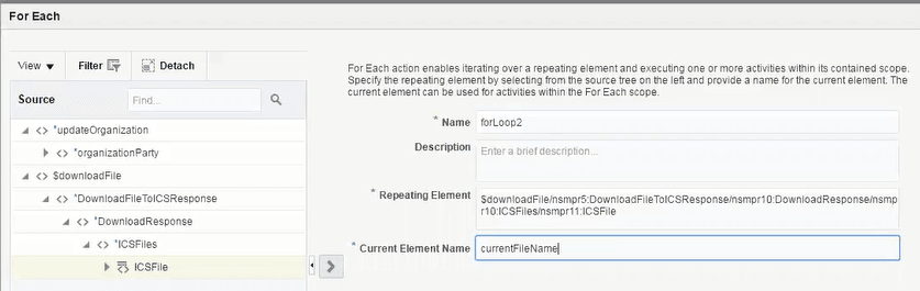

For-Eachアクションを使用した繰返し要素のループ
for-eachアクションにより、繰返し要素をループ処理してfor-eachアクションのスコープ内の1つ以上のアクションを実行できます。 ループの繰返し回数は、ユーザー選択の繰返し要素に基づきます。 たとえば、多くのファイルをダウンロードして、そのファイルの出力をループ処理する必要がある統合を使用する場合があります。 for-eachアクションにより、このタスクを実行できます。
For-Eachアクションの作成
ノート:
for-eachアクション内で停止アクションを構成すると、for-eachアクションが初めて実行されたときに統合全体が終了します。 for-eachアクションは複数回実行できません。 停止アクションは、設計時にこの動作を説明するメッセージを表示しません。
  1. 次のいずれかの方法で、for-eachアクションを統合に追加します:
    • キャンバスの右側で、「アクション」アイコンをクリックし、For Eachアクションを適切なロケーションにドラッグします。
    • for-eachアクションを追加するロケーションで「Plus」アイコンをクリックし、For Eachを選択します。
    「For Each」ダイアログが表示されます。
  2. 「Source」ツリーを展開し、要素を選択します。
  3. 繰返し可能な要素を「Repeating Element」フィールドにドラッグします。 これが、ループ処理する要素です。
    ノート:
    以下の制限に注意してください。
    • 選択した要素は繰返し可能である必要があります。 反復要素は、要素名の左側にある2つのバーのアイコンで識別できます。
      repeating_element_sign.pngの説明は以下のとおりです
      「図repeating_element_sign.pngの説明」
    • 選択した要素の親はすべて、繰返し可能でない必要があります。
    • 選択した要素のデータ型はスカラーである必要があります。
    • 繰り返されたグローバルおよび非グローバルの要素を選択できます。
    • 別の繰返し要素内に繰返し要素がある場合(つまり、リスト内にリストがある場合)、最初にfor-eachアクションを作成して親リストをループ処理する必要があります。 これにより、毎回の繰返し時に子リストにアクセスできます。 これで、最初のfor-eachアクションのスコープ内に2つ目のfor-eachアクションを作成して子リストをループ処理できます。
    この例の場合、ループ処理する要素はICSFileです。
  4. 名前を「Name」フィールドに、アクションのオプションの説明を「Description」フィールドに入力します。
    毎回のループの繰返しで、繰返し要素(ICSFile)に対する単一の参照があります。 このアクションを起こさせるには、現在の要素名ファイルが必要です。
  5. 繰返しの現在のファイルの別名を「Current Element Name」フィールドに入力します。
    repeating_element_drag.pngの説明は以下のとおりです
    「図repeating_element_drag.pngの説明」
    ノート:
    for-eachアクションをスケジュール済統合にドラッグすると、ダイアログの下部に「アイテムを並行して処理」という追加フィールドが表示されます。
    アイテムをパラレルで処理チェックボックス
    選択すると、for-eachアクションの反復がパラレルに実行されます。 たとえば、統合がすべてのファイルに対してfor-eachループが作成されたファイルのリストを処理する場合、ファイル全体の処理はすべてのファイルに対してパラレルに実行されます。 for-eachループの外部で変数が宣言され、for-eachループ内で「並列処理アイテム」が選択されて更新される場合、その変数の最終更新値はループの外部で利用できます。 また、並列度(DOP)は、同時実行性の問題を回避するために1に設定されています。
  6. 「完了」をクリックします。

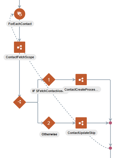

    for-eachアクションはキャンバスに表示されます。 ループする矢印は、このアクションが反復ループを実行することを示します。
  7. for-eachアクション内の他のアクションをドラッグして、ループの各繰返し中に何が発生するかを定義します。 この例では、スコープおよびスイッチ・アクションはfor-eachアクション内で定義されます。
    for_each_action.pngの説明は以下のとおりです
    図for_each_action.pngの説明

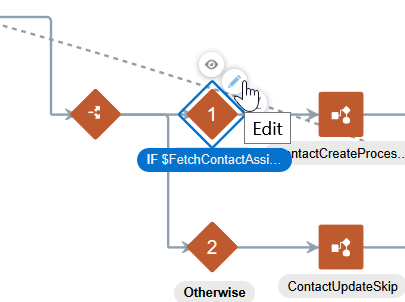

switchアクション・ブランチを定義して、統合にルーティング式を追加できます。 switchアクションは、trueに評価される最初のブランチを取ります。 他のブランチは無視されます。 スイッチは基本的にシングル・スレッドです。
切替えアクション・ブランチを定義する手順は、次のとおりです:
  1. 次のいずれかの方法で、スイッチ・アクションを統合に追加します:
    • キャンバスの右側で、「アクション」アイコンをクリックし、「切替え」アクションを適切なロケーションにドラッグします。
    • 切替えアクションを追加するロケーションで「Plus」アイコンをクリックし、「切替え」を選択します。
    ノート:
    ネストされた切り替えはサポートされています。
    2つのブランチが自動的に作成されます。
    • 「Undefined」(1つ目の)ブランチ: このブランチのルーティング式を定義する必要があります。
    • 「Otherwise」(2つ目の)ブランチ: 最初のブランチのルーティング式がtrueに解決されない場合、このブランチが使用されます。
    ノート:
    ブランチを追加するには、切り替えアクティビティの疑問符をクリックして、メニューを呼び出します。
  2. 「Undefined」ブランチ・アイコンをクリックします。
  3. 表示されるメニューから「Edit」アイコンを選択します。 これにより、式ビルダーが呼び出されます。
  4. ルーティング式を定義し、「閉じる」をクリックします。 XPathバージョン2.0の関数はサポートされていません。 ブール値を返すレイヤーおよび関数においてデータを機密に処理するBase 64エンコードおよびデコード関数もサポートされます。 ブール値以外を返す関数はサポートされません。

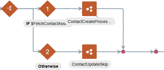

    この例では、次の式が定義されます。
    $FetchContactAssign = "failed"
    切り替えアクティビティにおける定義済ブランチとotherwiseブランチの両方に対して、異なるデータ・フローを定義できるようになりました。
  5. 統合の必要に応じて、他のアクションをスイッチ・アクションにドラッグして起動します。 この例では、両方のswitchアクション・ブランチに対してスコープ・アクションが定義されています。
    switch_action.pngの説明は以下のとおりです
    図switch_action.pngの説明

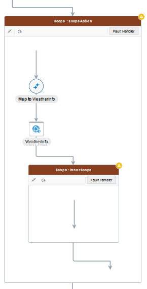

スコープ・アクションを使用したアクション・ハンドラおよびフォルト・ハンドラのグループの管理
スコープ処理を使用して、処理のグループを管理できます。 スコープ・アクションは、基本的に子アクションの集合であり、独自のフォルト・ハンドラを持つことができる起動です。 スコープ処理によって、子要素の動作コンテキストが提供されます。 親スコープで定義された要素には、このスコープ内のローカル表示があります。 統合で実行できる操作(起動、マッピング、アクションの設計など)は、スコープ・アクションで実行できます。
ノート:
スコープには、特定のフォルトを捕捉して再スローできるフォルト・ハンドラを指定できます。 ただし、接続エージェント・ベースの起動の場合、名前付きフォルト・ハンドラは実行されません。 すべてのフォルト処理は、デフォルトのフォルト・ハンドラで実行する必要があります。
スコープ・アクションの作成
スコープ・アクションを作成するには:
  1. 次のいずれかの方法で、統合にスコープ・アクションを追加します:
    • キャンバスの右側で、「アクション」アイコンをクリックし、「スコープ」アクションを適切なロケーションにドラッグします。
    • スコープ・アクションを追加するロケーションで「Plus」アイコンをクリックし、「スコープ」を選択します。
  2. プロンプトが表示されたら名前とオプションの説明を入力し、「作成」をクリックします。
    アクションが統合に表示されます。
    scope_action.pngの説明は以下のとおりです
    図scope_action.pngの説明
  3. 適切なアクション、マッピングをドラッグおよび設計し、スコープ・アクションに呼び出します。

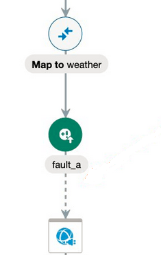

    スコープに呼出しを追加すると、その呼出しに関連付けられた名前付きフォルトが、スコープの「フォルト・ハンドラ」セクションに選択対象として追加されます。 これらは、起動で処理できる障害です。 名前付き障害の一意性は、障害のqnameによって定義されます。 qname障害を定義する複数の呼び出しがある場合、(実行時に)障害は任意の呼び出しに応答できます。 qnamesが一意でない場合、さまざまな呼び出しは区別できません。
  4. 適切な名前付き障害を選択します。

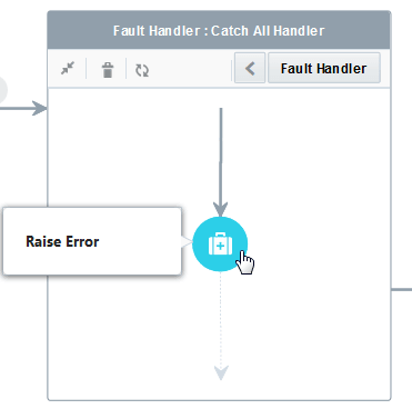

    スコープ・アクションの「フォルト・ハンドラ」セクションで、エラー発生アクションを使用して、フォルト処理のすべてのブロックのcatchを定義することもできます。 起動で障害がスローされると、すべてのブロックの捕捉が処理されますが、特定のキャッチ名が指定されていない場合があります。 「再スローのフォルト・アクションによるフォルトの捕捉」を参照してください。
  5. 左上隅にあるcollapseアイコンをクリックしてスコープ・アクションを縮小し、統合のビューを凝縮します。 expandアイコンをクリックすると、再度展開できます。
ノート:
障害処理でRESTアダプタを使用する場合、以下の問題に注意してください。
  • 複数のRESTアダプタ起動接続によるオーケストレートされた統合では、スコープとの統合で複数の起動がある場合に、1つのハンドラしか定義できません。 フォルト・ハンドラ・オプションはスコープ内の各起動で使用できますが、常に単一のハンドラを指します。
  • 古いアダプタ構成(事前構築済または古い統合からの17.4.5事前構成など)を使用して、新しいフォルト・ハンドラを17.4.5統合に追加した場合、フォルト・ハンドラは機能しません。 RESTアダプタ・エンドポイントにフォルト・ハンドラを追加する前に、エンドポイントがバージョン17.4.5以降で作成/編集されていることを確認してください。
スコープ・アクションにネストされたスコープを追加
ネスト(子)スコープ・アクションを基本スコープ・アクションに追加できます。 これにより、アクションを編成したり、統合のサブセクションに分割したりするための高度な方法が提供されます。 ネストされたスコープでは、次の機能が提供されます:
  • 基本的な有効範囲と同じように動作します。 子アクションおよびフォルト・ハンドラの独自のコンテナが提供されます。
  • ネストのレベルに制限はありません。 スコープのフォルト・ハンドラでも、ネストされたスコープを持つことができます。
  1. 既存のスコープ内にスコープをドラッグします。
  2. 必要に応じて、アクションおよびフォルト・ハンドラをネストされたスコープに追加します。

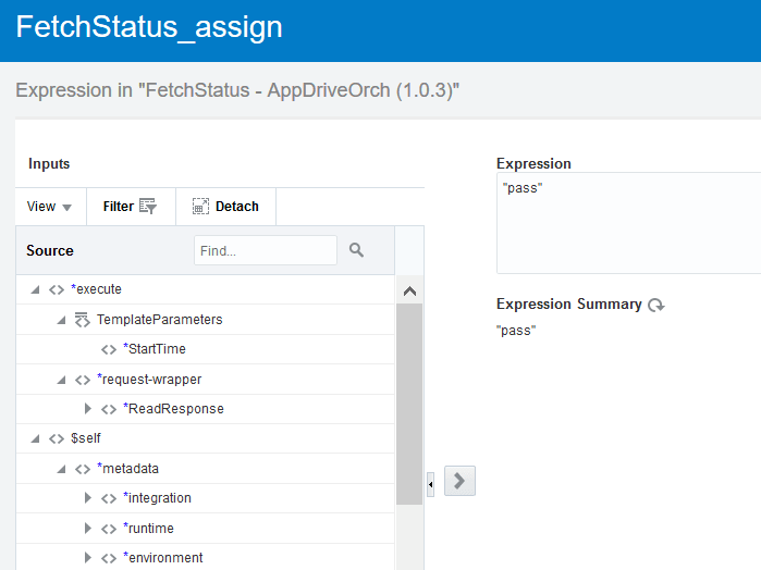

  3. 「Name」フィールドに割当ての名前を入力して、右端の「Expression Builder」アイコンをクリックします。 割当て名は大/小文字が区別されます。
    ノート:
    Assignページから移動すると(たとえば、式ビルダーに移動するか、Assignページを閉じる)、assign変数の名前を変更することはできなくなります。
  4. 式を作成し、「閉じる」をクリックします。 式モードと条件モードの両方でルーティング式ロジックを作成を参照してください。 式は自動的に編集モードで保存されます。
    assign_action_expr.pngの説明は以下のとおりです
    図assign_action_expr.pngの説明
  5. 変更を保存するようにプロンプト表示されたら、「Yes」をクリックします。
    式の値が「Value」フィールドに表示されます。

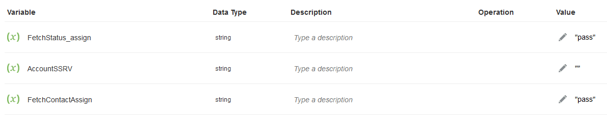

  6. 「追加」アイコンをクリックして、割当てアクションに複数の割当てを追加します。 たとえば:
    assign_action_expr2.pngの説明は以下のとおりです
    図assign_action_expr2.pngの説明

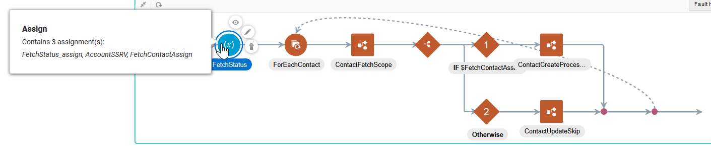

変数割当てをさらに複雑にすることもできます。 たとえば、切替えアクティビティやマップで割当てを使用できます。 この例では、switchアクションの上位ブランチ($FetchContactAssign = "failed"の場合)が実行され、contactCreateProcessingスコープが実行されます。 それ以外の場合は、contactUpdateSkipスコープが実行されます。
assign_action_in_int.pngの説明は以下のとおりです
図assign_action_in_int.pngの説明

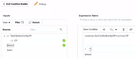

  3. 「Source」ツリーを展開し、要素を選択します。 関数および操作を追加することもできます。

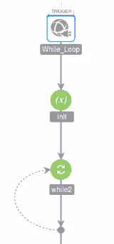

  4. 要素を選択し、「新規条件」フィールドに対して「移動」アイコンをクリックします。 この例では、ZIPコードが$resultの値と等しい間、統合が条件をループします。 条件を満たすと、ループ処理が終了します。
    while_activity.pngの説明は以下のとおりです
    「図while_activity.pngの説明」
  5. 閉じるをクリックします。 キャンバスにwhileアクションのフラグが表示されます。
    while_activity_values.pngの説明は以下のとおりです
    「図while_activity_values.pngの説明」
  6. 名前または式を編集するには、それぞれの「Edit」アイコンをクリックします。 編集しない場合には、「Return」アイコンをクリックして統合キャンバスに戻ります。
    whileアクションがキャンバスに表示されます。 ループする矢印は、条件が満たされている間にこのアクションが反復ループを実行することを示します。
    while_activity_in_canvas.pngの説明は以下のとおりです
    「図while_activity_in_canvas.pngの説明」

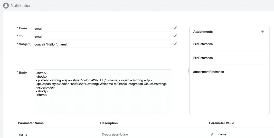

通知アクションとの統合のステージ中に通知電子メールを送信
統合の実行において、特定の時点で該当するユーザーに通知電子メールを送信できます。 電子メールの宛先、差出人および件名の部分を設定できます。 式ビルダーで定義されたパラメータを使用して、電子メールの本文部分を作成できます。 また、統合に含まれている場合は、電子メールに添付を追加することもできます。 通知電子メールの合計サイズ制限は、Oracle Integrationの場合は1 MB、Oracle Integration Generation 2の場合は2 MBです。 合計サイズの計算では、電子メールの本文と添付の両方が考慮されます。
  1. 次のいずれかの方法で、通知アクションを統合に追加します:
    • キャンバスの右側で、「アクション」アイコンをクリックし、「通知」アクションを適切なロケーションにドラッグします。
    • 通知アクションを追加するロケーションで「Plus」アイコンをクリックし、「通知」を選択します。
  2. プロンプトが表示されたら、通知アクションの名前およびオプションの説明を入力し、「OK」をクリックします。
  3. 「From」フィールド、「To」フィールドおよび「Subject」フィールドに対して、使用する式を作成する「Expression Builder」アイコンをクリックします。 また、「件名」フィールドにプレーンテキストを手動で入力することもできます。 サービス障害アラート、システム・ステータス・レポート、および統合エラー・レポート用に送信者として承認された電子メール・アドレスを「から」フィールドに入力できます。 承認電子メール・アドレスは、「設定」 > 「通知」からアクセスできる通知ページの「から」フィールドで使用するように構成します。 「通知Eメールによるサービス失敗アラート、システム・ステータス・レポートおよび統合エラー・レポートの送信」を参照してください。
  4. 「Body」フィールドで、プレーン・テキスト、別のHTML編集ツールで作成して、このフィールドに貼り付けるプレーンHTML形式、またはこのフィールドのすぐ下にある表で作成するパラメータを使用してメッセージを入力します。 パラメータは、作成後、{ }かっこで囲みます。
  5. パラメータ名およびパラメータ値を追加するには、「Parameters」セクションの「Plus」アイコンをクリックします。
  6. パラメータ名およびパラメータ説明を入力します。
  7. パラメータ値を定義するには、「式ビルダー」アイコンをクリックします(この例では、nameが作成されます)。

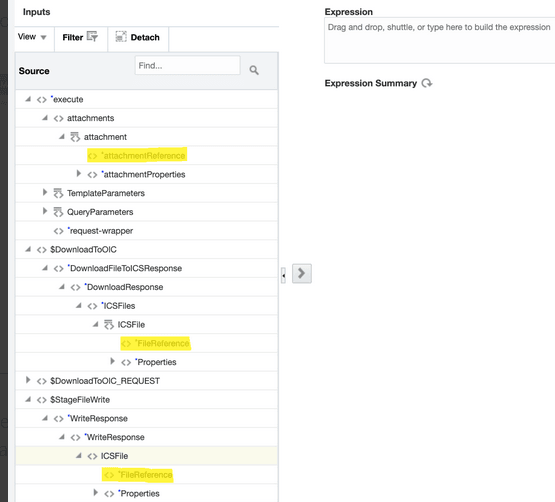

  8. 「添付」セクションで、「プラス」アイコンをクリックし、添付を選択するページを開きます。
  9. 追加する添付を選択します。 添付は、追加した後、編集または削除できます。 この例では、統合には次の3つのファイル参照添付(黄色で強調表示されています)が含まれ、選択できます:
    • RESTアダプタ接続からの添付
    • ステージ・ファイル書込み操作からのファイル参照
    • FTPアダプタ・ダウンロード操作からのファイル参照
  10. 「閉じる」をクリックして、プロンプトが表示された場合は更新内容を保存します。
    完了すると、通知ページは次のようになります:
  11. 「完了」をクリックします。
統合の実行時に電子メール通知を受信すると、パラメータnameは動的な値に置き換えられます。
ノート:
  • 通知には出力がないため、通知アクションの削除はダウンストリーム・アクティビティには影響しません。 アップストリーム・アクティビティが変更されると、「差出人」「宛先]または「件名」のいずれかのフィールドまたは本文のパラメータで使用されるときに、通知に影響します。 たとえば、このセクションで使用しているnameの例が変更された場合、パラメータの割当ては無効になります。
  • 通知アクションは、失敗のない非同期アクションとして扱われます。 たとえば、通知アクションを統合に組み込み、ホスト上でsendmailサービスを無効にすると、電子メール通知を受信できなくなります。 「インスタンスのトラッキング」ページに統合インスタンスが完了として表示され、インスタンスにエラー・メッセージはありません。 これは予想された動作です。 統合インスタンスを開いて通知アクションを表示すると、インスタンスに関する問題のみを表示できます。

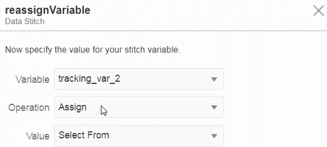

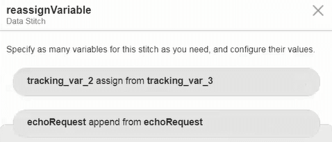

ステッチ・アクションを使用した複雑な代入文の作成

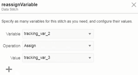

stitchアクションを使用して、1つ以上の既存のペイロードからメッセージ・ペイロードを増分的に作成できます。 ステッチ・アクションには、変数に値を割り当てることができるエディタが用意されています。
ステッチ・アクションでは、スカラーおよび複合型の変数、配列、および部分および完全なメッセージ・ペイロードがサポートされます。 複合変数は、メッセージ・ペイロードに限定されません。

  2. 名前とオプションの説明を入力し、「構成」をクリックします。
    エディタがリフレッシュされ、「変数」リストが表示されます。
  3. 次のいずれかの方法で変数を選択します:
    1. 「変数」リストをクリックし、変数を選択します。
    2. 開発者アイコンをクリックして、グローバル変数を作成します。 作成した変数は、「変数」リストから選択できます。
  4. 「変数」リストから、更新する変数を選択します。 グローバル変数およびビジネス識別子トラッキング変数が選択のために表示されます。 データ要素は、変数のサブコンポーネントです。 複合変数は、一連のデータ要素に準拠します。
    ステッチ・エディタが更新され、実行する操作と値を選択するためのリストが表示されます。
  5. 操作リストから、変数に対して実行する操作を選択: 追加割り当て、または削除
  6. 「値」リストから、変数の値を選択します。 「削除」操作を選択した場合、「値」リストは表示されません。
    ページがリフレッシュされ、追加の複雑な代入文を作成するためのplus記号が表示されます。
    stitch_select_op.pngの説明は以下のとおりです
    図stitch_select_op.pngの説明
  7. 追加の複雑な代入文を作成する場合は、plus記号をクリックします。
  8. 必要な数の文を作成します。
  9. 完了したら、右上隅のXをクリックして文を保存し、ステッチ・エディタを閉じます。
  10. 統合のステッチ・アクションの「表示」または「編集」アイコンをクリックして、割当て文を表示します。
    この例では、2つの文が作成されています。
    stitch_second_state.pngの説明は以下のとおりです
    図stitch_second_state.pngの説明
    更新する変数の順序を定義することもできます。 たとえば、住所をコピーし、番地などの子要素を上書きする場合は、これらの文を正しい順序で実行します。

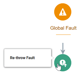

グローバル・フォルト処理のオーケストレートされた統合への追加
オーケストレートされた統合にグローバル・フォルト処理を追加できます。 この機能により、ビジネス・フォルトを呼出し元に返すか、エラー処理フレームワークにフォルトを送信する前にビジネス・ロジックを適用できるようになります。 どの統合タイプにもフォルト処理を追加できます(たとえば、(レスポンスのない)非同期、同期またはスケジュールされたfire-and-forget)。
グローバル障害の追加
グローバル・フォルトを追加するには:
  1. オーケストレートされた統合を設計します。 統合を完了する必要はありません。 フォルト処理はいつでも追加できます。 ただし、統合には呼出し接続を含める必要があります。
  2. 統合キャンバスの左上隅で、「グローバル・フォルト」を選択します。
    「Global Fault Handler」ページが表示されます。 統合の最初のトリガーは、削除できない最初の「フォルトの再スロー」アクションに自動的に接続されます。 ただし、他の「フォルトの再スロー」アクションを追加および削除できます。 「フォルトの再スロー」アクションはトリガーに応答しません。 かわりに、「フォルトの再スロー」アクションによって収集された詳細がエラー処理フレームワークに送信されます。
    global_fault.pngの説明は以下のとおりです
    図global_fault.pngの説明
    統合において、特定の失敗処理ロジックを設計するためのアクションを追加できます。 たとえば、必要に応じて、「切替え」「停止」または追加のアクションを追加できます。
  3. 上部のブランチをクリックし、「編集」アイコンを選択します。
    global_fault_switch.pngの説明は以下のとおりです
    図global_fault_switch.pngの説明
    式ビルダーが表示されます。
    「ソース」ツリーでは、スケジュール(トリガー)とターゲット障害処理情報の両方が表示されます。
    ics_source_target.pngの説明は以下のとおりです
    「図ics_source_target.pngの説明」
    ノート:
    式ビルダーには、障害処理を設計するための「関数」> Integration Cloudに以下の関数が含まれています:
    • getFaultAsString(エラーを文字列値として返す)
    • getFaultAsXML (XML要素としての障害)
    • getFaultedActionName (アクションのフォルトを返します)
    • getFaultName(フォルト名を返す)
    • getFlowId (統合のフローIDを返します)
    これらの関数は、オーケストレーションされた統合の式ビルダー内でのみ使用できます。
  4. フォルト処理情報を取得する式を作成します。 たとえば:
    $TargetApplicationObject1/nssrcmpr:fault/nssrcmpr:details = "ERROR"
  5. 「停止」アクションをswitchアクションの「それ以外」ブランチにドラッグします。
    フォルト処理ロジックが完了しました。 この例では、エラーが発生すると、エラー詳細が取得され、(「フォルトの再スロー」アクションで示されるように)エラー処理フレームワークに送信されます。 エラーが発生しない場合、フォルト処理が停止し、(「Stop」アクションに示されているように)エラー処理フレームワークには何も送信されません。
  6. 「グローバル・フォルト」をクリックして、統合キャンバスの編集モードに戻ります。
  7. 「保存」をクリックします。
  8. オーケストレートされた統合の設計を完了します。
  9. 「保存」「閉じる」の順にクリックします。
  10. 統合をアクティブ化します。
失敗したメッセージをエラー・ホスピタルに送信して、再スロー・フォルト・アクションでさらに分析できます。 統合に定義済のグローバル・フォルトが含まれている場合、再スロー・フォルト・アクションによって取得されたエラーは、グローバル・フォルトにより送信され、分析のためエラー・ホスピタルに送信されます。 グローバル障害が定義されていない場合、障害は分析のためにエラー病院に直接送信されます。 再スローのフォルト・アクションは、スコープ・アクションのフォルト・ハンドラ・セクション内にのみ配置できます。 再スローのフォルト・アクションは、すべてのブロックのキャッチとして動作し、スコープ内の起動アクションによってフォルトがスローされた場合に処理されます。 ただし、再スローのフォルト・アクションには、指定された特定のキャッチがありません。 次の例では、スコープ・アクションで再スロー・フォルト・アクションを定義する方法について説明します。
再スローのフォルト・アクションを使用してフォルトを捕捉するには:
  1. 次のいずれかの方法で、再スローのフォルト・アクションを統合に追加します:
    • キャンバスの右側で、「アクション」アイコンをクリックし、「フォルトの再スロー」アクションを適切なロケーションにドラッグします。
    • フォルトの再スロー・アクションを追加するロケーションで「Plus」アイコンをクリックし、「フォルトの再スロー」を選択します。
  2. スコープ処理を含む統合を作成します。 「スコープ・アクションを使用したアクション・ハンドラおよびフォルト・ハンドラのグループの管理」を参照してください。
  3. スコープの右側にある「フォルト・ハンドラ」をクリックします。
  4. キャンバスの右側で、「アクション」をクリックしてパネルを展開します。
  5. スコープ処理のplusサイン・インするには、「フォルトの再スロー」アイコンをドラッグします。
    raise_error_add_scope.pngの説明は以下のとおりです
    「図raise_error_add_scope.pngの説明」
    このアクションで取得された障害は、分析のためにエラー・ホスピタルに渡されます。 この障害により、統合フローは終了します。
  6. 「フォルト・ハンドラ」の左側にある<アイコンをクリックして、スコープ・アクションに戻ります。
    「フォルトの再スロー」アイコンは非表示になります。
  7. スコープ処理で追加のロジックを設計します。
  8. 「フォルトの再スロー」アイコンに戻るには、「フォルト・ハンドラ」をクリックしてから「デフォルトのハンドラ」を選択します。 緑色のチェックマークは、この障害ハンドラがスコープ・アクションで定義されていることを示します。
    raise_error_return.pngの説明は以下のとおりです
    「図raise_error_return.pngの説明」
新規フォルト・スロー・アクションを使用したフォルトのスロー

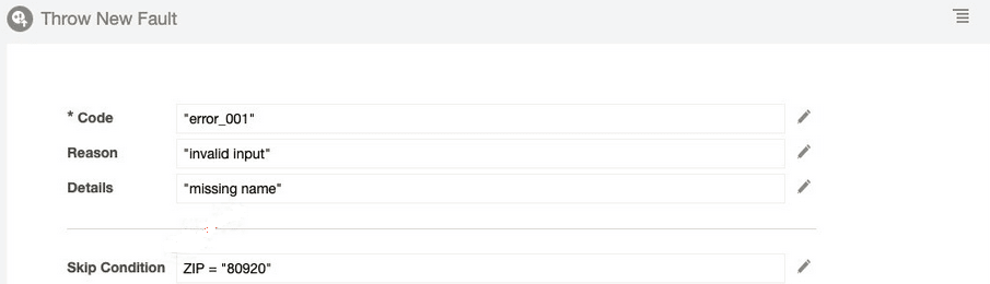

統合で、スローの新規フォルト・アクションを使用して、独自のフォルトを作成およびスローできます。 このアクションの構成時に、フォルトをスローする条件と、フォルトをスローする統合内のポイントを定義します。 このアクションはブロックの最後に追加できます(For-Eachアクション、switchアクションなど)。 このアクションの後、ブロックには何もドロップできません。
  1. 次のいずれかの方法で、新しいフォルト・スロー・アクションを統合に追加します:
    • キャンバスの右側で、「アクション」アイコンをクリックし、「新規フォルトのスロー」アクションを適切なロケーションにドラッグします。
    • 新規フォルト・スロー・アクションを追加するロケーションで「Plus」アイコンをクリックし、「新規フォルトのスロー」を選択します。
  2. アクションの名前と説明を入力し、OKをクリックします。
    「新規フォルトのスロー」ページが表示されます。
  3. アクションを定義します:
    要素 説明
    コード
    「編集」アイコンをクリックして、式ビルダーで式を作成します。 これは必須フィールドです。
    理由
    「編集」アイコンをクリックして、式ビルダーでエラーの理由を定義します。
    詳細
    「編集」アイコンをクリックして、式ビルダーで追加のエラーの詳細を定義します。
    スキップ条件
    条件を定義して、式ビルダーのスキップ条件バージョンでフォルトがスローされないようにします。
    統合では、スロー新規フォルト・アクションが表示されます。
    スキップ条件が定義されない場合、スローの新規フォルト・アクションは、次のアクションに接続する破線で表示されます。 これは、フォルトの実行後にのみアクションの処理が続行されることを示しています。
    新規のフォルト・アクションをスローし、下から破線を拡張します。
    スキップ条件が定義されている場合、次のアクションに接続している線は実線になります。 実線は、統合の実行がフォルトをバイパスして次のアクションに直接送信される可能性があることを示します。
    下から実線を拡張して、新規フォルト・アクションをスローします。
    スローの新しいフォルト・アクションを削除しても、ダウンストリーム・アクティビティには影響しません。これは、このエラーには出力がないためです。 「新規フォルトのスロー」ページの「コード」フィールド、「理由」フィールドおよび「詳細」フィールドの両方がフロー入力またはアップストリーム出力を指す場合があるため、アップストリーム・アクティビティの変更により、新しいフォルト・アクションの検証がトリガーされます。

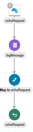

  1. 次のいずれかの方法で、ロガー・アクションを統合に追加します:
    • キャンバスの右側で、「アクション」アイコンをクリックし、「ログ」アクションを適切なロケーションにドラッグします。
    • ログ・アクションを追加するロケーションで「Plus」アイコンをクリックし、「ログ」を選択します。
  2. 名前とオプションの説明を入力し、OKをクリックします。
    「ロガー」ページが表示されます。
  3. このメッセージを常にログに記録するか、トレースが有効な場合にのみログに記録するかを選択します。 統合をアクティブ化するときに、トレースを有効にできます。 「統合のアクティブ化」を参照してください。
  4. アクティビティ・ストリームおよび診断ログに表示する静的または可変移入メッセージを指定します。 「式ビルダー」アイコンをクリックして、変数を含むメッセージを作成します。 この例では、特定のファイル名がFTPサーバーのロケーションから読み取られていることを示すようにログ出力が構成されています。
    concat(“Filename is: ”,fileName)
  5. 必要に応じて、追加の「ログ出力」アイコンを統合にドラッグおよび構成します。 この例では、ファイルがディレクトリのロケーションにアップロードされたことを示す別のロガーが構成されています。
    concat(“The file ”,fileName, “has been uploaded to “,directory)
  6. 完了したら、「閉じる」をクリックします。 この例では、ログ・アクションが統合に含まれます。
    logger_action.pngの説明は以下のとおりです
    図logger_action.pngの説明

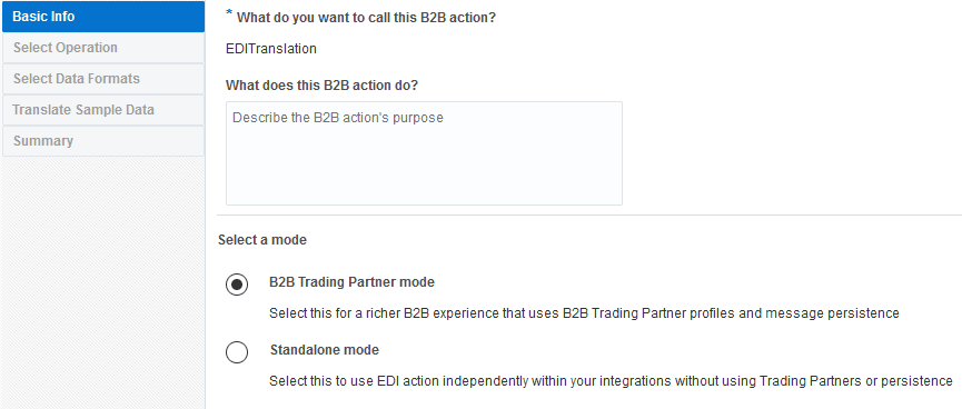

  1. 次のいずれかの方法で、B2Bアクションを統合に追加します:
    • キャンバスの右側で、「アクション」アイコンをクリックし、B2Bアイコンを適切なロケーションにドラッグします。
    • アクションを追加するロケーションで「Plus」アイコンをクリックし、B2Bを選択します。
    B2Bアクションの構成ウィザードが表示されます。
  2. 名前とオプションの説明を入力します。
  3. B2Bアクションの使用方法を選択し、「次」をクリックします。
    • B2B取引パートナ・モード: B2B取引パートナ・プロファイルおよびメッセージ永続性を統合に含める場合に選択します。
      ノート:
      このオプションは、Oracle Integration Generation 2でのみ使用できます。
    • スタンドアロン・モード: 統合withoutでB2BアクションをB2B取引パートナ・プロファイルまたはメッセージ永続性とは別に使用する場合に選択します。
    「基本情報」ページには、What do you want to call this B2B actionおよびWhat does this B2B action doのセクションが含まれています。 次に、B2B取引パートナ・モードおよびスタンドアロン・モード用のラジオ・ボタンがあるモードの選択セクションを示します。

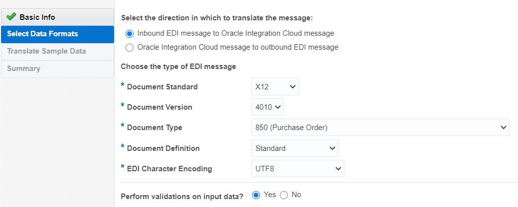

    1. メッセージ翻訳およびドキュメント・フォーマットの詳細を指定します。
      要素 説明
      メッセージの変換方向を選択します
      • Oracle IntegrationメッセージへのEDIメッセージのインバウンド: 統合は、ビジネス・パートナからEDIドキュメントを受信すると、インバウンド・ドキュメントとみなされます(EDIドキュメントはXMLに変換されます)。
      • アウトバウンドEDIメッセージへのOracle Integrationメッセージ: 統合がEDIドキュメントをビジネス・パートナに送信すると、アウトバウンド・ドキュメントとみなされます(EDIドキュメントはXMLから生成されます)。
      ドキュメント標準 ドキュメント標準は、パートナ間でビジネス・ドキュメントを交換する際に従うビジネス・プロトコルを識別します。
      • EDIFACT
      • X12
      文書バージョン 選択したドキュメント標準のサポート対象バージョンがリストされます。 使用するバージョンを選択します。
      ドキュメント・タイプ 文書タイプ(購買オーダー、請求書、出荷通知など)を選択します。 選択可能なドキュメント・タイプは、選択したドキュメント・バージョンに基づきます。
      ドキュメント定義 ドキュメント定義(「標準」または「B2Bドキュメント」ページで作成したカスタム・ドキュメント定義)を選択します。
      「B2B for Oracle Integration Generation 2の使用」「カスタム・ドキュメント定義の作成」を参照してください。
      EDI文字エンコーディング インバウンドEDI文書で使用する文字エンコーディングを選択します。
      入力データに対する検証の実行
      • Yes: インバウンドEDIメッセージの構造およびデータを検証します。 メッセージ検証を有効にすると、パフォーマンスに影響します。 エラーが見つかった場合、翻訳は成功しません。
      • No: 変換時にエラーは無視され、メッセージは現在の形式で渡されます。
