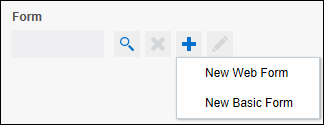

フォームをヒューマン・タスクに関連付けるには:
  1. プロセス・エディタで、ヒューマン・タスクを選択し、「Menu」メニュー・アイコンをクリックして「Open Properties」を選択します。
  2. 表示されたプロパティで、フォームを参照して選択するか、新しいものを作成します。 作成するには、「追加」 「Add」アイコン「フォーム」フィールドの横にクリックし、新しいフォームを作成するためのオプションを選択します。
  3. フォーム名を入力して「Create」をクリックします。
    「Open Immediately」チェック・ボックスを選択する場合、フォームがフォーム・エディタで自動的に開きます。

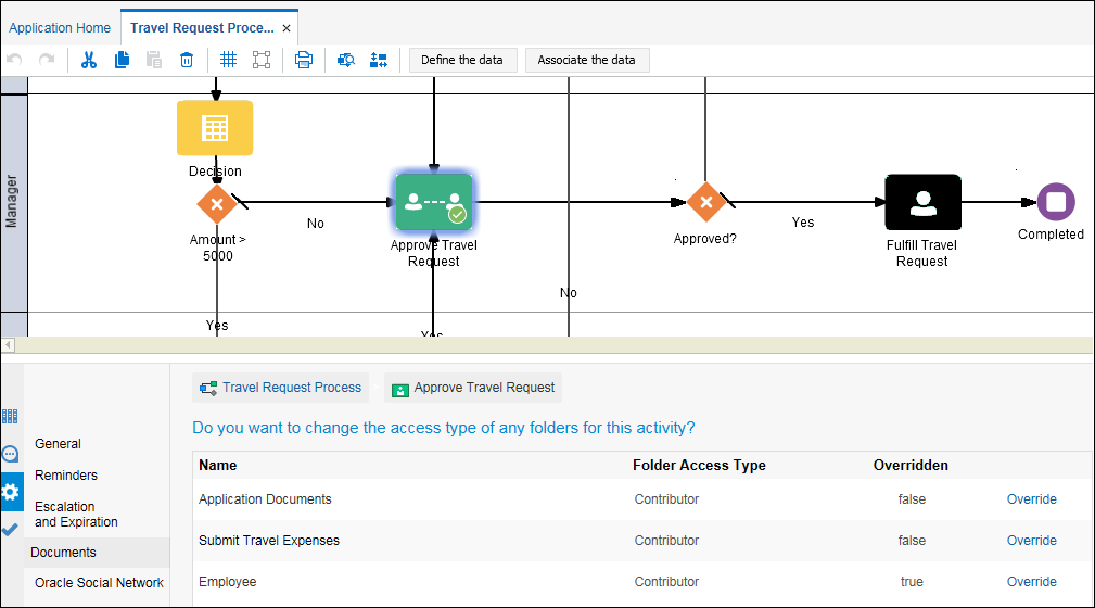

ドキュメント・フォルダ・アクセスのオーバーライド
ビジネス・プロセスの個別のヒューマン・タスクごとにデフォルトのフォルダ・アクセス権を上書きできます。
「Implementation」ペインの「Documents」タブには、次に示すように、ヒューマン・タスクに使用でき、ユーザーがデフォルト設定を上書きできるフォルダがリストされます。
impl-documents.pngの説明が続きます
図impl-documents.pngの説明

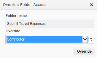

特定のタスクのドキュメント・フォルダへのアクセス権を上書きするには:
  1. 共有アプリケーションを編集している場合、編集するプロセスを開き、編集モードであることを確認します。
  2. プロセス・エディタで、ヒューマン・タスクをクリックし、「Menu」アイコンを選択してから「Open Properties」を選択します。
    ウィンドウの下部に、「Properties」ペインが開きます。
  3. 「Documents」をクリックして、そのタスクの使用可能なフォルダをリストします。
  4. アクセス権を変更するフォルダの横にある「Override」リンクをクリックします。
    「Override Folder Access」ダイアログ・ボックスが開きます。
    impl-docs-override.pngの説明が続きます
    図impl-docs-override.pngの説明
  5. ドロップダウン・リストから次のアクセス・タイプのいずれかを選択します。
    • 貢献者
    • Downloader
    • 参照者
    • なし
  6. 「Override」をクリックして、変更内容を保存します。

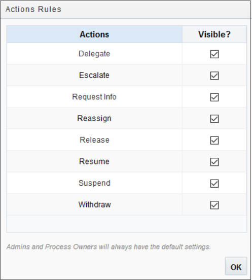

ユーザーに表示されるタスク・アクションの指定
実行時にヒューマン・タスクのエンド・ユーザーが使用できるタスク・アクションを指定します。
  1. 構造化プロセスで、ヒューマン・タスク(承認または送信)を選択し、「プロパティを開く」を選択します。
  2. 実装ペインで、Actionの下のタスク・アクションをクリックします。
  3. 「アクション・ルール」ダイアログから、タスクを完了したユーザーに表示するアクションを選択します。
    管理者およびプロセス所有者には、これらの設定に関係なくすべてのオプションが表示されることに注意してください。
    このリストから選択解除したアクションは、ユーザーに表示されません。 管理者およびプロセス所有者には、これらの設定に関係なくすべてのオプションが表示されることに注意してください。
  4. OKをクリックして、実行時の新しいタスク・アクション設定を確認します。

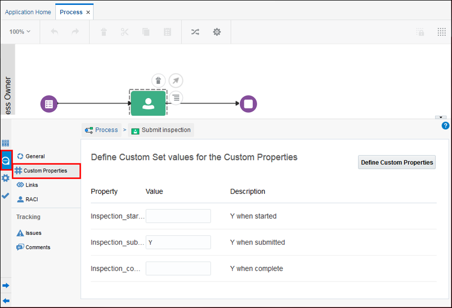

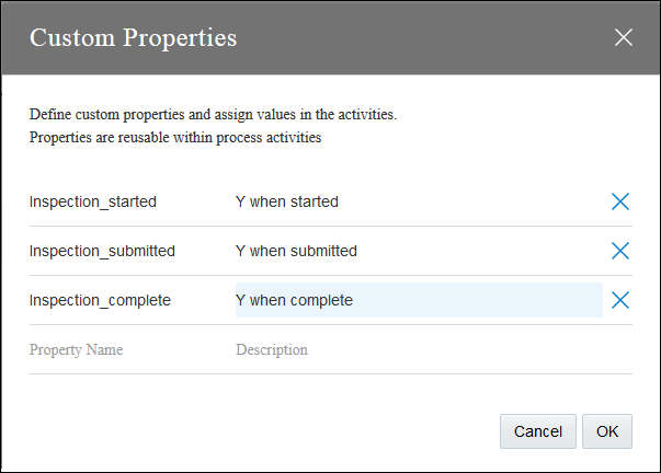

  1. プロセス・アプリケーションを開きます。 プロセス・エディタで、プロセスのカスタム・プロパティを定義します。 設計時には、プロセス・レベルでカスタム・プロパティを定義します。
    プロセス・エディタのツールバーの「カスタム・プロパティ」 カスタム・プロパティ・アイコンをクリックし、プロパティ名と説明のペアを入力します。 任意の名前をプロパティに割り当てることができます。
  2. 選択したアクティビティにプロパティ値を割り当てます。
    プロセスに対して定義されたプロパティを使用して、カスタム値をアクティビティに割り当てます。 値は固定されており、実行時に動的に変更することはできません
    1. プロパティ・ペインのサイド・ペインで、ビジネス・プロパティを選択し、次にカスタム・プロパティを選択します。 定義したプロパティが表示されます。
    2. カスタム・プロパティの値を入力します。 必要に応じて、カスタム・プロパティの定義をクリックしてプロパティを追加または編集します。
      カスタム・プロパティでのみ文字列値を入力できます。 値を空にすることができます。
