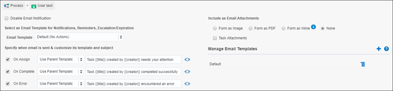

  4. 必要な場合は、電子メール通知を無効または再度有効にします。 通知は、デフォルトで有効になっています。 無効にするには、「通知の無効化」チェックボックスをオンにして、タスク割り当て時に電子メール通知を停止します。 タスクの通知を無効にしても、リマインダやエスカレーション、有効期限の電子メールは無効になりません。 代わりに、選択した電子メール・テンプレートがそれらのイベントに使用されます。

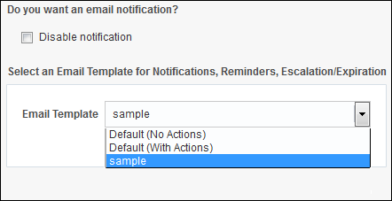

  5. 「電子メール・テンプレート」フィールドで、タスク関連の電子メールに使用する電子メール・テンプレートを選択します。

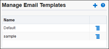

    オプションで、使用する新しい電子メール・テンプレートを作成します。 「Manage Email Templates」の右側にある「Add」「Add」アイコンをクリックします。 「電子メール・テンプレートの構成」を参照してください。
    configure_email.pngの説明が続きます
    図configure_email.pngの説明
    オプションで、使用する既存の電子メール・テンプレートをコピー、編集、プレビューまたはダウンロードします。 使用する電子メール・テンプレートの右側にある「オプション」 「Options」アイコンをクリックします。
    options_menu.pngの説明が続きます
    図options_menu.pngの説明

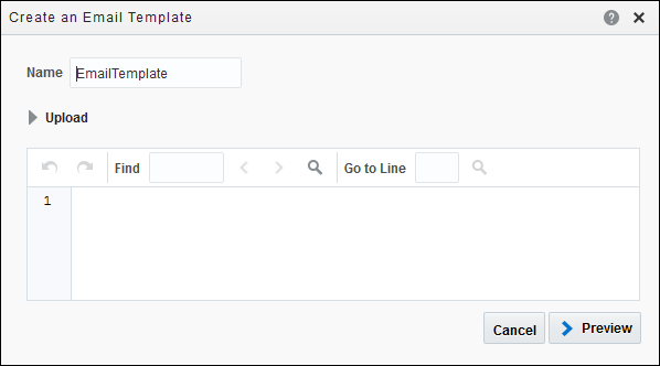

  4. 電子メール・テンプレートの管理の横にある「追加」 add iconをクリックします。
    「電子メール・テンプレート」を作成するダイアログ・ボックスが開きます。
    create_template.pngの説明が続きます
    図create_template.pngの説明
  5. メール・テンプレートの名前を入力します。
  6. 次のいずれかのオプションを使用して、電子メール・テンプレートを作成します:
    • 「アップロード」をクリックすると、既存の電子メール・テンプレートを参照して追加することができます。 その内容を編集することができます。
    • また、電子メール・テンプレートのHTMLマークアップを手動で入力して、最初から開始することもできます。 データを含めるには、mustacheテンプレートを使用します。 mustacheテンプレートはロジックレスであり、オブジェクト(この場合はタスク・オブジェクト)に指定された値を使用してテンプレートのタグを拡張して操作します。 これらのテンプレートにより、容易にHTMLファイルにデータ参照を含めることができます。 次の例で、mustacheテンプレートを使用して姓と名を参照する方法を示します。

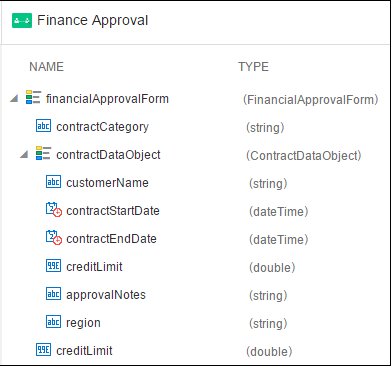

      ペイロード
      適切な電子メール・テンプレートが得られるよう、ペイロードで使用されるすべてのビジネス・オブジェクトとフォーム・キーに対してはcamelCaseネーミング規則を使用してください。
      ビジネス・オブジェクトを含むフォームのペイロードの例
      {{#payload}}
        {{#financialApprovalForm}}
              <td valign="top">{{contractCategory}}</td>
              <td valign="top">{{creditLimit}}</td>
              {{#contractDataObject}}
                      <td valign="top">{{customerName}}</td>
                      <td valign="top">{{contractStartDate}}</td>
              {/contractDataObject}}
         {{/financialApprovalForm}}
      {{/payload}}
      ペイロードの構造がWebフォーム・ページの「Data」ペインに表示されます。

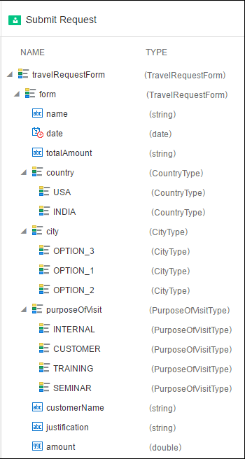

      ペイロードの構造は、ヒューマン・タスクの「Data Association」ページの受信WebフォームのdataObjectを参照してください。
      basic2.pngの説明が続きます
      図basic2.pngの説明

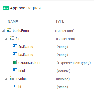

      配列データとビジネス・オブジェクトを持つフォームのペイロードの例
      {{#payload}}
        {{#basicForm}}
              {{#form}}
                  <td valign="top">{{firstName}}</td>
                  <td valign="top">{{lastName}}</td>
                  {{#expensesItem}}
                          <td valign="top">{{description}}</td>
                          <td valign="top">{{amount}}</td>
                  {/expensesItem}}
              {{/form}}
              {{#invoice}}
                  <td valign="top">{{id}}</td>
              {{/invoice}}
         {{/basicForm}}
      {{/payload}}
      basic1.pngの説明が続きます
      図basic1.pngの説明

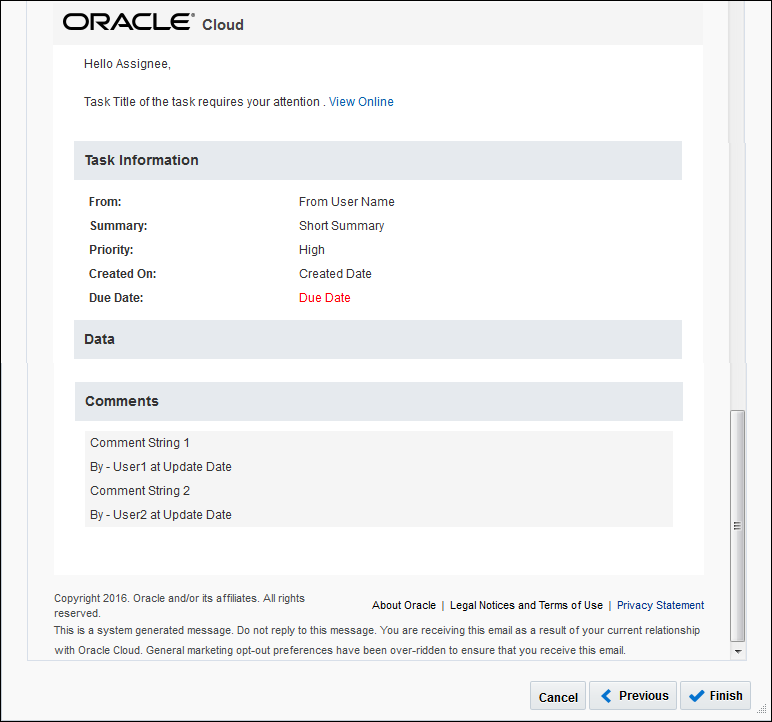

  7. ファイナライズの前に「Preview」をクリックして、テンプレートを表示します。
    preview.pngの説明が続きます。
    図preview.pngの説明
    ノート:
    プレビュー・モードでは、ペイロードとアクション・マップ・セクションにデータは表示されません。

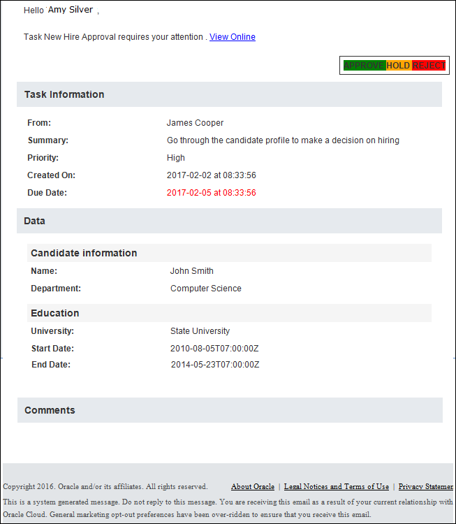

実際の電子メールはだいたいこのようになります。
email_final.pngの説明が続きます
図email_final.pngの説明

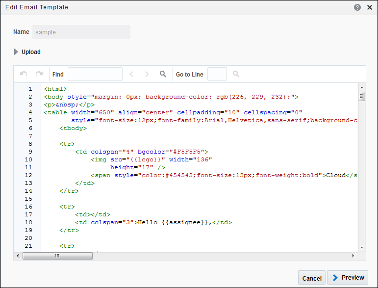

  4. 編集する電子メール・テンプレートの横にある「オプション」 「Options」アイコンをクリックします。
    「電子メール・テンプレートの編集」ダイアログ・ボックスが開きます。
    preview_template.pngの説明が続きます
    図preview_template.pngの説明
  5. 必要に応じてHTMLマークアップを編集します。
    または、「アップロード」をクリックして、既存の電子メール・テンプレートを参照してアップロードし、現在の電子メール・テンプレートを置き換えます。
