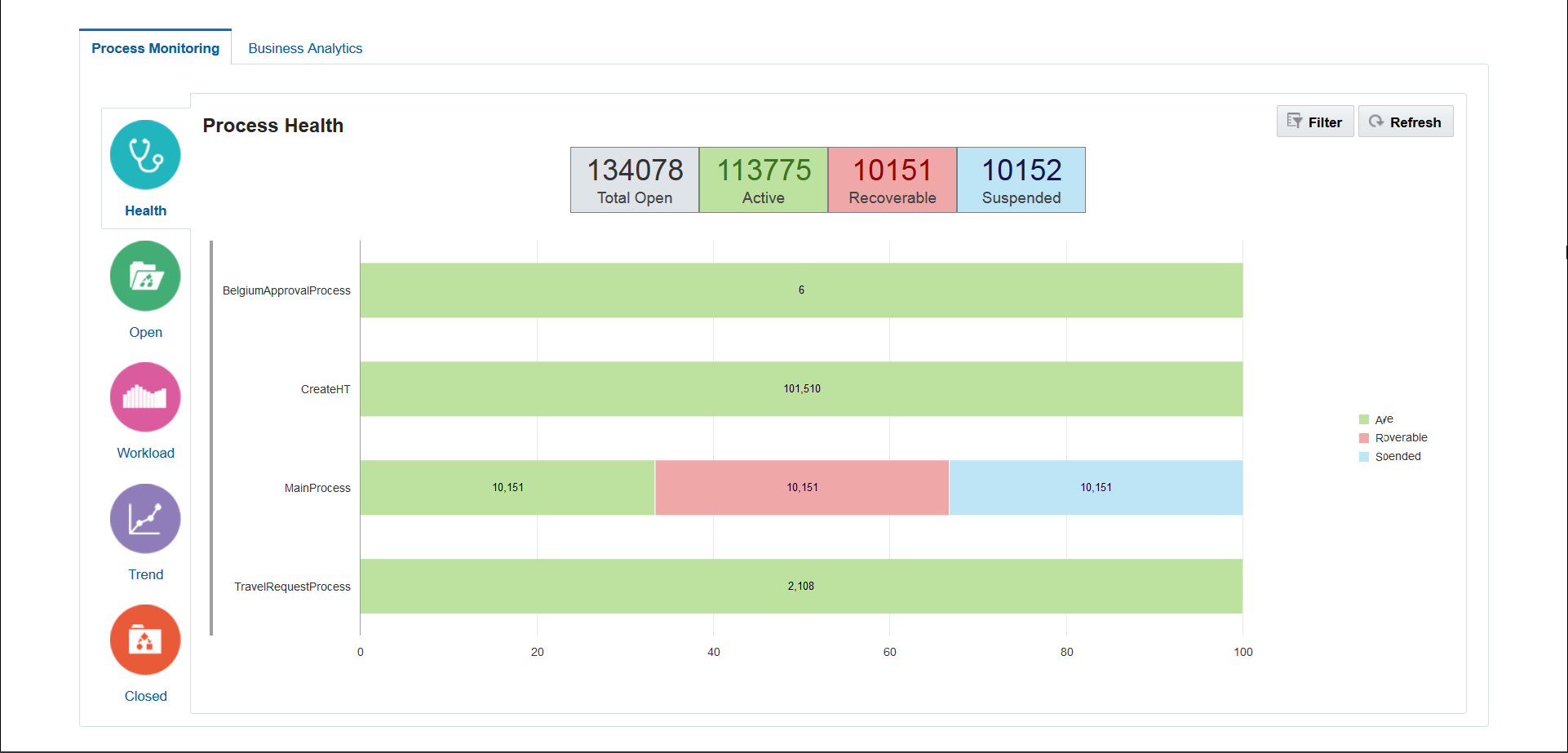

ダッシュボードでのキー・メトリックのモニター
ダッシュボードを使用すると、プロセスの全体的な状態をモニターし、ボトルネック・プロセスなどの特定のプロセス・メトリックを確認できます。 また、ビジネス・プロセスに定義されているビジネス・インジケータに基づいてプロセス・データを表示するカスタム・グラフを作成することもできます。
ダッシュボードを監視するには:
  1. Oracle Integrationナビゲーション・ペインで、「マイ・タスク」「ワークスペース」「ダッシュボード」の順にクリックします。
  2. 「プロセスのモニタリング」タブで、各ダッシュボードを選択してプロセスに関する情報を表示します。
    使用可能なダッシュボードは次のとおりです:
    ダッシュボード 説明
    健全性
    使用可能なプロセスの全体の状態をモニターし、異常を把握できます。
    プロセスごとに、進行中、一時停止中、およびリカバリ可能なインスタンスの合計数が表示されます。 選択したアイテムのインスタンスを表示するには、「オープン合計」「アクティブ」「リカバリ可能」、または「一時停止」をクリックするか、チャート内の行をダブルクリックしてそのプロセスのインスタンスを表示します。

    「フィルタ」をクリックすると、そのダッシュボードを表示する特定のプロセスをいつでも選択できます。
    これらのフィルタを使用すると、表示するプロセスを選択できます。 一部のタイプのダッシュボードの場合、表示する割当て先および期間を選択することもできます。

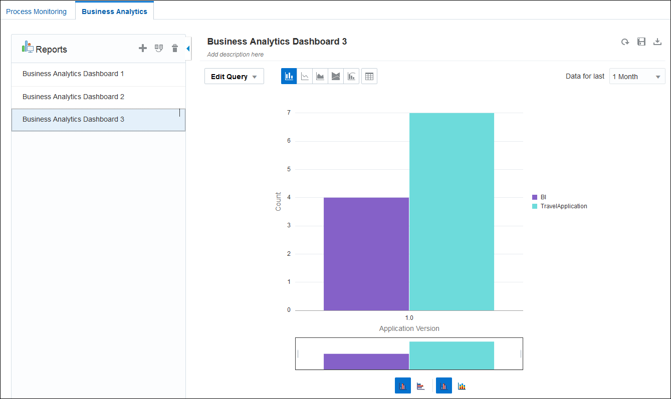

ビジネス・アナリティクス・ダッシュボードの作成および表示
Business Data Queryを使用すると、アプリケーション・メトリックのチャートやグラフを描画して表示したり、ビジネス分析ダッシュボードを作成することができます。 ビジネス・インジケータ値(プロセスに固有のメトリック)およびシステム・インジケータ値(自動的に取得されるメトリック)を示すチャートを作成できます。
プロセスを設計するとき、開発者は、メトリックをキャプチャしてX軸、Y軸、およびフィルタ値として表示するデータ・オブジェクトに対して「ビジネス指標」を作成します。 ビジネス・インジケータまたはシステム・インジケータを選択して、チャートやグラフにプロットします。 ユーザーは、レポートが生成される対応するアプリケーションでプロセス所有者ロール、管理者ロールまたはアナリティクス・ビューア・ロールを持っている場合、ビジネス・アナリティクス・レポートを作成できます。 あるユーザーが作成したビジネス・アナリティクス・レポートは、同じロールに属していても他のユーザーと共有できません。 「ロールの割当ておよび管理」を参照してください。

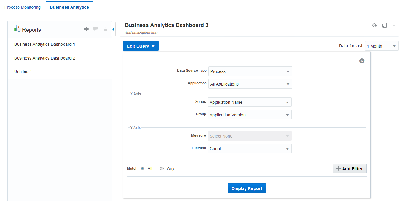

ビジネス分析のチャートやグラフを作成および表示するには:
  2. 「ビジネス・アナリティクス」タブをクリックします。
    初めて問合せを作成する場合は、「Get Started」をクリックします。
  3. Reportsペインで、「新規問合せ」 「New Query」アイコンをクリックします。
  4. 「Untitled」フィールドに名前を入力します。
    また、新しい問合せの説明を「説明の追加」フィールドに追加することもできます。
  5. 「Data Source Type」フィールドで、チャートまたはグラフのソースを選択します。
    通常、この値はデフォルト値である「Process」のままにします。
  6. 「Application」フィールドで、レポートを生成するアプリケーションを選択します。
    「すべてのアプリケーション」を選択すると、システム・インジケータのみを使用して、複数のアクティブなアプリケーション間でレポートすることができます。
  7. 「X Axis」オプションで、使用可能なインジケータが表示されるまで「Series」および「Group」フィールドをスクロールし、チャートのX軸に描画するディメンション・インジケータを選択します。
    ビジネス・インジケータが最初にリストされ、その後に標準システム・インジケータがリストされます。 ディメンション・インジケータについてさらに学習したいですか。 「ディメンション・ビジネス・インジケータの追加」を参照してください。 X軸には系列インジケータとグループ・インジケータの両方を指定する必要があります。
    ノート:
    X軸に「Date」データ型インジケータを選択した場合は、「Time Grouping」オプションを使用して、アプリケーションのビジネス分析ダッシュボードの時間枠を指定できます。 たとえば、トラベル・リクエスト・アプリケーションの場合は、「Year」を選択すると、年別にトラベル・リクエストの数を表示できます。
  8. 「Y Axis」フィールドで、使用可能なインジケータが表示されるまで「Measure」フィールドをスクロールし、Y軸に描画するメジャー・インジケータおよび標準関数を選択します。
  9. オプションで、1つ以上のフィルタを追加します。 「Add Filter」をクリックします。 表示されたフィールドのうち、左側のフィールドをクリックして使用可能なインジケータを表示し、フィルタ基準として使用するインジケータを選択します。 使用可能なシステム・インジケータは、「システム・インジケータの選択」を参照してください。
    属性についてさらに学習したいですか。 「属性ビジネス・インジケータの追加」を参照してください。
  10. 「Display Report」をクリックします。
    チャートが描画されてページの右側に表示されます。
    edit-query.pngの説明が続きます
    図edit-query.pngの説明
  11. 「Save」をクリックして、先ほど作成したビジネス分析ダッシュボードを保存します。
    問合せを保存すると、「Reports」ペインでそれを選択および表示できます。
    ノート:
    「Collapse」ボタンを使用して、使用しない「Reports」ペインを非表示にできます。
    business-analytics-dashboards.pngの説明が続きます
    図business-analytics-dashboards.pngの説明
