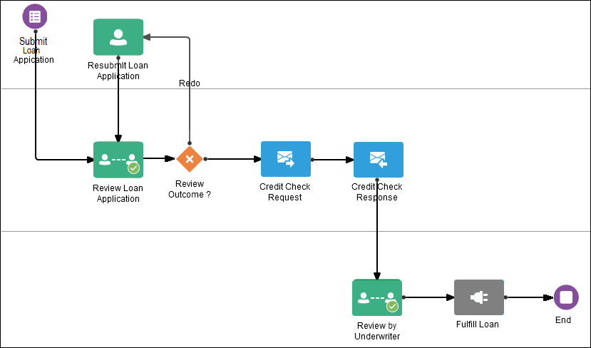

ローン申込みプロセスの例
ローン申込みのサンプル・プロセスを見てみましょう。 これは、多くの「プロセス」機能の実例を提供します。
loan-process.pngの説明が続きます
図loan-process.pngの説明
このサンプル・プロセスは次の高レベルのタスクにブレークダウンできます。
  • ローン申込みの提出
  • 申込みレビューの決定
  • 信用格付けの確認
  • 承認結果

申込みレビューの決定
フロー要素の次のセットは、ローン申込みが完了するかどうかを決定します。 ユーザーが情報を入力すると、プロセス・フローは送信シーケンス・フローを承認ヒューマン・タスクに渡します。 ローン申込みが承認されると、フローは信用格付けの確認サービス要素に移動します。 ローン申込みが拒否された場合、フローは送信者に詳細情報を求める再送信ヒューマン・タスクに移動します。
review-loan-app.pngの説明が続きます
図review-loan-app.pngの説明
申込みの決定レビューは次のようにします。
  1. 承認の決定フロー(承認タスク)
    このステージは承認タスクから始まり、これによりユーザーがレビューし、特定のアクションを実行する必要のあるフォームを表示できます。 ユーザーは申込みを承認または拒否できます。
  2. 承認の確認フロー(排他的ゲートウェイ)
    • 拒否の場合、ローン申込みを再提出します(提出タスク)。
    • 承認の場合、信用格付けの確認ステージに直接進みます。
信用格付けの確認
送信タスクは受信タスクと組み合せて使用され、プロセスを起動してレスポンスを受信します。
credit-check.pngの説明が続きます
図credit-check.pngの説明
この例では、現在のプロセス外部のプロセスにメッセージが送信されます。 このメッセージが送信されると、タスクは完了し、プロセスの実行は続行されます。 送信タスクとは対照的に、受信タスクは、現在のプロセスの外部にあるプロセスからのメッセージを待機します。 このメッセージを受信すると、タスクは完了し、プロセスの実行は承認結果ステージに移動します。

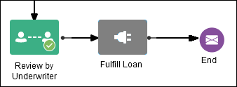

承認結果
承認結果ステージは、ローン・アプリケーション・プロセスの最終ステージを表します。 これは引受人によるレビューで開始します。 ローンが承認されると、プロセスは最終プロセス・フローに進み、さらに終了イベントへと進みます。
approve-loan.pngの説明が続きます
図approve-loan.pngの説明

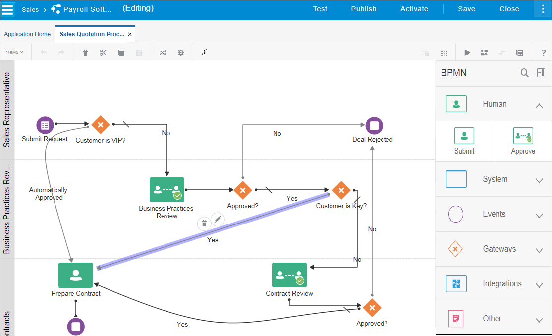

プロセス・エディタのキャンバス
プロセス・エディタのキャンバスは、プロセス・エディタ・ウィンドウの中央の領域のことです。 キャンバスを使用し、要素パレットで使用可能な要素を使用して、ビジネス・プロセスを表す図を描きます。
キャンバスに引かれた水平の線はスイムレーンです。 「New Swimlane」「New Swimlane」アイコンをクリックして新しいスイムレーンを追加します。 「プロセス・ロールおよびスイムレーンの操作」を参照してください。

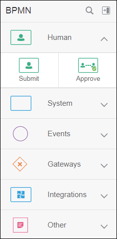

要素パレット
要素パレットを使用し、プロセス・エディタのキャンバスに要素をドラッグ・アンド・ドロップして、フロー要素やシーケンス・フローをビジネス・プロセスに追加します。
component-palette_1.pngの説明が続きます
図component-palette_1.pngの説明
「Expand」「Expand」アイコンをクリックしてパレット・アイテムの特定のタイプを展開し、そのタイプで使用可能なすべての要素を表示します。 折りたたむには、再度アイコンをクリックします。 「Show/Hide Palette」「Show/Hide Palette」アイコンをクリックして、パレットを閉じたりパレットを開きます。 「要素の操作」を参照してください。
